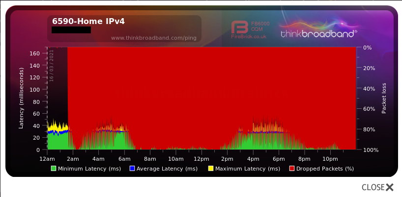

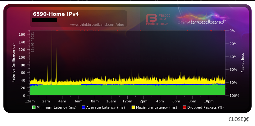

Hier mal zwei Bilder zu Veranschaulichung. Von einem auf den anderen Tag.
