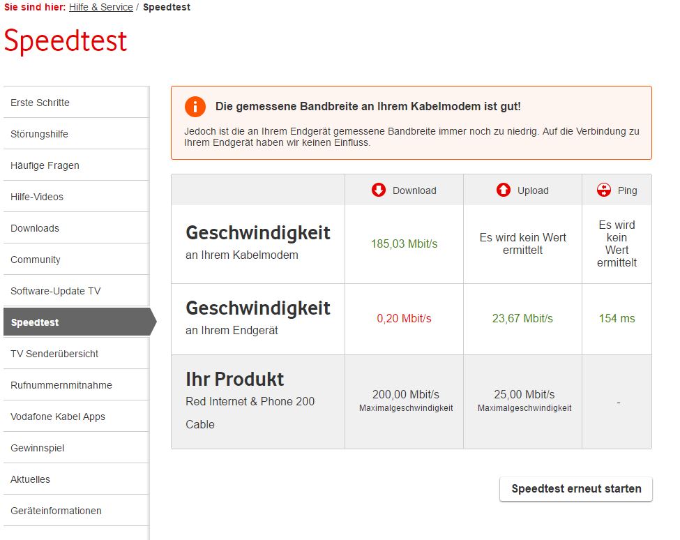

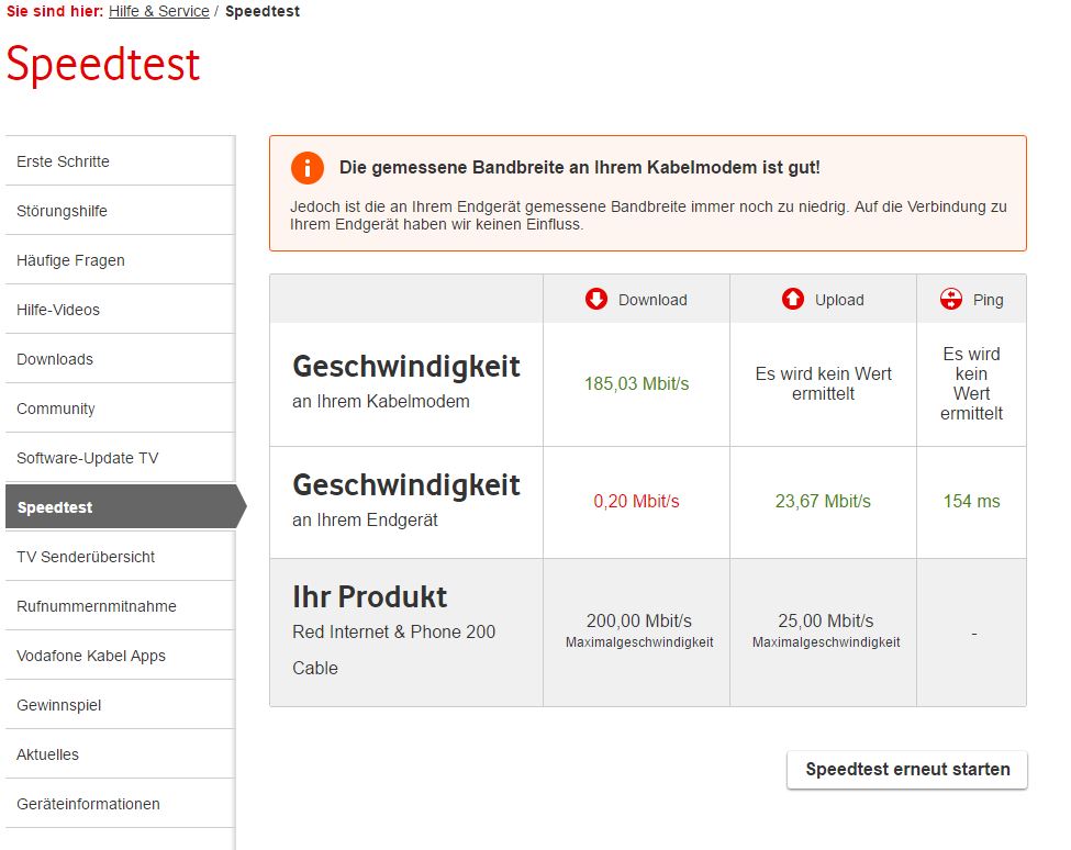

Hier mal ein Vergleich (vor ~40min. getestet):
Anhang anzeigen 599467 vs. Anhang anzeigen 599468

Speedtest mit Download (1MB/s): 3MBit/s
Speedtest ohne Download: 160MBit/s

Nochmals zusammengefasst (wird in den Anfangspost übernommen):
1. Probleme gibt es erst ab einem gewissen Punkt, wo der ist weiß ich nicht. Ab dann bricht die Performance
ein und Download sowie der Rest der Leitung werden gedrosselt. Wird der Download beendet ist die volle
Performance der Leitung aber wieder gegeben. Bei erneutem Download bricht die Performance aber wieder ein.
2. Getestet habe ich mein hausinternes Netz auch schon:
- iperf ergab bei jedem Test einen Wert über 900MBit/s
- Datentransfer ergibt Werte über 110MB/s (>880MBit/s)
3. Das Problem tritt an jeder Schnittstelle auf:
- Am Modem direkt
- Am Router (hinter dem Modem)
- Am Switch (hinter dem Router)
- An den Netzwerkdosen (hinter dem Patchpanel -> Switch)
- Über LAN sowieso WLAN
4. Meine Daten:
- Vodafone KD 200MBit/s Privatkunden Vertrag (200MBit/s Down, 12MBit/s Up)
- Modem: Hitron CVE30360-KDG
- Router: Netgear R7000
- Switchs: TP-Link TL-SG1008D
- Patchpanel: Patchpanel Cat.6 250MHz 8-Port
- Netzwerkdosen: CSL - Cat6 2-Port Kombi Netzwerkdose Gigabit/Ethernet
- Verlegekabel: Ligawo ® 1016102 Verlegekabel Installationskabel Netzwerkkabel Cat.7A
- Patchkabel: Diverse Längen CAT6
