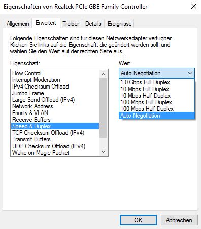

@Digitalzombie
Habe ich auch schon geschaut, doch irgendwie erkennt es bloß folgendes:
Also das GBit/s wird komischerweise überhaupt nicht angezeigt...
Energiesparfunktionen uä. habe ich schon abgeschalten.

Wird beim Test mit dem Notebook das selbe Kabel, wie mit dem PC verwendet? Es könnte auch ein defektes Kabel vorliegen, da ab 1 defekten Ader auf 100 MBit geschalten wird, weil dieser Modus nur 2 Adernpaare bin 4 benötigt.
Die Anzeige im Gerätemanager ist normal. Oftmals wird Gigabit als Einstellung beim von Windows installierten Treiber für den Adapter nicht angezeigt. Eventuell kann auch die installation des neuesten Treibers Abhilfe schaffen.

shaft^felix hat recht das Gigabit nicht immer angezeigt wird. Hab ich gar nicht mehr dran gedacht.
Trotzdem hab ich das Gefühl das hier der Fehler steckt. Aber das mit dem Kabel ist auch ne gute Idee.
Hast du die Treiber von der Mainboard Website, direkt von Broadcom oder über das Windows Update installiert?
Versuch mal einen anderen Treiber direkt von Broadcom. Kann auch eine Version niedriger sein falls es nichts aktuelleres gibt. Netzwerktreiber gehören zu den wenigen Treibern die generell auch in älteren Versionen nicht sonderlich schlechter sind. Wenn überhaupt.
