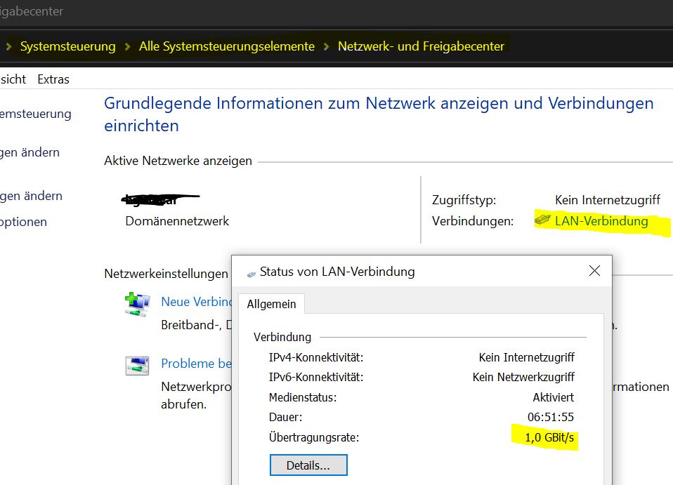

Steht das LAN (aus welchen Gründen auch immer) vielleicht auf nur 10 Mbit? Was zeigt Windows den bei der Verbindung an? (1,2 MB/s sind 9,6 Mbit/s + Overhead...)
@Silverangel Ich benutze das Programm mal, sieht etwas kompliziert aus, aber werde es mir mal genauer anschauen. Bei dem Speedtest kommen 9Mbit raus, das entspricht auch der angesprochenen Datenrate.
@cvzone Wo genau kann ich das denn einsehen bei Win10? Habe erst vor kurzem von Win7 gewechselt. Bei groben Hinsehen sollte keine Begrenzung aktiv sein
@Rafalos Weiterhin in der alten Systemsteuerung. (Klick auf "LAN-Verbindung")
Hast du vielleicht auf dem "normalen" PC Virtual Box installiert?
Ansonsten unten in der Win10 Suche "Systemsteuerung" eingeben -> Hardware und Sound -> Gerätemanager -> Netzwerkadapter, raussuchen welcher, rechtsklick -> Eigenschaften, Reiter "Erweitert" ->Geschwindigkeit und Duplex und rechts mal gucken, was da so los ist.

Jungs&Mädels, ich danke euch!
Tatsächlich war die Geschwindigkeit gedrosselt und ich konnte sie jetzt unbegrenzt einstellen. Jetzt läuft alles wie es laufen sollte.
Ihr seid die Besten! :)
Edit:
Also über Netzwerkeinstellungen und dann auf die LAN-Verbindung und in die Duplex-Einstellung rein.
