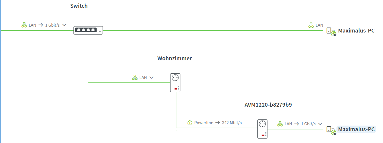

Leider kommen an meinem PC nur ca. 100 Mbps Up/Down an. Mein PC ist per PowerLine an der FritzBox angeschlossen, im Overlay steht auch eine Verbindungsgeschwindigkeit von 300-350 Mbps. Ich verwende keinen Switch zwischen FritzBox und PowerLine Stecker, keine Ahnung warum da einer angezeigt wird. Mein PC hat einen 2,5 Gbit Lan anschluss. Ich habe auch schon mit TCPOptimizer den Windows Standard hergestellt. Der Lan Anschluss ist auch nicht in den einstellungen gedrosselt sondern auf die 2,5 Gbit eingestellt. Ich verwende Cat8 Kabel.
Das ist die Brutto-Datenrate, Powerline hat üblicherweise nen brutalen Overhead, Netto-Datenrate daher eher im Bereich von der Hälfte bis einem Drittel der Brutto-Datenrate.

Auf der Mesh-Übersicht ist ein Switch zu sehen. Gibt es den auch in Wirklichkeit? Auf jeden Fall bitte die Modell-Bezeichnungen aller Powerline-Adapter (und des Switch), also Hersteller, Modell und falls eine Hardware-Version aufgedruckt ist (oftmals klein auf dem Aufkleber) auch diese.
Wie oben geschrieben gibt es keinen Switch.
Es wird verwendet eine FritzBox 7590 sowie zwei FritzPoweline 1220.

Firmware ist aktuell? Würde mich aber wundern, wenn das die Ursache wäre. Parallel würde ich auch AVM anschreiben, warum die Mesh-Darstellung so verschoben ist. Würde mich aber wundern, wenn das die Ursache wäre.
