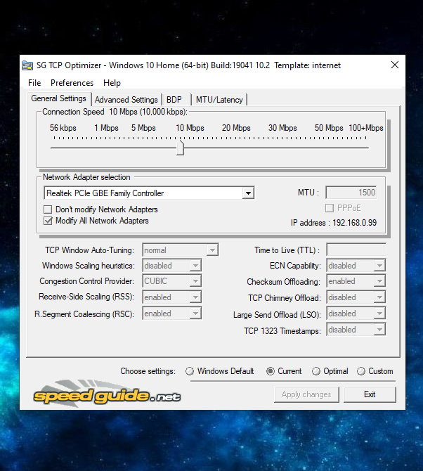

Ich habe den Family Controller (das ist glaube ich die LAN-Karte) deaktiviert und neu aktiviert.
Ich habe auch die Möglichkeit diesen zu deinstallieren, falls du das meinst kannst du mir bestimmt auch sagen wie ich diesen wieder installieren kann oder?
Hast auch die Treiber des Realtek Controllers aktualisiert ? Hier kannst du diesen Laden. Ansonsten wie erwähnt eine Live Linux auf einem USB Stick und damit testen.
Oder blockt Kaspersky da was?
Reaktionen: Mario98

Auf dem Bild ist aber der Adapter von Kaspersky noch geladen also nicht deinstalliert?
Ich habe diesen jetzt deinstalliert, wieder Speedtest gemacht und immer noch keinen Unterschied.
Aber könnte es theoretisch damit zusammen hängen das ich Kaspersky deinstalliert habe? Könnte von der Zeit hinkommen. Ich habe seit kurzem dieses Problem und Kaspersky habe ich auch vor kurzem deinstalliert.

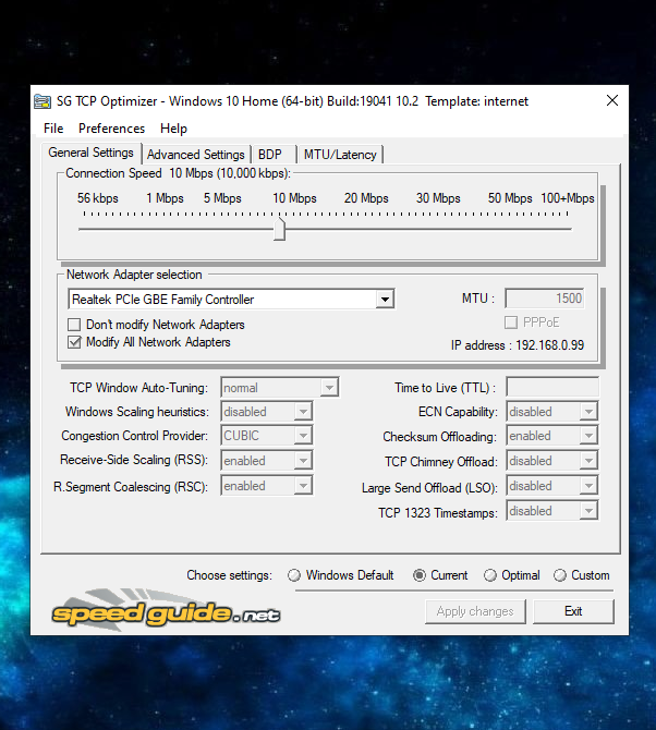

Das Tool was bereits mehrfach gepostet wurde um das Netzwerk auf Stand zu bringen.
Du musst mich nicht zitieren wenn Du direkt nach mir postest.
Ich habe das Programm jetzt runtergeladen und als Admin gestartet.
Was genau muss ich jetzt machen?
