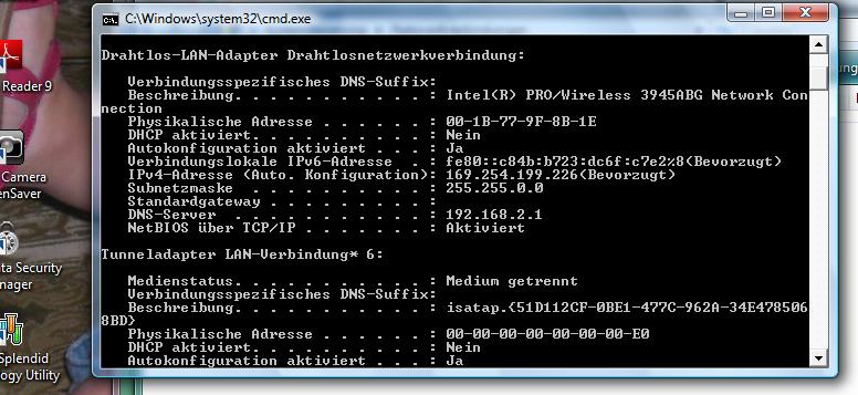

Hallo ich hab ein ähnliches problem mit Vista...
und zwar hab ich gestern ein antivirus programm von meiner uni seite gezogen und seitdem funktioniert meine internet verbindung nicht mehr!
der laptop ist zwar eingeschränkt verbunden aber komm trotzdem nicht ins internet..
hab mich jetzt seit gestern dran gesetzt um das problem zu beheben mit hilfe aus dem netz aber nichts hilfreiches gefunden...Das einzige was ich weiß ist das ich meine ip adresse manuell eingeben soll etc. da sie in meiner eingebeaufforderung auch mit 169.xxx begann...kA warum...
unten ist der anhang meiner eingabeaufforderung nachdem ich die ip adresse manuel geändert hab, jedoch hat mein laptop die wiederrum von allein geändert auf (bevorzugt)!?!?
und mein DHCP ist eigentlich aktiviert und hier wird es als nicht aktiviert angezeigt...
KA warum brauche dringend hilfe!

Schau doch erstmal, welcher Adressraum für Dich überhaupt der richtige wäre. Du gehst über einen Router (mit integriertem Modem) ins Internet, richtig?
Ich vermute, Dein Router hat die Adresse 192.168.2.1 (bei dir als DNS-Server angegeben)
Du musst von Hand noch folgende Daten eingeben:
Gateway (bei Dir noch gar nicht gesetzt) 192.168.2.1
IP-Adresse 192.168.2.10
Subnetz: 255.255.255.0
Stell das mal alles von Hand ein, dann müsste es laufen. Danach schauen wir, warum DHCP nicht funktioniert ;-)
