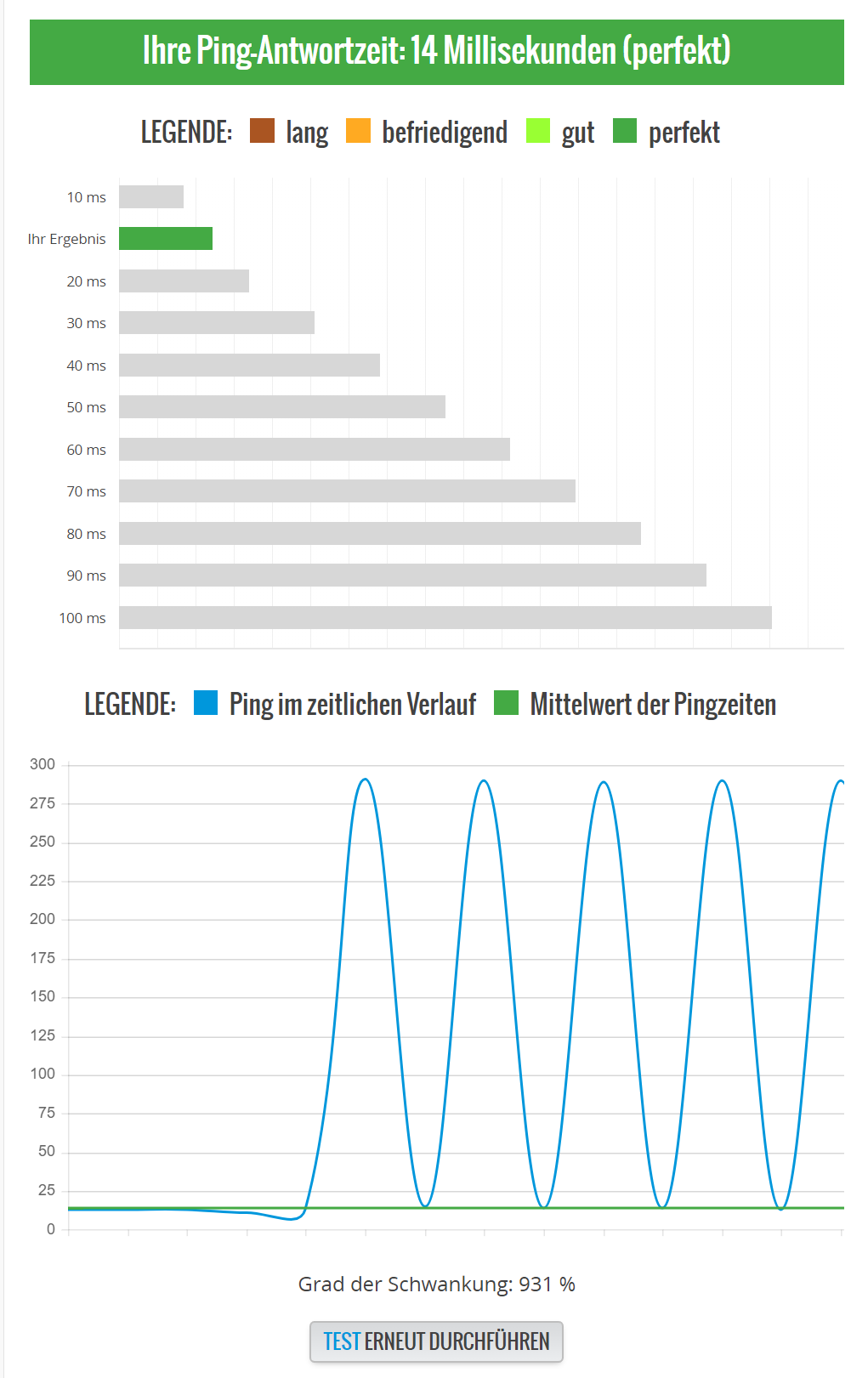

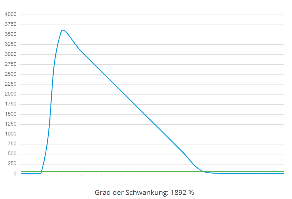

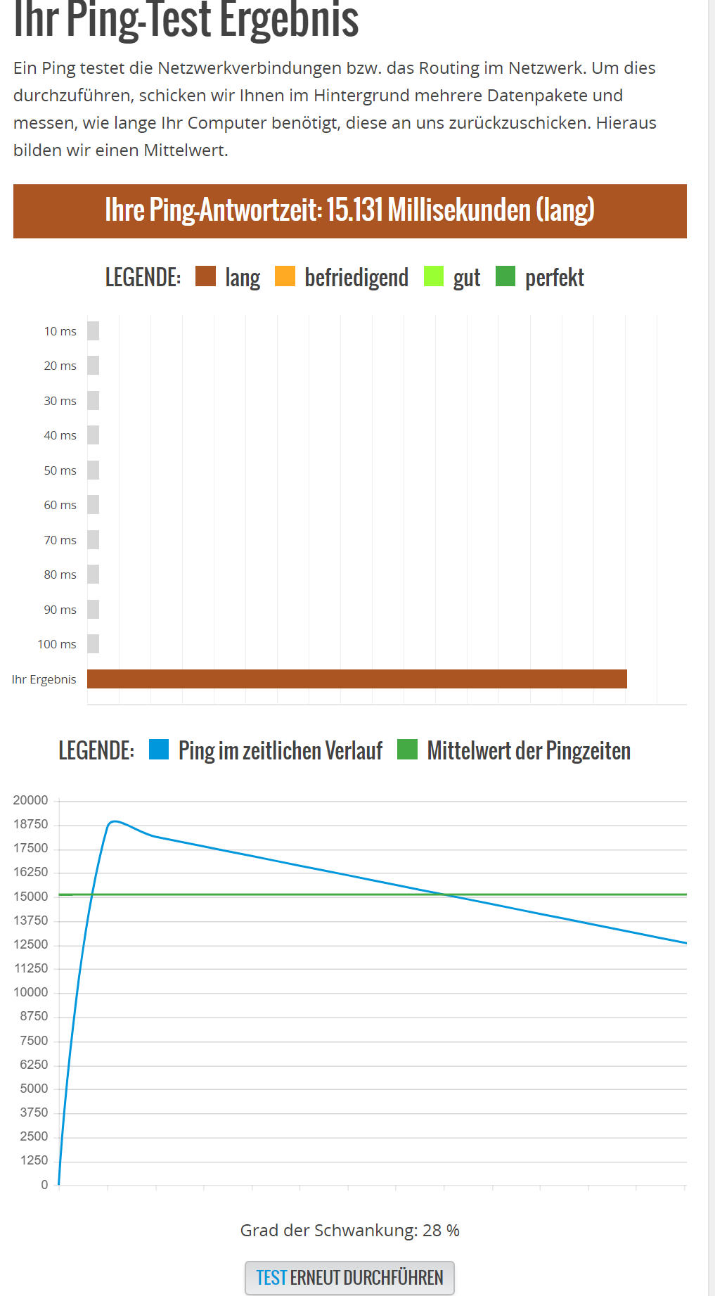

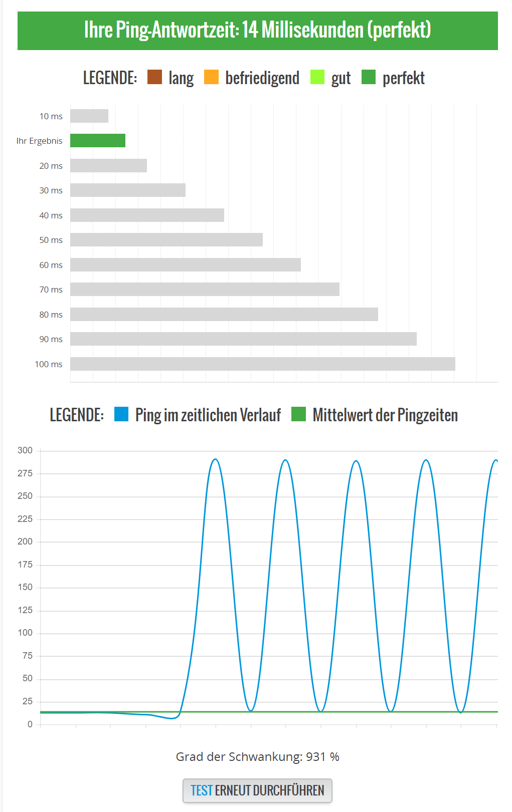

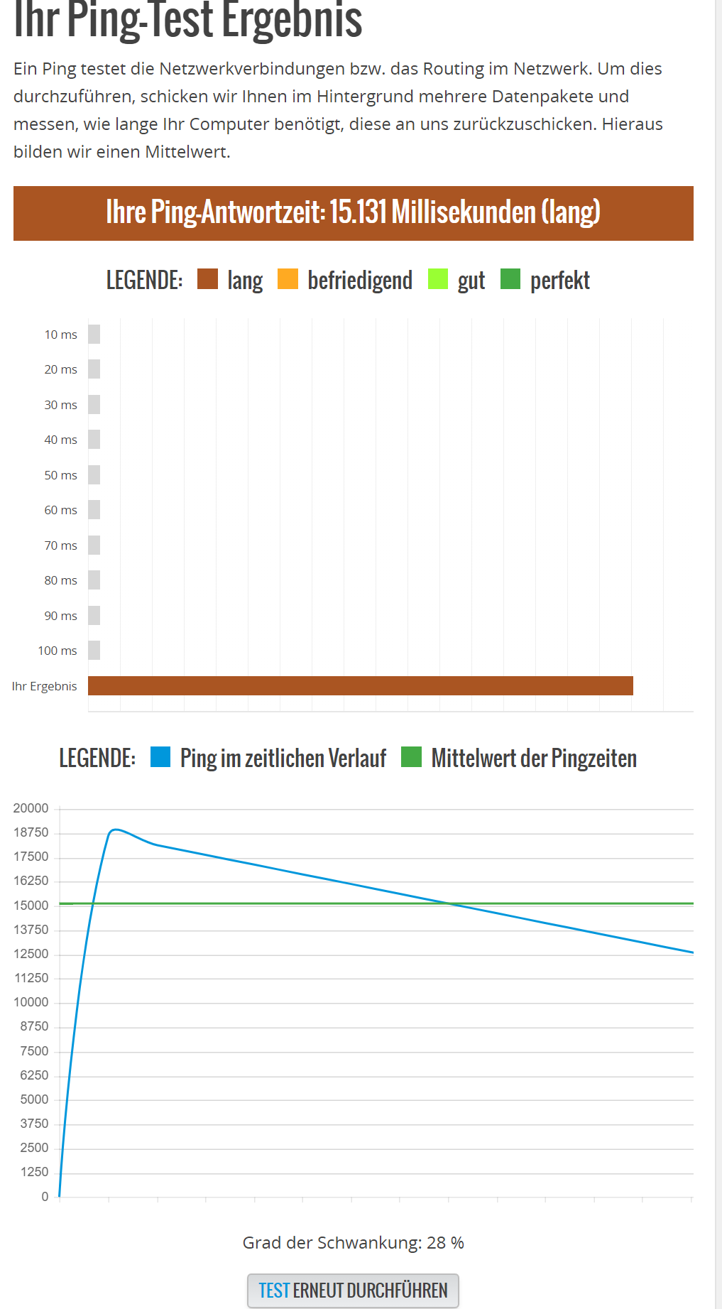

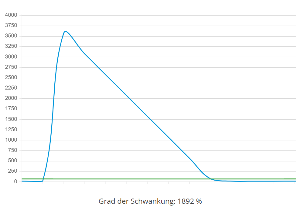

Hallo zusammen, seit Samstag habe ich ein erhebliches Problem mit meiner Internetverbindung:
Sobald ich ein Online-Spiel starte, habe ich sehr hohe Ping-Schwankungen bis hin zum Verbindungsabriss. Dabei ist es egal, um welches Online-Spiel es sich handelt (getestet mit BfV und The Division 2). Meine Internetgeschwindigkeit allerdings ist allgemein nicht davon betroffen. Ich kann nach wie vor mit der gebuchten Geschwindigkeit runterladen und auch Streaming bei Netflix und Amazon ist kein Problem. Ich habe bei meiner FritzBox 7530 schon die aktuellste Firmware installiert, die Treiber von meinem WLAN-Stick aktualisiert und einen DNS Flush durchgeführt. Heute war ein Techniker der Telekom bei mir im Haus und hat die Dose gewechselt sowie die Leitung durchgemessen - alles ohne Ergebnis. Ich weiß so langsam echt nicht mehr weiter. Hatte einer von euch schon mal etwas vergleichbares?
Gibt es noch weitere Lösungsansätze, die ich noch nicht beleuchtet habe? Wie gesagt, das ganze tritt nur bei Online-Gaming auf. Das ist irgendwie schon ein sehr spezifischer Fehler. Ich habe mal einen der gemessenen Ping-Verläufe an den Beitrag angehängt.
