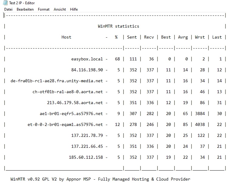

Ich hab jetzt mal einen Test mit WinMTR laufen lassen und als Zielserver die Blizzardserver angegeben und ich scheine hohe Paketverluste zu haben. Am Kabel scheint es nicht zu liegen , wie kann ich da noch vorgehen um diese Verluste einzudämmen?
Anbei nochmal ein Bild von der Messung.

Wenn es die Firmware 1.02 ist dann kannst du da nicht viel machen als nur die Workarounds nutzen bevor du zockst.
Wie es aussieht beginnt Vodafone mit dem Rollout einer neuen Firmware ( 01.02.037.03.14.EURO.SIP ). Einige Kunden haben es schon erhalten aber die Paketverluste sollen damit nicht behoben worden sein.
Mit der Firmware Version 01.01.117.01.EURO soll es keine Probleme mit Paketverlusten geben.
Welche Firmware hast du?
Selbst der Ersteller des Workaround Videos hat anscheinend den Geduldsfaden verloren und hat von Vodafone eine Fritz!Box 6591 kostenlos zum testen erhalten. Er wird in den nächsten Tagen ein Video veröffentlichen um zu schauen ob die Paketverluste beim zocken verschwinden oder nicht.

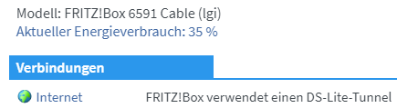

Für gewöhnlich bekommt man kein Dual-Stack bei der Umstellung zur Fritz Box.
Eine Umstellung zu dual stack oder ipv4 only hat nicht immer etwas gebracht und die bekommt man i.d.R. auch nicht einfach so von Vodafone. Quelle: Vodafon Foren und andere diverse andere Foren. Die meisten User beklagten ipv6 sowie ipv4. Aber ja, nicht immer hat die Firtz Box geholfen! Die Menge der Probleme zeigt aber einfach eine sehr hohe Wahrscheinlichkeit auf, dass es an der V.Station liegt.
