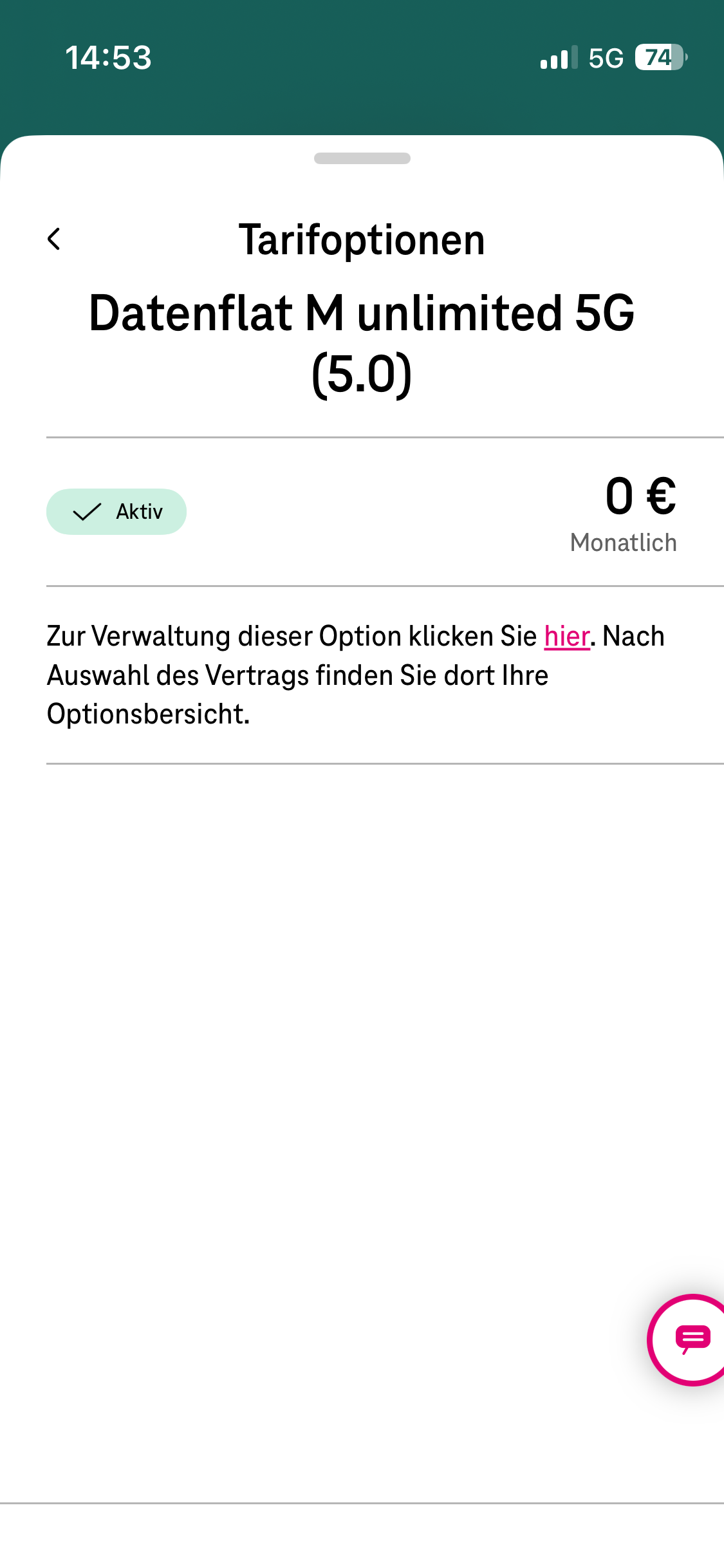

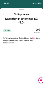

gerade mal einen positiven Aspekt entdeckt.
Offenbar hat der Telekom-Shop noch weitere Sachen gebucht, zB. die Tarifoption
"Datenflat M unlimited 5G (5.0)" für 0€ monatlich.
Hast du außer dem Hauptvertrag MagentaMobil M noch eine Pluskarte für 19,95 Euro/monatlich für zum Beispiel für Partnerin?
Wenn ja, dann hast du und die Pluskarte automatisch Unlimited.
Wenn nicht, dann erlischt der Unlimited Vorteil nach einem Monat und du hast die ganz normalen 50GB.
@Col. Jessep Ich hab keine PlusKarte, ich hab "Magenta Eins Vorteil" (Telekom Festnetz) und die besagte MultiSim für das Überwachungssystem.
In der App steht unter Tarifoptionen
Du sagst es erlischt nach einem Monat, also nach 30 Tagen, monatsübergreifend?
Woher hast du die Info?
