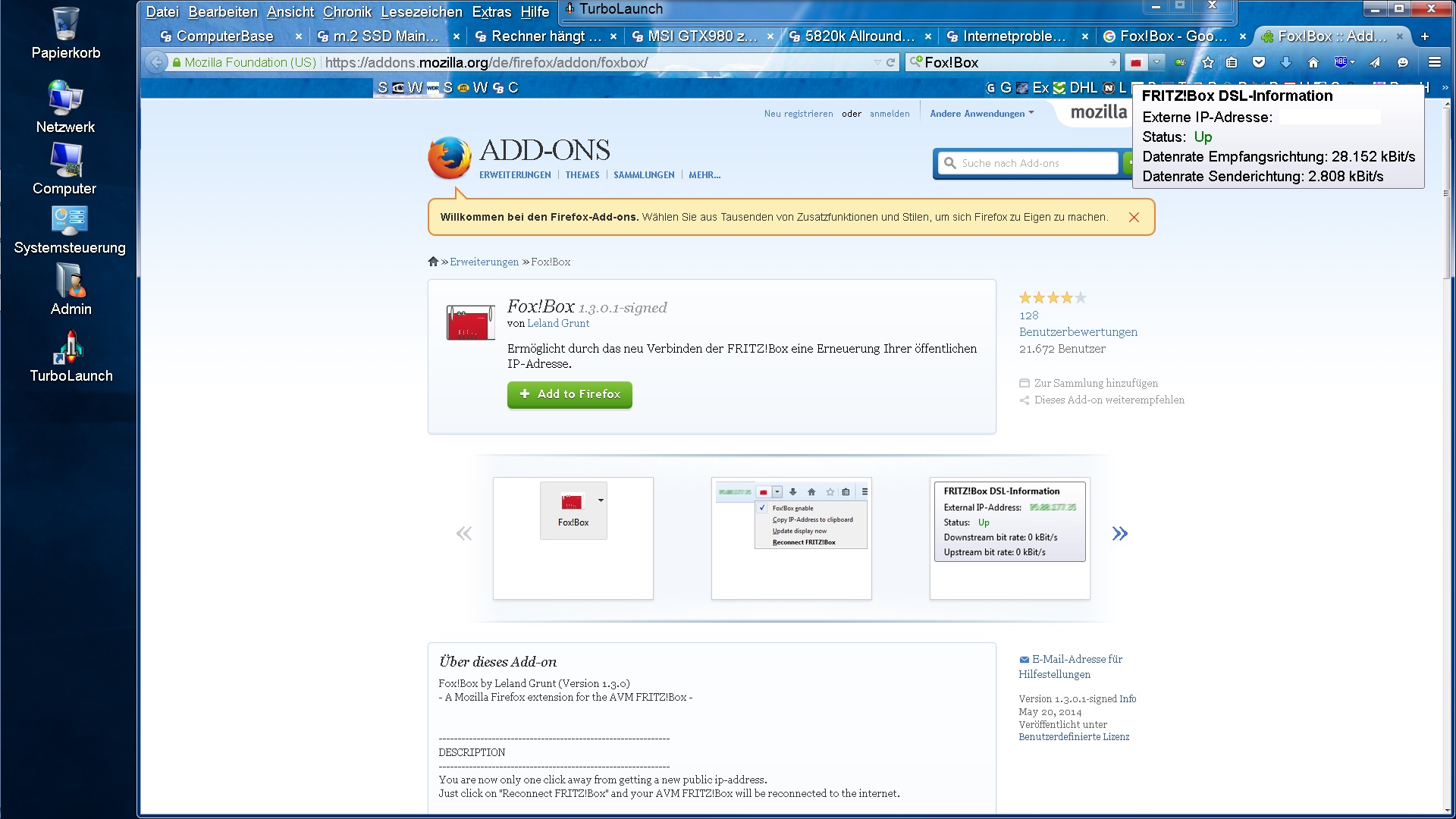

Messe deine Internet mit Firefox-Add-ons Fox!Box
Die aktuelle öffentliche IP-Adresse wird in der Firefox-Statusleiste / Symbolleiste angezeigt und eine ganze Menge guter Informationen über die deine aktuelle Internet-Verbindung.
https://addons.mozilla.org/de/firefox/addon/foxbox/
