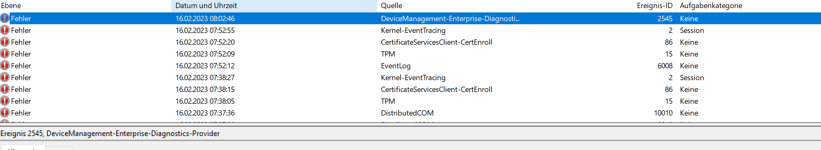

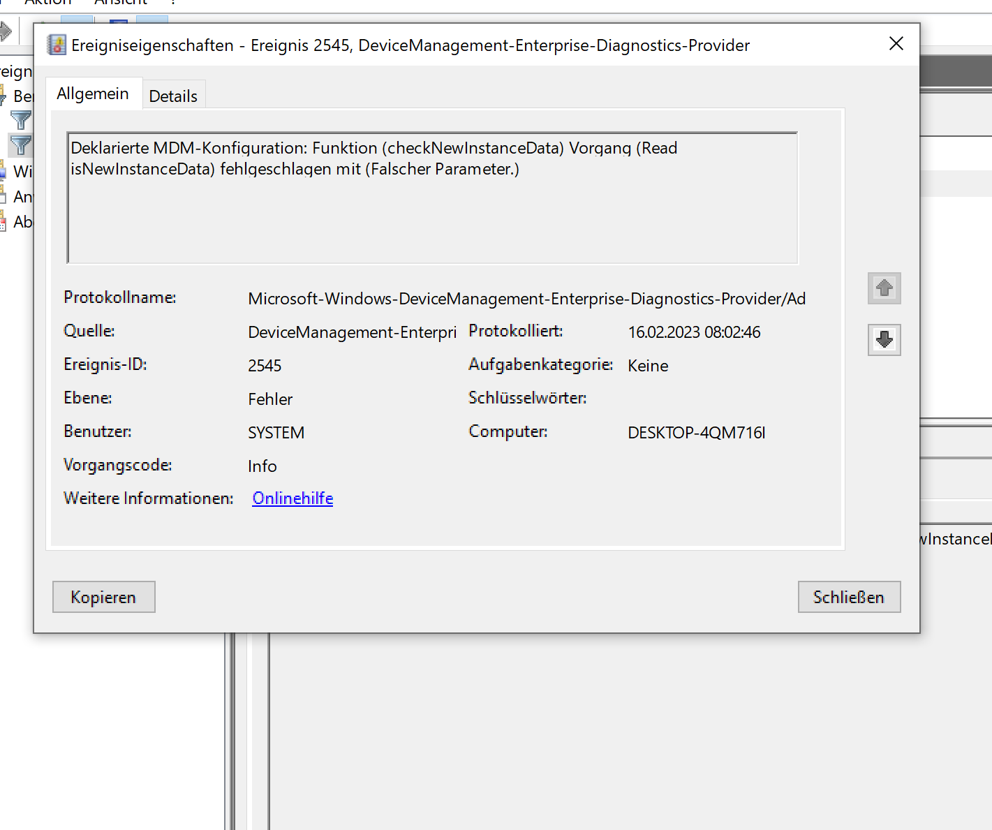

habe auch mal ein paar Screenshots zur ereignissanzeige gemacht, diese Fehler treten recht häufig auf (ob direkt nach dem aufwecken des Computers kann ich so nicht sagen, müsste ich mal protokollieren)
