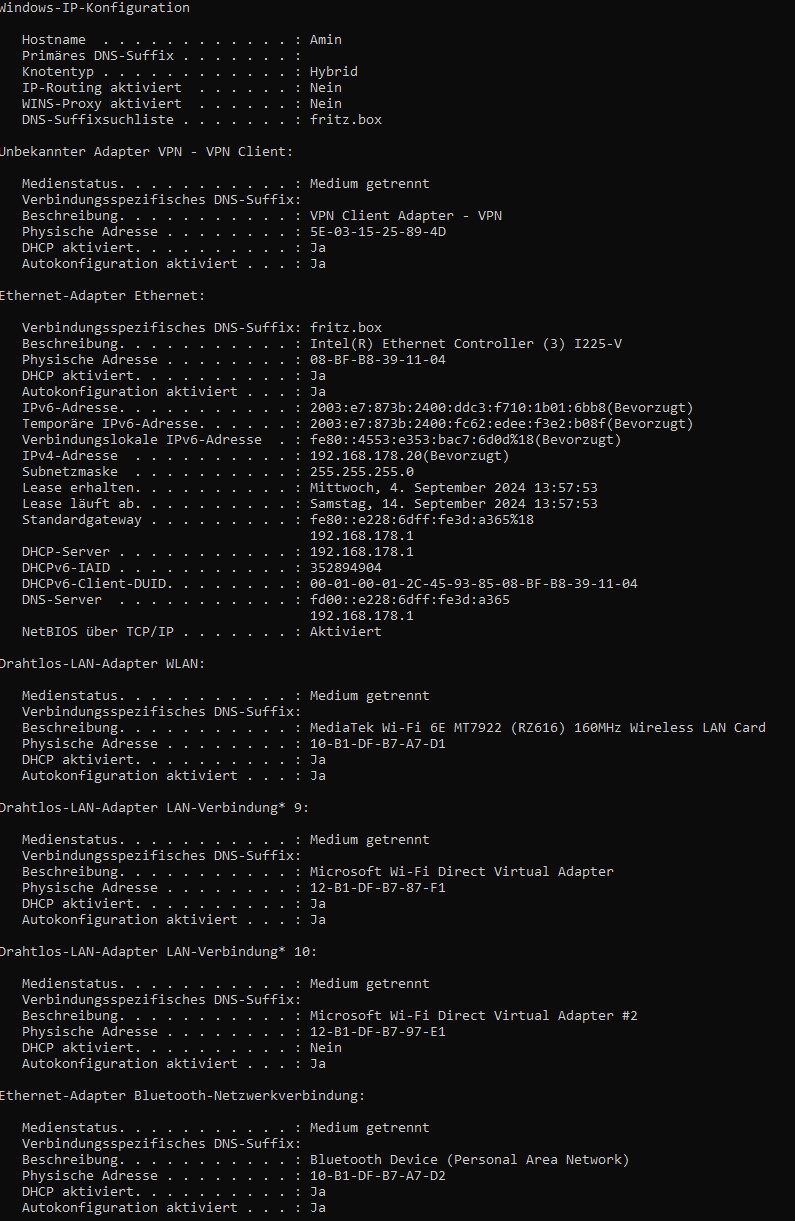

@Amin200
Starte nun Mal eine Eingabeaufforderung in Windows.
Ipconfig /all
Davon man einen Screenshot Posten!
Mfg.

Welches Windows? 10, 11?
Es existiert ein VPN Tunneladapter, ist irgendeine VPN Software installiert, und wenn ja, welche?

Telekom MagentaZuhause
Hab Softether VPN aber werde ihn deinstallieren, da ich ihn nicht verwende.

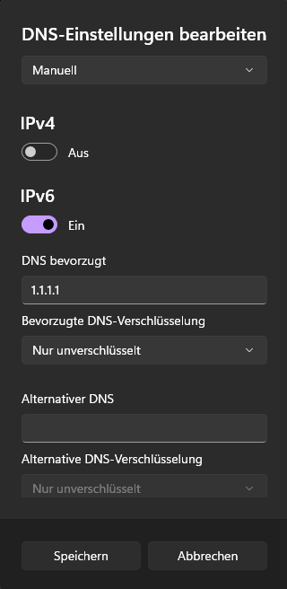

TP555 schrieb:
@Amin200
Stelle Mal den DNS Server 1.1.1.1 um
Das kannst du entweder direkt im Router machen, damit es für alle Geräte im Netz gilt, oder in Windows.
Mfg.

@Amin200
Dann ändere den DNS Server in Windows um!
Hast du denn keinen Zugriff bzw. Keine Berechtigung für das Fritzbox Menü?
Mfg.

redjack1000 schrieb:
Nö, wenn du IPv4 deaktivierst, brauchst du auch kein IPv4 DNS Server eintragen.
hahahaha
Ja 1.1.1.1 musst du bei IPv4 eintragen.
Bei IPv6 muss es: 2001:4860:4860::8888 sein
