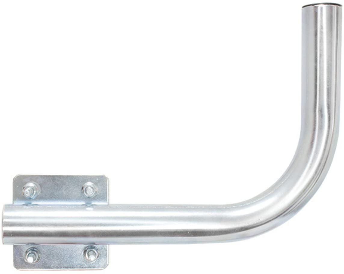

Eine reine Aussenantenne wäre ok, jedoch bräuchte ich dafür eine andere Halterung:
Diese müsste ich an die Fassage montieren lassen - jedoch an die 10-15cm, wo quasi die Umrandung des Fensters sich befindet. (Ich hoffe, ich habe mich verständlich ausgedrückt.) An die Halterung müsste dann die Antenne dran. Weil von der Aussenseite kommt man gar nicht ran, ausser die Feuerwehr eben - oder ein sündteuerer Bühnendienst.

Hat jemand eine Idee, wo ich so eine geformte Halterung her bekomme? Und welche Flachbankkabeldurchtritte geeignet sind (ich habe im Netz gelesen, dass diese sehr warm werden können)?

Also, eine Halterung hab ich auf die Schnelle hier gefunden:
https://www.wiltanet.de/montagezube...terung-fuer-sat-antenne-wand-halter/a-123776/
