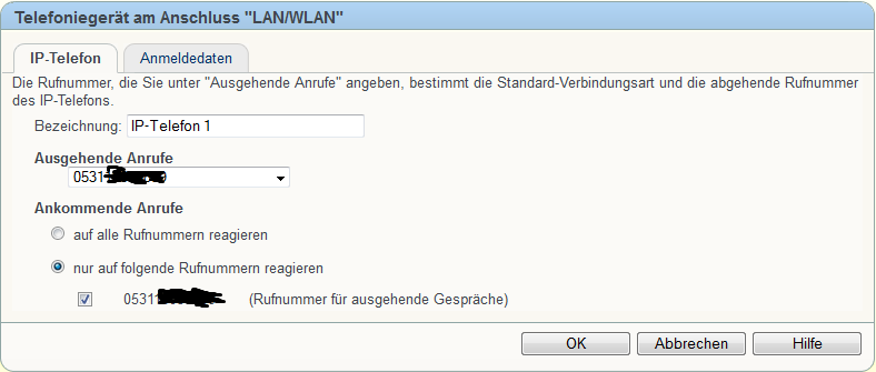

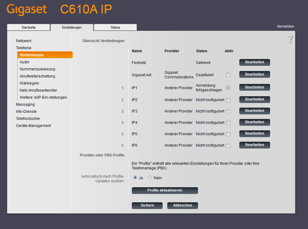

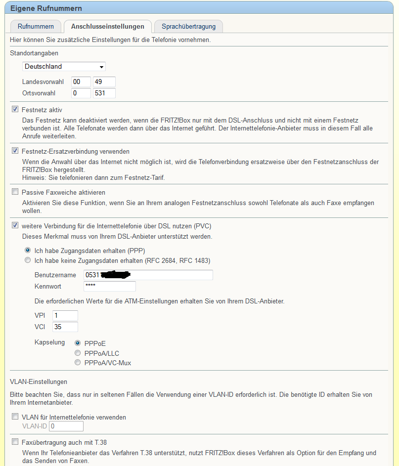

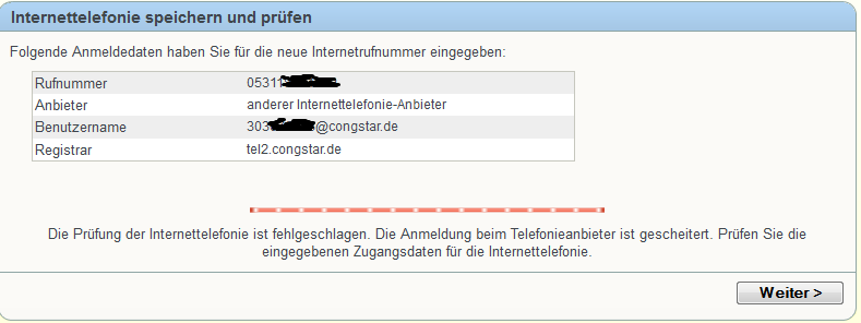

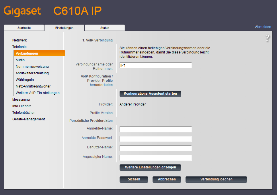

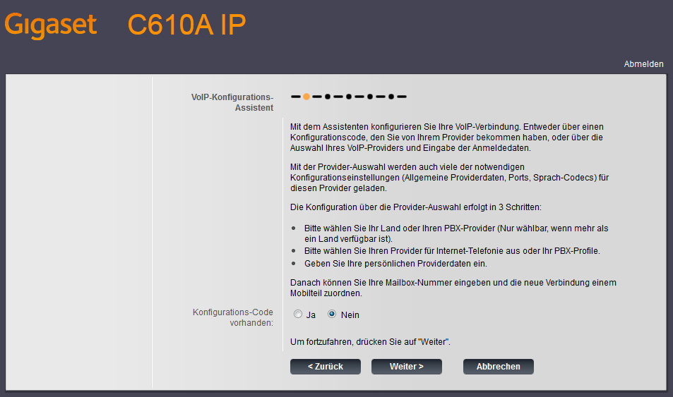

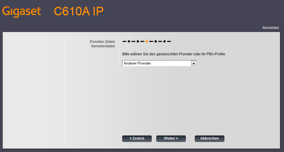

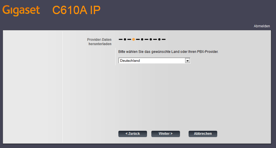

ich hoffe mir kann jemand bei meinem Problem weiter helfen. ich versuche schon seit Woche bei mir Internettelefonie einzustellen aber das klappt bis jetzt ohne Erfolg. Ich erläutere kurz wie mein Anschluss aussieht:
Die Basisstation ist am Router LAN2 mit einem RJ45-RJ11 Kabel verbunden. Für die Internetverbindung nutze ich zusätzlich die DLAN Adapter von Devolo.

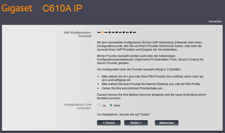

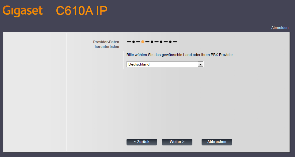

Danach kann ich mich an der Basistation anmelden. Soweit bin ich jetzt. Als nächstes klicke ich auf "Assistent für die schnelle Erstkonfiguration" und dazu habe ich paar Bilder gemacht. Das Problem besteht eigentlich bei der Dateneingabe. Ich habe schon in verschiedenen Foren nach hilfe gefragt und mir wurde auch geholfen aber auch ohne Erfolg.
Für weitere Infos wäre ich sehr Dankbar.

Moin,
was genau ist das Problem jetzt?
Ich habe ein C610A ebenfalls, sehe aber hier nichts?
Ich habe soviel gelesen in den letzten wochen, ich werd einfach nicht schlauer.

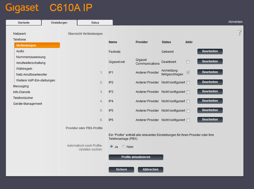

Auf dem Display von meinem Mobiltelefon kommt immer diese Meldung:
Provider-Anmeldung nicht möglich
Keine Verbindung zu IP1

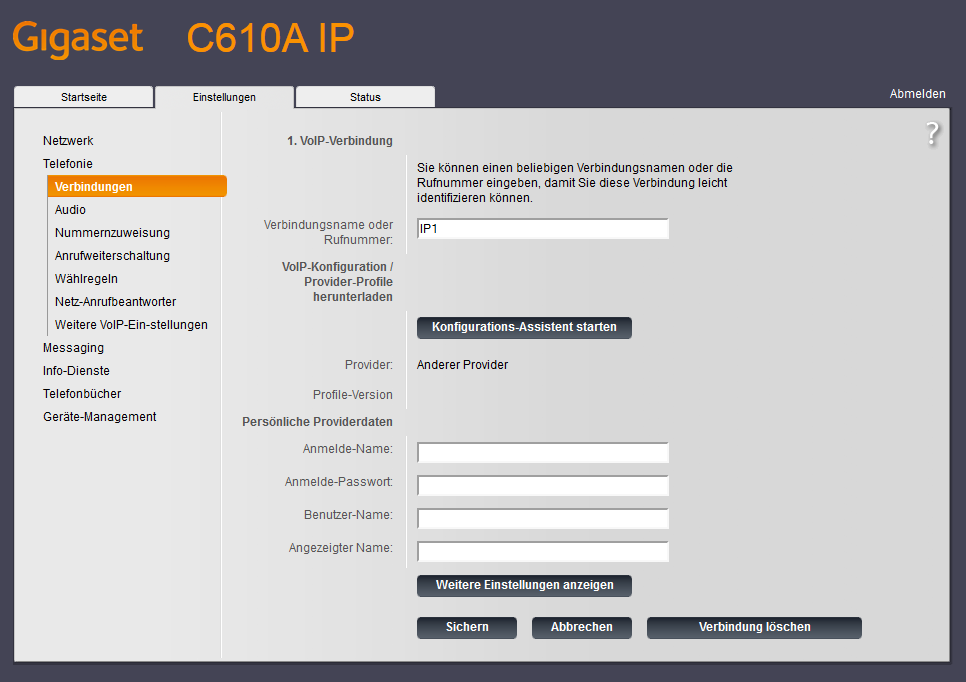

Habe jetzt noch paar Bilder gemacht, hoffe das die hilfreich sind:

wo liegt das Problem?
Erst einmal. Entweder registrierst Du die VoIP Nummer in der FritzBox ODER in dem Gigaset. Beides wird wohl kaum gehen.
Aber ich verstehe nicht, warum Du unbedingt das Gigaset mit der VoIP konfigurieren willst. Trage Deine Congster Nummer in die FritzBox und schließe das Telefon an der FritzBox an. Dann kümmert sich die FritzBox um die Telefonie und Du kannst mit dem Gigaset via VoIP telefonieren.

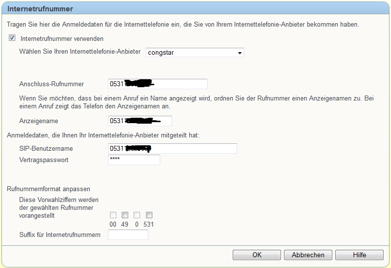

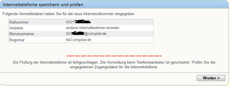

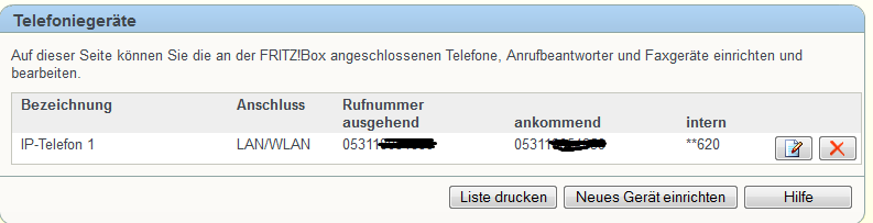

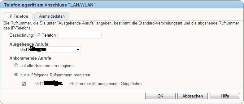

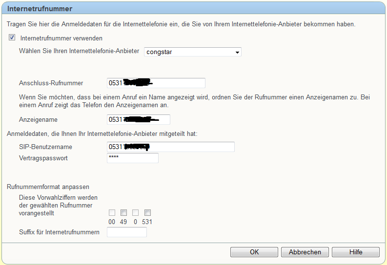

Und nochmal, zum Verständnis. Du hast laut Bilder in beiden (FritzBox UND Gigaset) Deine Congster Nummer konfiguriert. Das kann nicht gehen. Entweder oder.
Grüße,
Blubbs

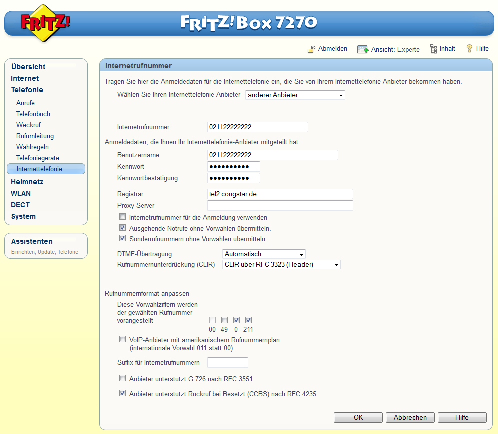

Ergänzung und Bilder hinzu gefügt:

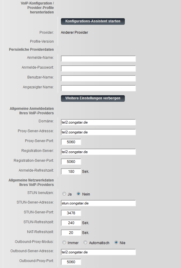

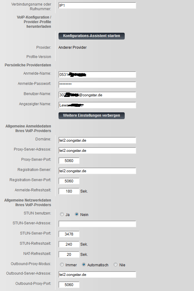

Laut dem vierten Bild im zweiten Posting bekommt die FritzBox Deine Nummer von Congster auch nicht angemeldet. Dann sind die Anmeldedaten falsch (eingetragen)

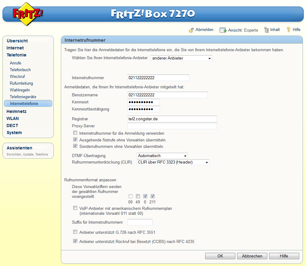

Laut einem Forum muss Du dieses in Deine FritzBox eintragen:
Anmelde-Name: XXX@congstar.de
Anmelde-Passwort: E-Mail Passwort
Benutzer-Name: 032XXXXXX (Anmeldenummer =Rufnummer) laut Auftragsbestätigung)
Angezeigter Name: 032XXXXXX
(Hinweis: Hier kann auch, beim komplett Tarif, eine geografische Nummer, wie 0251XXXXXXXX stehen.)
Allgemeine Providerdaten
Domäne: tel.congstar.de
Server-Port: tel.congstar.de
Registrar-Server: tel.congstar.de
Anmelde-Refreshzeit: 180
Outbound-Proxy-Modus: Nie
Outbound-Proxy: tel.congstar.de
Outbound-Proxy-Port: 5060
Ist ihr Anschluss über QSC geschaltet, bitte folgendes eingeben:
Internetrufnummer: vollständige Rufnummer mit Ortnetzkennzahl (z.B. 0231xxxxxx)
Benutzername: vollständige Rufnummer mit Ortnetzkennzahl
Kennwort: das PW von meincongstar
Registrar: tel2.congstar.de
INFO: Die "zugelassenen" Endgeräte, congstar komplett Box oder Fritzbox 7170, können die "tel2.congstar.de" - Domain verarbeiten.
Bei der Verwendung eigener Router kann es vorkommen, dass keine Verbindung hergestellt werden kann.
Outbound-Proxy: tel2.congstar.de

Das sind schonmal gute informationen, danke. bis jetzt hat es noch nicht geklappt aber ich denke mit deiner hilfe werde ich das schon irgendwie hinbekommen.

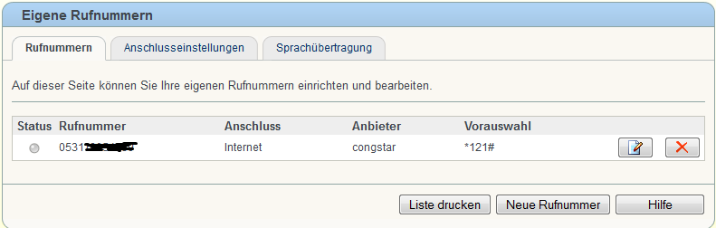

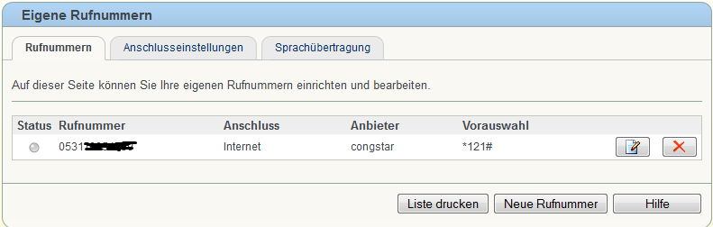

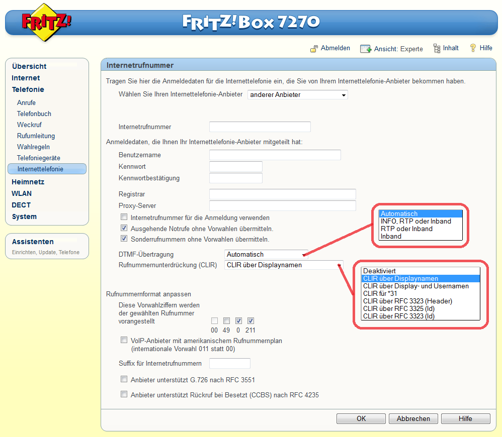

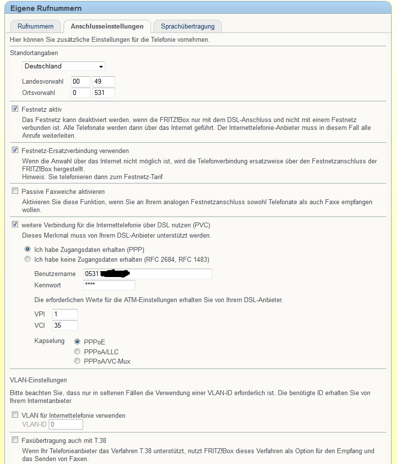

Meine Fritzbox hat unter Telefonie folgende Einstellungsmöglichkeiten:
Telefoniegeräte und
Eigene Rufnummern
Internettefonie ist dort nicht aufgelistet.
Soll ich jetzt alle Daten in die Fritzbox eingeben und am Mobiltelefon und an der Basisstation muss ich nichts verändern?

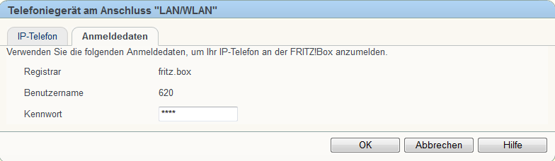

Dazu nochmal paar Bilder:

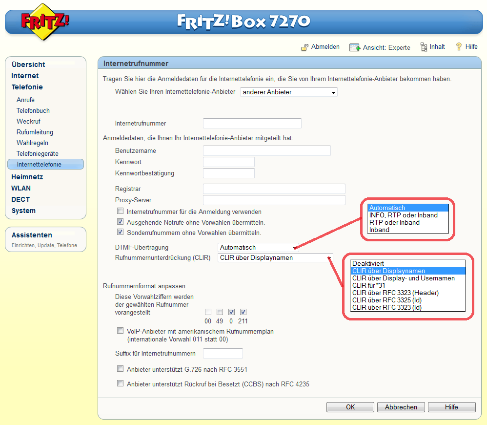

Kann es sein das ich bei mir diese Einstellungen nicht vornehmen kann:
DTMF-Übertragung
CLIR über Displaynamen
Ich konnte das bei mir nicht finden...

eventuell musst Du im Menue System/Ansicht die Expertenansicht anstellen.
ja, genau. Und die Basis dann mit TAE und nicht mit LAN an die FritzBox anschließen. Ich nehme an, sie hat auch einen TAE Anschluss, ja?

ok danke ich versuchs gleich mal. ich hab jetzt die einstellung gefunden wo man die DTMF-Übertragung
und Rufnummernunterdrückung (CLIR) änder kann. ich hatte als provider congstar drinne. musste das bloß ändern in andere anbieter dann hat sich das angezeigt.

also. Du hast zwei Möglichkeiten.
1.
Du schließt das Siemens via LAN an die FritzBox an und konfigurierst die Congster VoIP Nummer in dem Siemens Telefon. Das Telefon ist dann einfach ein weiterer Netzwerkteilnehmer, wie Dein PC oder Notebook oder oder. In dem Fall kannst Du die TAE Verkabelung komplett weg lassen. Und ebenfalls lässt Du in der FritzBox die Einstellungen der Telefonie komplett leer. Sowohl die Internettelefonie, als auch die Telefoneinrichtung. Die FritzBox hat im diesem Fall keinerlei Aufgaben in Sachen Telefonie.
2.
Du konfigurierst die Internettelefonie in der FritzBox. Dann eben alles ordentlich einrichten (Internettelefonie und Telefongeräte) und das Siemens ist in dem Fall per TAE an die FritzBox angeschlossen und ist eine analog Telefon. Es auch bitte als analog Telefon in der Telefoneinrichtung konfigurieren.
Was die Qualität angeht. Das spielt keine Rolle. Ob per LAN und IP Telefon angeschlossen oder per TAE und analog Telefon. Die dünnen Klingeldrähte der TAE Leitung sollten Dich da nicht weiter berühren. Schließlich kommt über diesen beiden Klingeldrähte DSL bei Dir ins Haus. Über diesen beiden dünnen Äderchen.

Du musst die Daten in das Siemens Telefon eingeben.
Du hast doch Screenshots vom Telefon gemacht. Oder von der Basis des Telefons, der Konfigurationsoberfläche. Dort musst Du die VoIP Daten eingeben. Die FritzBox hat dann rein gar nichts mit der Telefonie zu tun.
Wie genau Du die wo eingeben musst, kann ich Dir nicht sagen. Ich hatte das Gigaset noch nicht in der Hand. Aber die Screenshots im ersten Post zeigen ja, dass Du da schon im Konfig Menue des Telefons / der Basis warst.
Grüße,
Blubbs

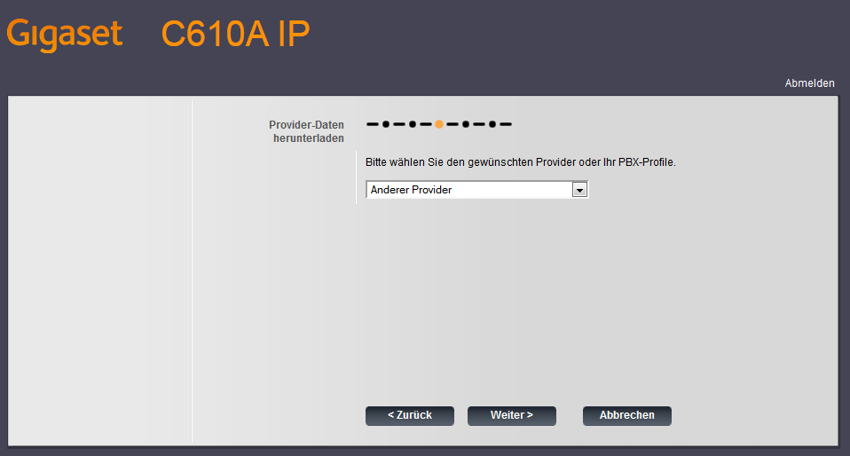

Hi,
das war die Konfigurationsoberfläche der Basisstation.
So sieht die Konfigurationsoberfläche von der Basisstation aus:
Vielleicht kannst du mir dabei nochmal kurz helfen. Die Daten die du auf dem Screenshot sieht sind soweit richtig oder muss ich da etwas verändern?
Ich hab es jetzt hinbekommen mit hilfe des Congstar chats.
Ein Problem besteht allerdings immer noch. Ich kann anrufe entgegennehmen aber selbst kann ich keine anrufe tätigen.
Hat jemand eine idee woran das liegen könnte?
