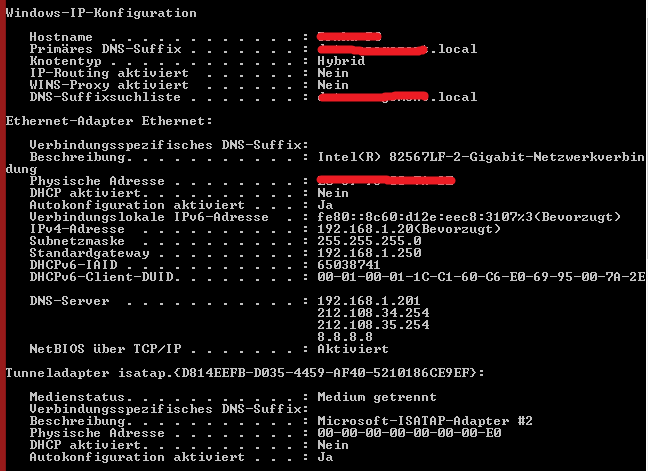

Ist als Gateway denn auch die IP des Routers eingetragen? Bitte mal einen Textauszug oder Screenshot von ipconfig /all hier posten.

@deusofthewired: Ja natürlich habe ich das, sogar händisch eingetragen obwohl das über DHCP auch funktionieren soll. IP-Config.PNG

Hrm, das Netz, die IP und die Subnetzmaske passen erst mal zum Rest. Ich kann mir aber gut vorstellen, daß in einem (gut administrierten! :D) Unternehmensnetzwerk die Clients sich nicht selbst IPs geben dürfen, wie sie lustig sind, und das Gateway dann den Kontakt nach außen nicht zuläßt. Als erstes deshalb bitte die IP-Konfiguration auf DHCP stellen, neustarten und ein tracert nach draußen probieren, z. B. zur 193.99.144.85 (heise.de).

Meine konfiguration ist korrekt. Ich arbeite jetzt seit einem Jahr in der Firma und bin im dritten Lehrjahr. Ich habe ja auch andere PCs konfiguriert, welche jetzt ja funktionieren, also liegt es nicht an meiner Konfiguration welche vorher ja funktioniert hat. Verglichen habe ich sie jedoch trotzdem und sie ist korrekt, einen Adresskonflikt kann ich auch ausschließen!
@DeusoftheWired: Gut administriert^^ so gut hab ich selten gelacht :D Server sowie Clients haben immer mit statischer IP funktioniert, habe es testweise auch mal auf DHCP umgestellt jedoch war dies auch nicht die Lösung. Einen Neustart des PCs habe ich auch schon gemacht, was auch nichts gebracht hat.

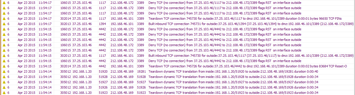

@chrigu: Der Zugang wurde mir nicht gesperrt (Der Chef weiß nicht wie das geht^^)! Ich brauche diesen ja um überhaupt arbeiten zu können. Zugriff auf den Router ist nur sehr schwer möglich bei uns (erfordert spezielle Programme (irgentein Cisco ASA Router) aber ich werde mein bestes versuchen.
@chrigu: Hier habe ich einen Ausschnitt des Router-Logs: Routerlog.PNG

@all: Danke für jede Hilfe aber ich hab jetzt das Problem gefunden. Als ich so die Logs vom Cisco beobachtet habe habe ich eine lustige Fehlermeldung entdeckt mit der Syslog ID: 450001, was bedeutet: The licensed host limit was exceeded. Auf Deutsch: Das lizensierte Hostlimit wurde überschritten. Unser Limit ist 10 und es sind ca. 11 oder 12 Geräte welche nach aussen kommunizieren müssen. Dies führt nun dazu, dass die, die als letztes dazukommen, geblockt werden und da ich heute der letzte in der Firma war wurde ich geblockt und kann somit nicht ins Internet. Um das zu beheben muss man entweder die Anzahl der Hosts im Netzwerk verringern oder eine Lizenz kaufen, welche mehr Hosts zulässt.
