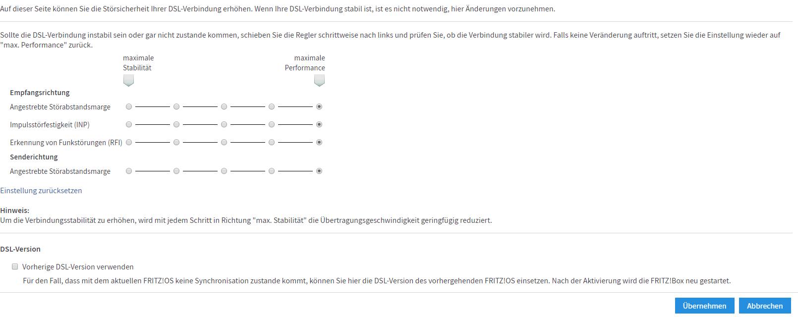

ich habe eine Fritzbox 7430 und mein Provider ist die Telekom (50mbit Download / 10mbit Upload). Ich hatte noch nie langsames Internet, es liegen eigentlich permanent ca 49mbit an, laut Fritzbox sogar 55mbit oder so. Mein Ping ist einstellig. Mein Problem ist jedoch, dass immer mal wieder (mal täglich, mal wöchentlich) die Verbindung getrennt wird und ich einige Minuten kein Internet habe. Das ist natürlich besonders ärgerlich, wenn ich gerade online irgendwas zocke. Ich habe die neueste Software auf der Fritzbox laut Fritzboxmenü. Letztens habe ich den Stecker gezogen, um die Box so neuzustarten. Hat nix geholfen, laut Ereignismonitor heute Früh um halb 5 wieder ein Verbindungsabbruch. In der Fritzbox gibt es eine Option, die Geschwindigkeit zugunsten der Stabilität zu verringern. Das scheint mir aber nicht nach einer optimalen Lösung, die Verbindung sollte auch bei maximaler Performance stabil sein - oder? Ich bin hauptsächlich über LAN im Internet, WLAN ist aktiv, wird aber nur ab und zu von meinem Handy benötigt.
Ist meine Fritzbox kaputt oder ist die Telekom schuld?
Vielen Dank im Voraus!
Das von mir angesprochene Menü sieht übrigens so aus:

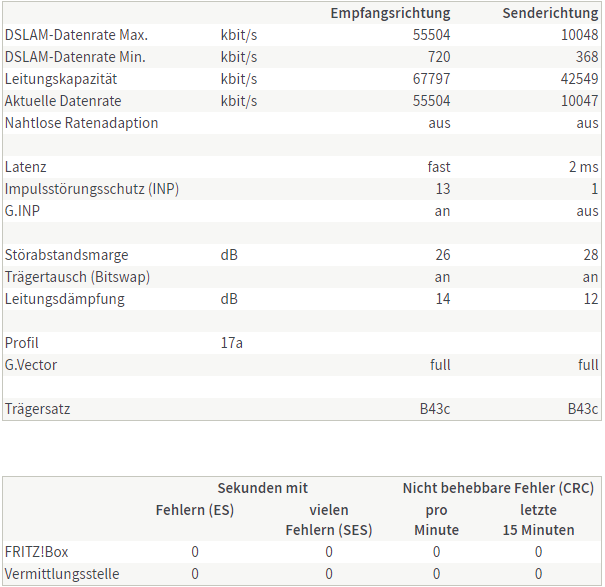

poste mal bitte die Verbindungs- bzw. Leitungswerte aus der FritzBox

@Madman1209: Meinst du das hier? (siehe unten)

sieht alles unverdächtig aus. Störabstandsmarge sogar sehr gut. Ich würde ein Ticket bei AVM und der telekom aufmachen. je mehr Druck die bekommen je eher wird die sache eventl gefixt.

bei der SNR echt schwer vorstellbar dass die Leitung abkackt...
