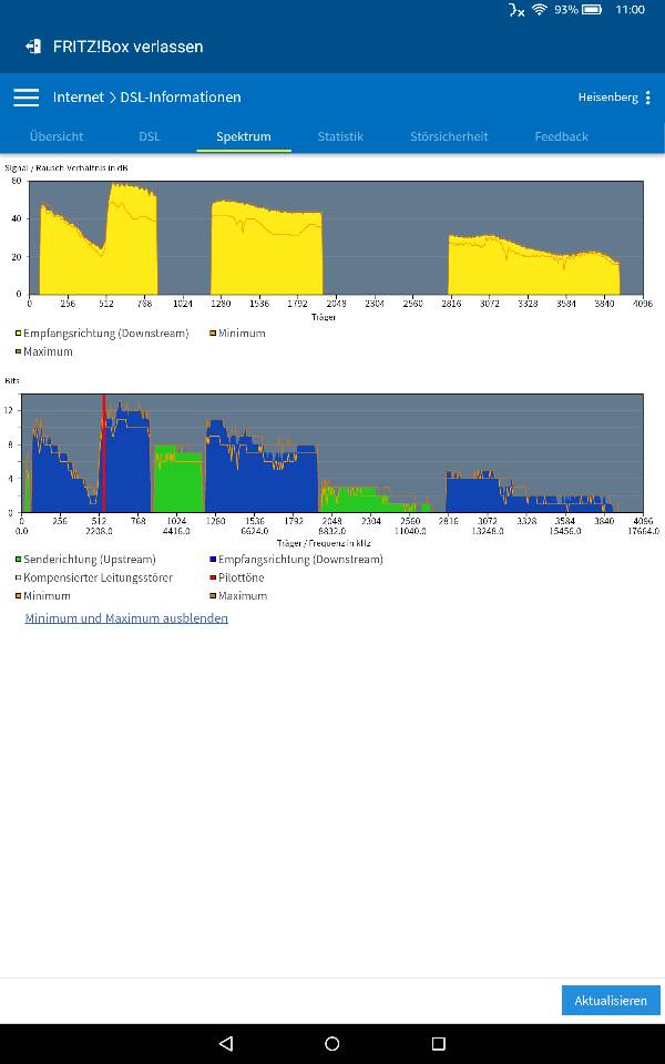

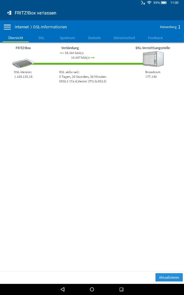

Nachdem wir Monate lang Ruhe hatten haben wir plötzlich wieder ab und zu DSL Sync Verlust, Router ist Fritzbox 7490 mit Telekom 50Mbit Leitung (Vectoring).
Es gibt hier laut meiner Fritzbox 2 Repeater in der Nachbarschaft, ein Mal devolo und ein Mal unbekannt bzw vermutlich von avm.
Wenn ich so Google könnten zB diese schuld sein, wie kann ich denn herauszufinden was hier tatsächlich der Verursacher ist?

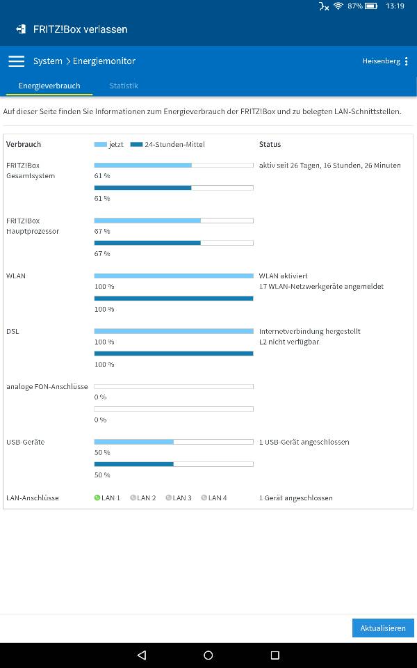

Ich empfehle dir mal folgenden Punkt in der Fritze zu beobachten: System -> Energiemonitor -> Statistik und hier die CPU-Auslastung betrachten!

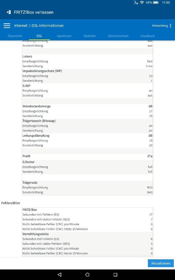

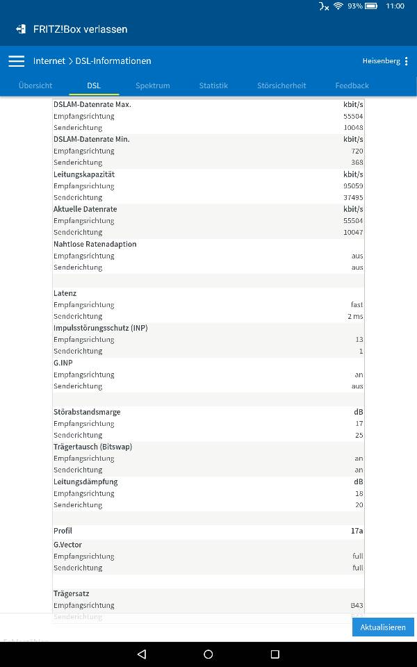

Ich hatte meinen letzen desync vor 8 Tagen und habe auch nur 10 ES Fehler. Zur Vermittlungsstelle gar keinen.
btw. deine Werte sehen auch nicht verdächtig aus. Störabstandsmarge in beide Richtungen sogar Super!
vectoring ist sehr anfällig. Es kann schon eine defekte LED, ein ungeschirmtes Chinaböller Netzteil oder ein Funker der z.b. den "Nachbrenner" reindrückt sein.
aber danach sieht es auch nicht aus sonst hättest du (wir) wesentlich mehr ES bzw. CRC Fehler.

Das du mit dem selben Modell keine Probleme an einem Vectoring Anschluß hast, schön, freut mich, hilft ihm nur nicht weiter! Und was ihm das bringen soll, nun, wenn die CPU-Auslastung permanent bei 100% liegt, dann ist dies ein Problem. Also bringt es ihm etwas, er prüft eine mögliche Fehlerquelle!
