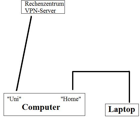

Hier in der Uni werden die privaten PCs via VPN mit dem Rechenzentrum verbunden. Leider gibt es dafür nur einen Server und einen Account. Ich würde aber gern 2 Computer gleichzeitig betreiben.
Eine grobe Skizze dazu befindet sich im Anhang.
Der "Computer" verfügt über 2 Netzwerkports und ist über "1" (VPN) mit dem Rechenzentrum verbunden. Dazu logge ich mich mit dem aktuellen Cisco Client ein.
An den 2. Port soll nun der Laptop angeschlossen werden, doch ich bekomme die Internetverbindung nicht weitergeleitet. Ich habe schon versucht, der 2. Karte im PC und dem Laptop feste IPs zu vergeben (dazu dann die IP der 2. Karte im PC als Gateway und bevorzugter DNS-Server im Laptop), also ähnlich eines Routers. Doch ganz so einfach scheints wohl nicht zu sein.

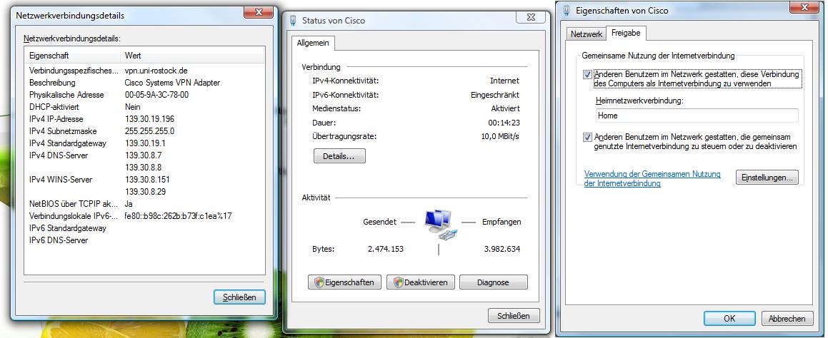

Wenn die VPN Verbindung einen eigenen Netzwerkadapter erstellt, gib diese Verbindung frei, wie jede Internetverbindung!
Dann dem 2. Laptop die .2er IP geben, die 1er als Gateway, und die gleichen DNS Server wie der 1. PC hat beim 2. eintragen!

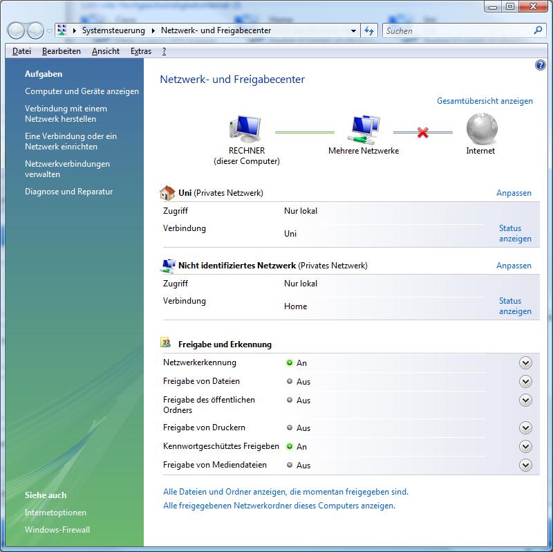

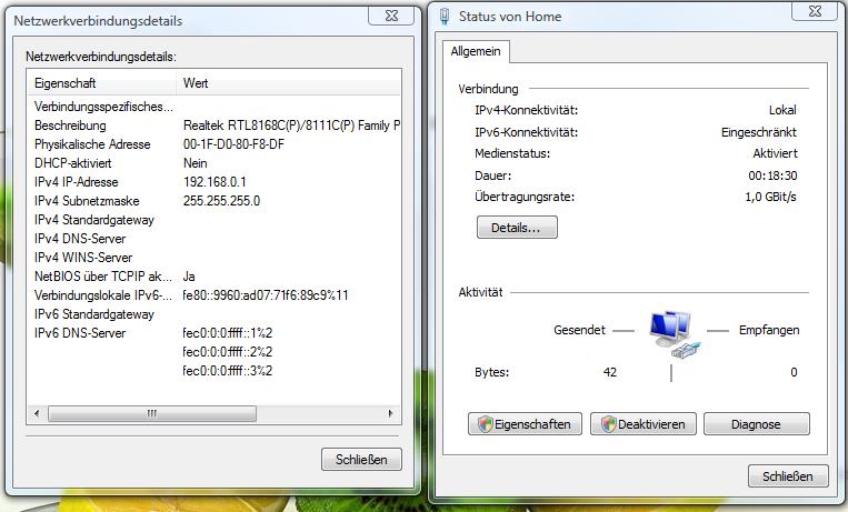

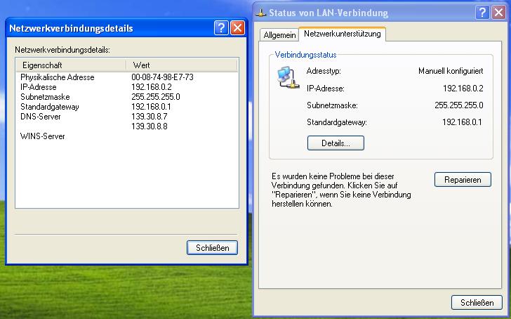

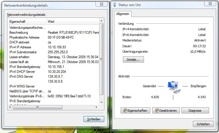

Danke für deine Antwort. Aber so scheint das leider nicht zu funktionieren.
Anbei findet ihr Screens der einzelnen Netzwerkadapter und eine Erklärung, welcher wohin gehört.
PS: Der Computer nutzt Vista, der Laptop XP.
