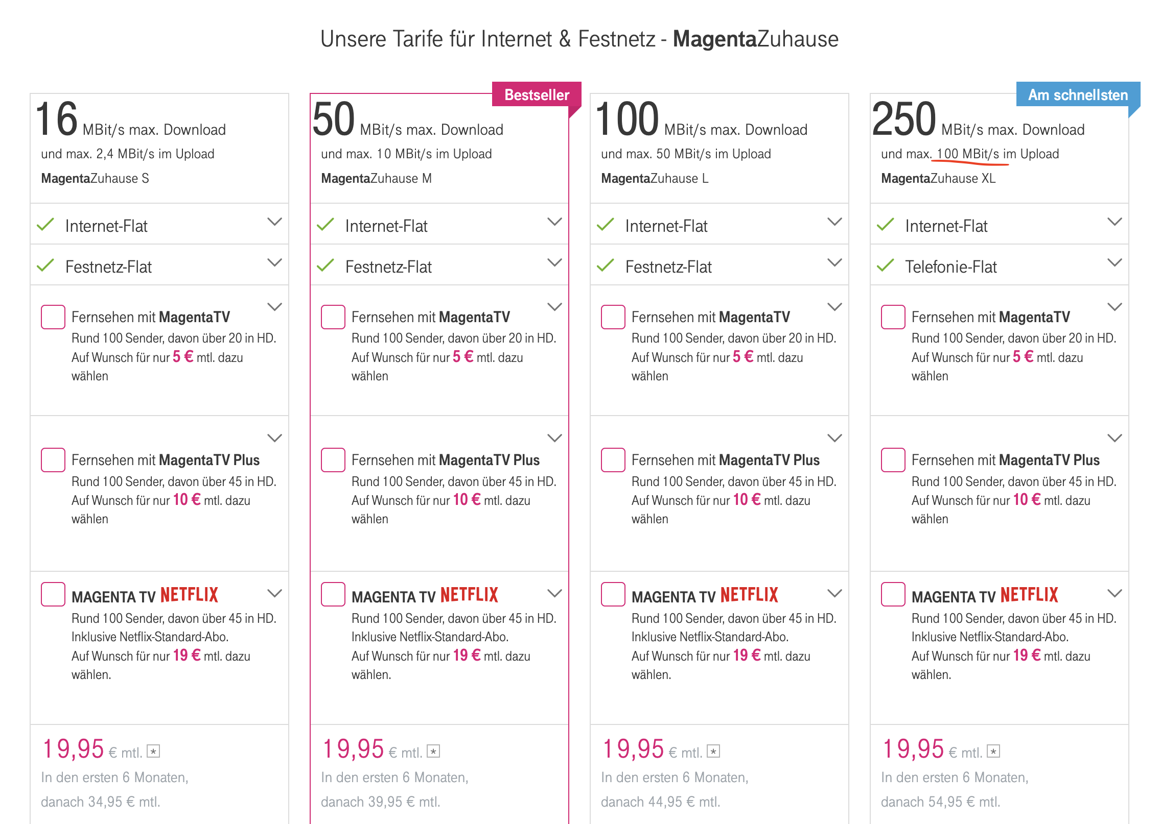

Ich habe noch einmal recherchiert, weil ich mir sicher war, dass meine Eltern damals auf 250/100Mbit hätten upgraden können, aber sich nur für 100/40 entschieden haben. Es gibt Artikel aus der Zeit, in dem von 250/100Mbit die Rede ist, als befristete Upgrade-Aktion:
https://www.pcwelt.de/article/1183572/telekom-verschenkt-250-mbit-s-an-dsl-bestandskunden.html
https://www.channelpartner.de/article/3898679/gratis-250-mbit-s-dsl-fuer-bestandskunden.html
Des Weiteren hatte die Telekom laut Wayback Maschine Anfang 2020 bei MagentaXL ganz regulär 250/100 auf ihrer Webseite stehen, rechts von mir rot unterstrichen:
Quelle: https://web.archive.org/web/2020012...lekom.de/zuhause/tarife-und-optionen/internet

Die „max. 100 Mbit/s“ beziehen sich auf FTTH, das war absolute irreführende Werbung von der Telekom und galt zu 100% nicht bei VDSL.
Hier wirklich schwarz auf weiß: https://www.telekom.de/produktinformationsblatt/magentazuhause-xl-20181205
Und zu dem „bei 35b gehen 100 im Upload“, das ist bei mir jetzt auch eher halbwissen aber ich glaube die Telekom erweitert beim wechsel von 17a auf 35b ausschließlich das Download Spektrum -> Heißt als die hinzugekommenen 17MHz nutzt man ausschließlich für den Download, daher ändert sich die Kapazität im Upload nicht durch den Wechsel von 17a und 35b.
Wahrscheinlich hätte man (nach spec) einen teil des Spektrums zwischen 17 und 35 MHz für weiteren Upload nutzen können, da war aber die Prio bei der Telekom anders. Daher kann man sagen Upload = Stand von 17a und Download 35b.
