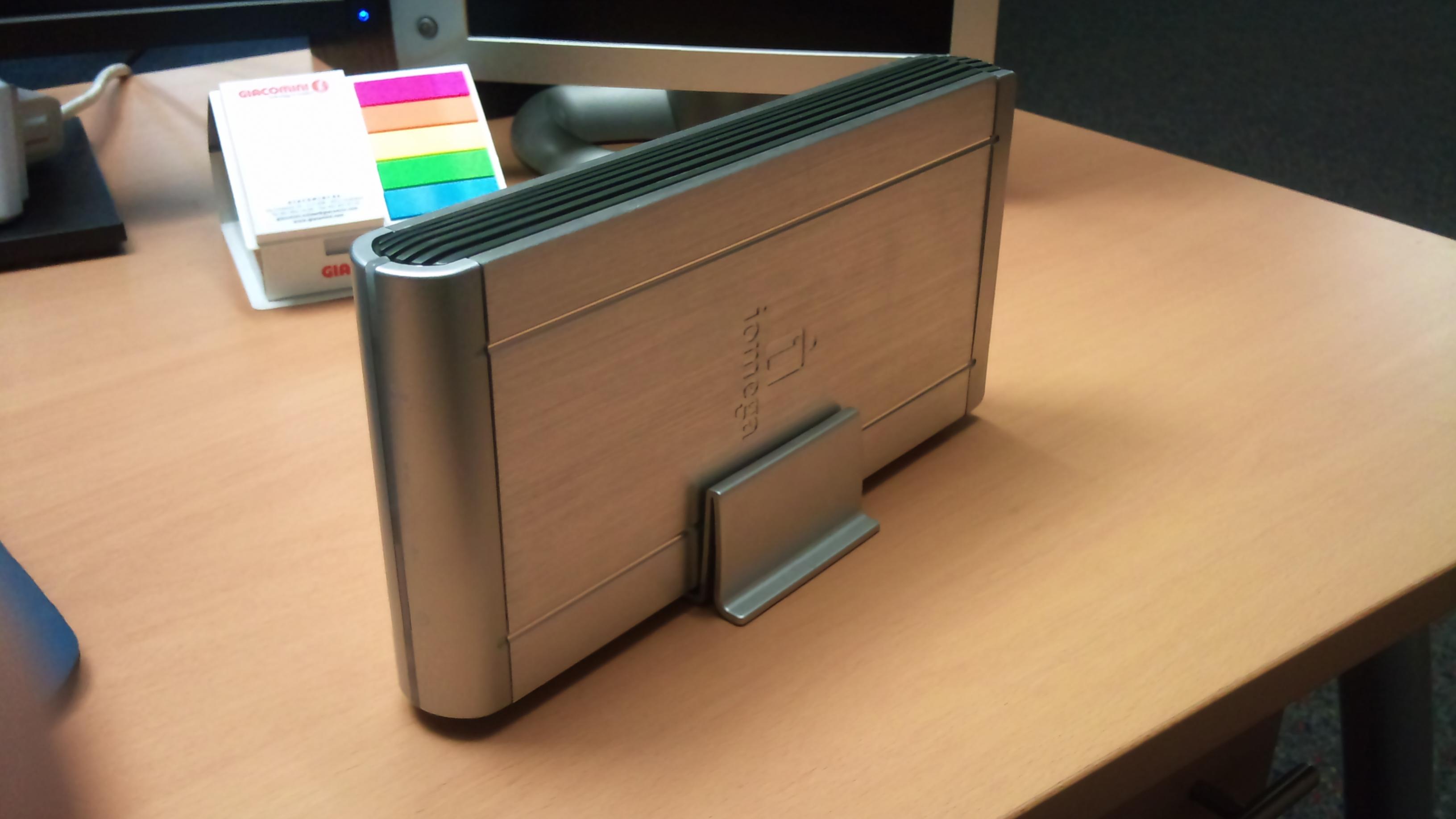

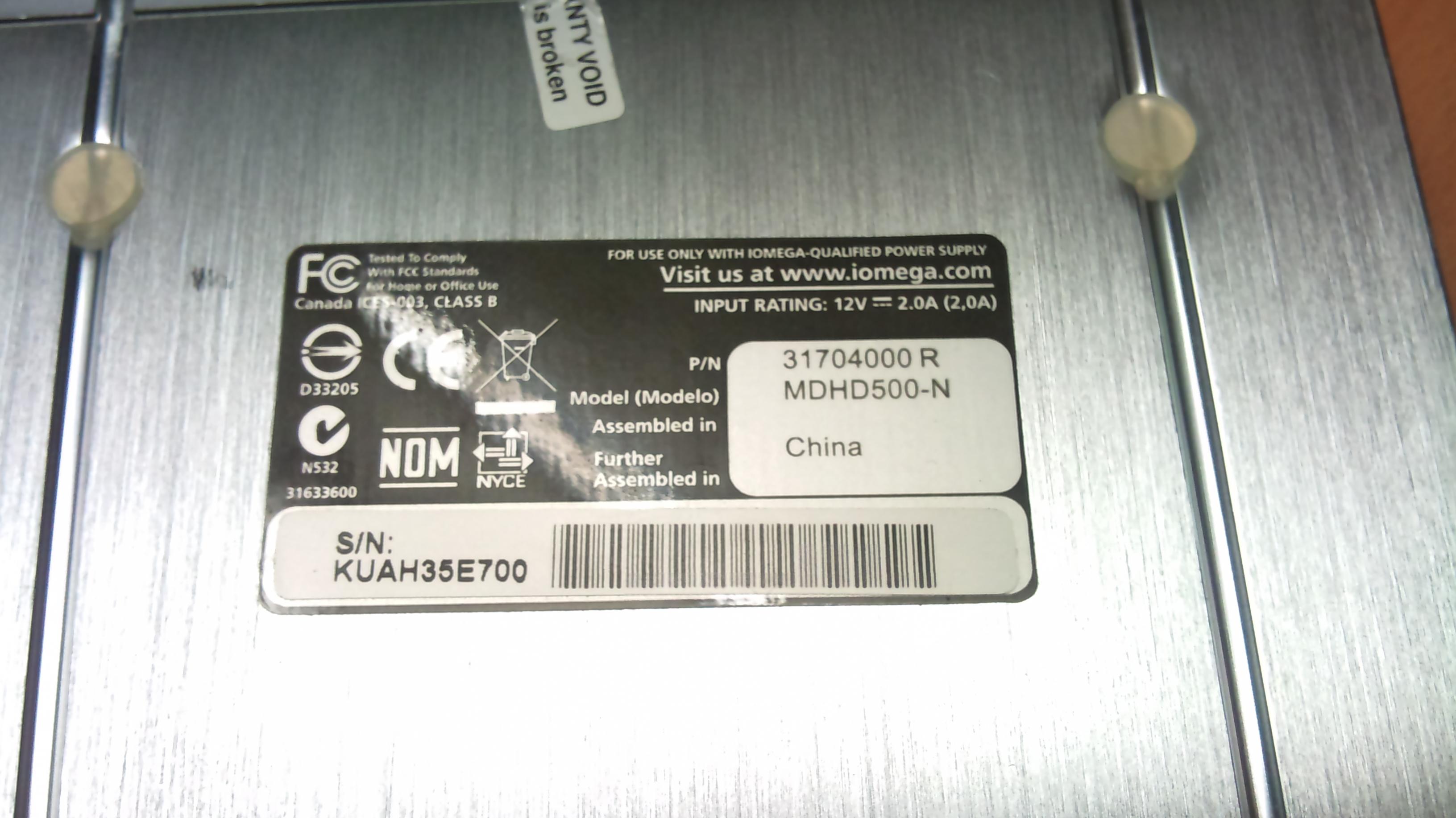

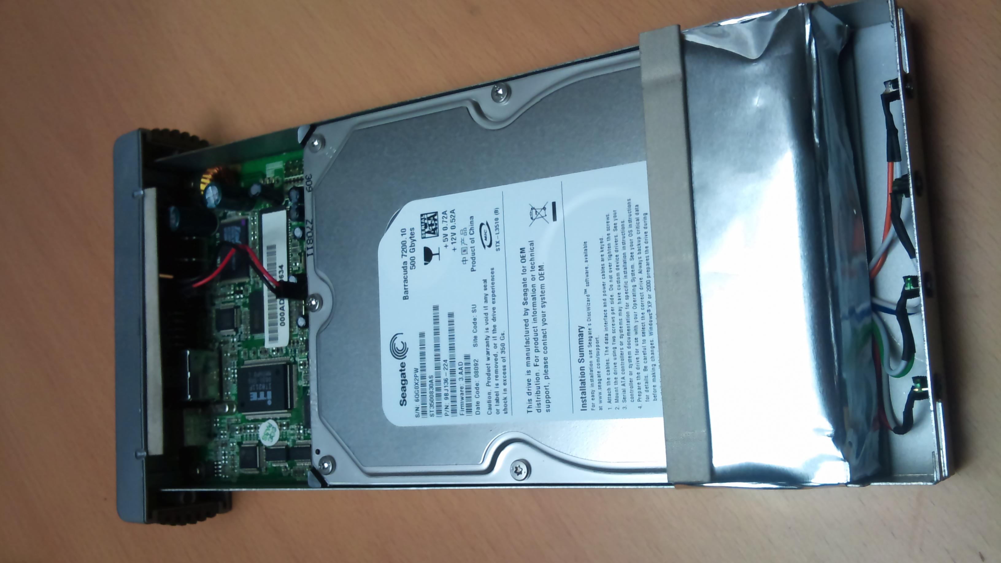

Hier ist das NAS.

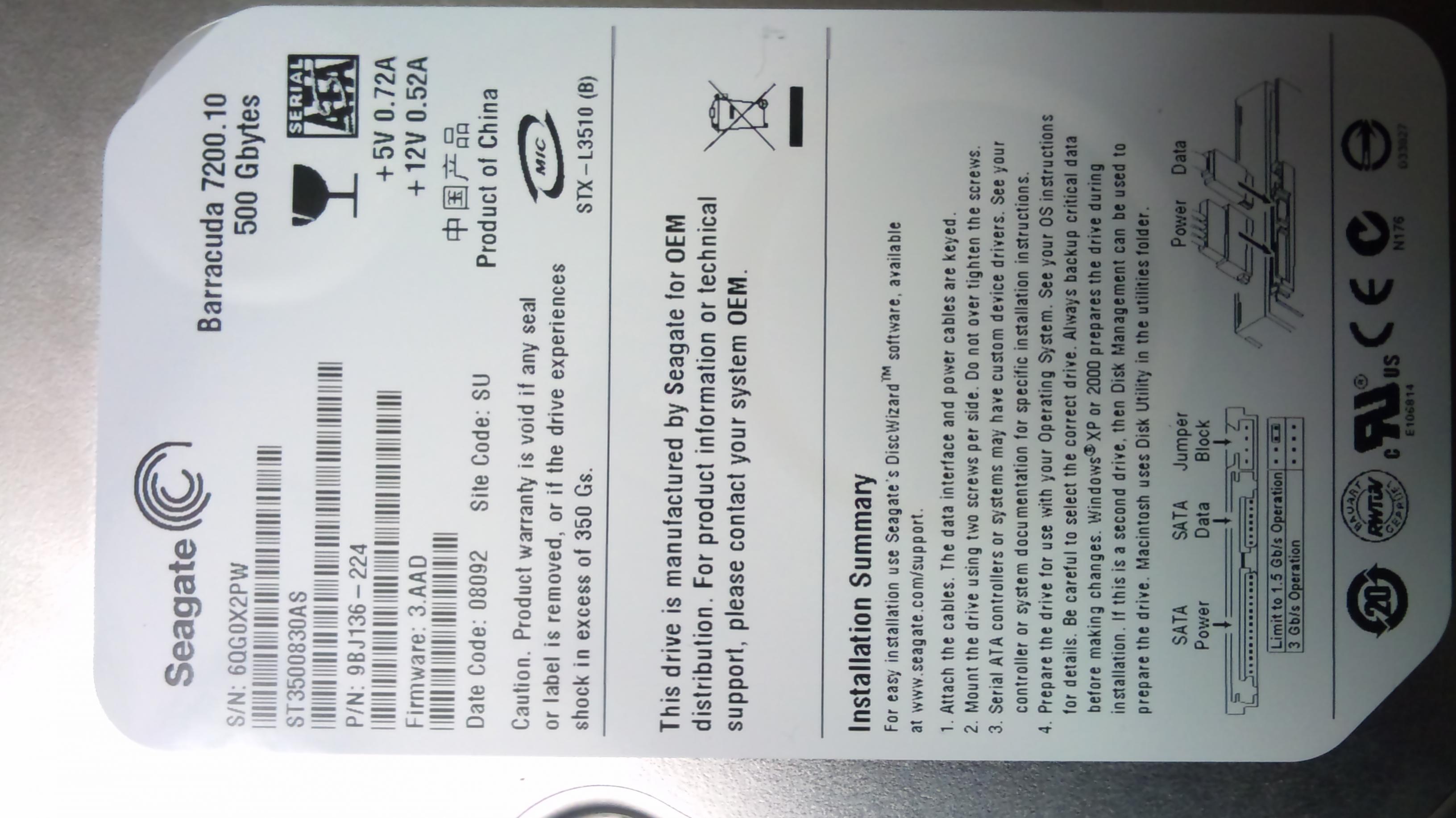

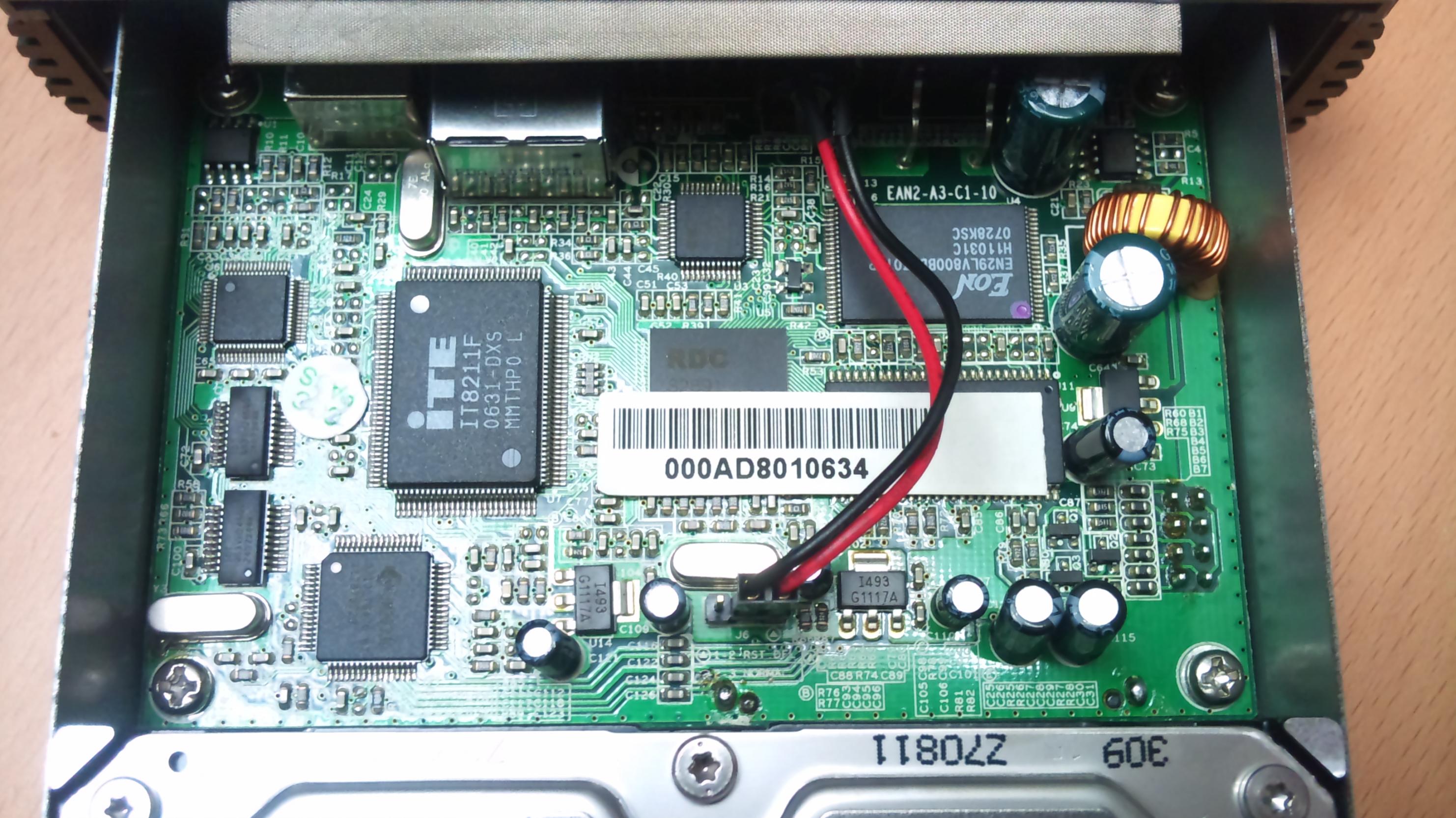

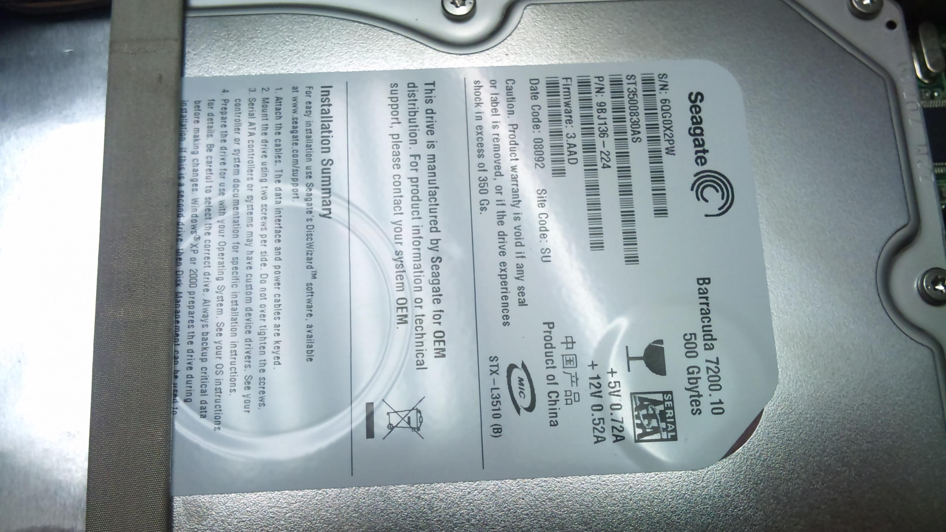

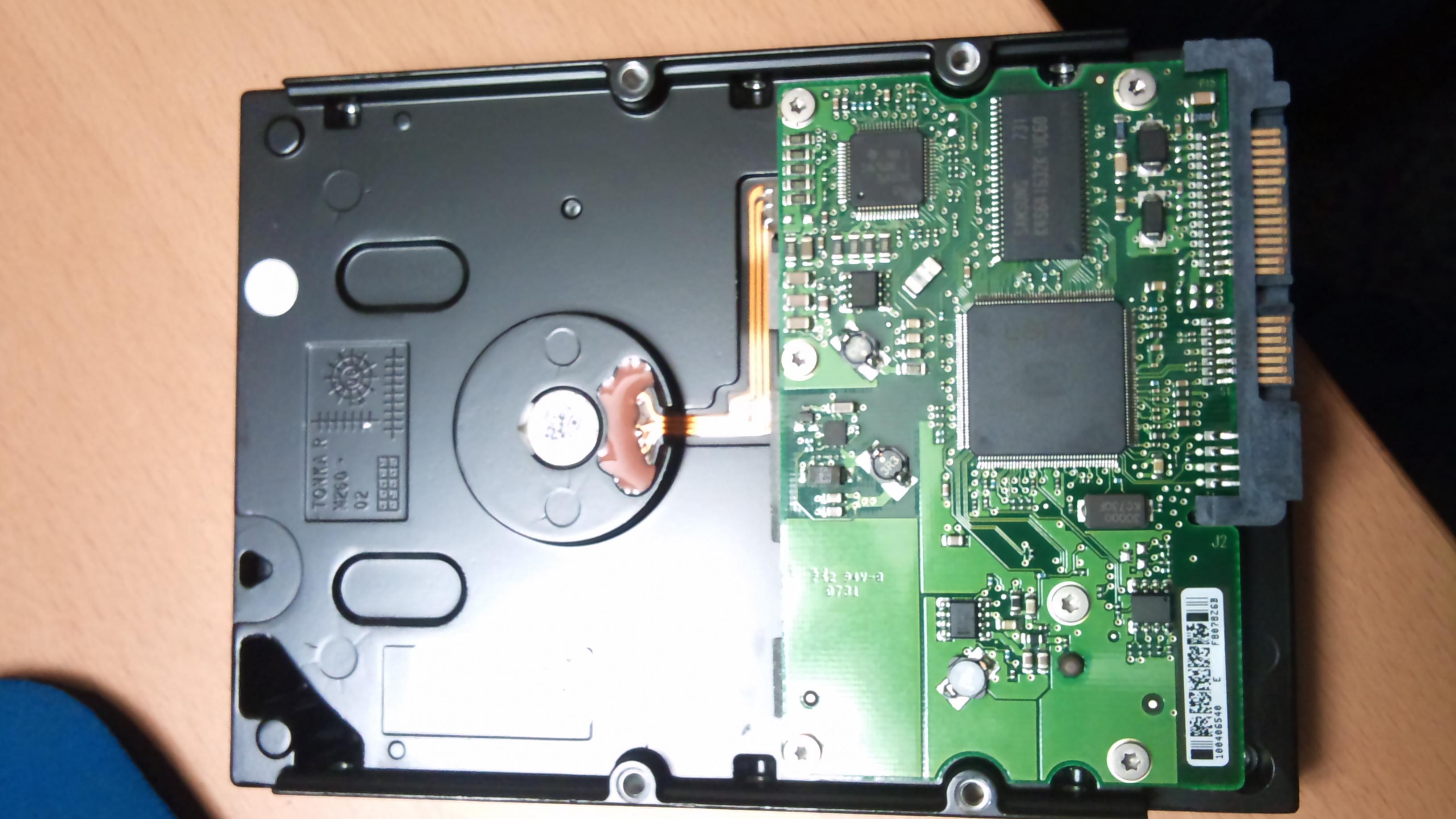

Und von Innen
ist wohl wirklich eine Stinknormale Sata2 platte
Und auch das OS ist auf dem ROM.
Hab mal die 128gb 2.5" vom Laptop eingebaut, Web interface funktionierte einwandfrei! Formatieren geclickt und Platte war nach 30 sekunden einsatz bereit. Sie wurde vorher nicht erkannt. Auch die alte 500gb platte funktioniert nun wieder wie vorher als wäre nichts gewesen!

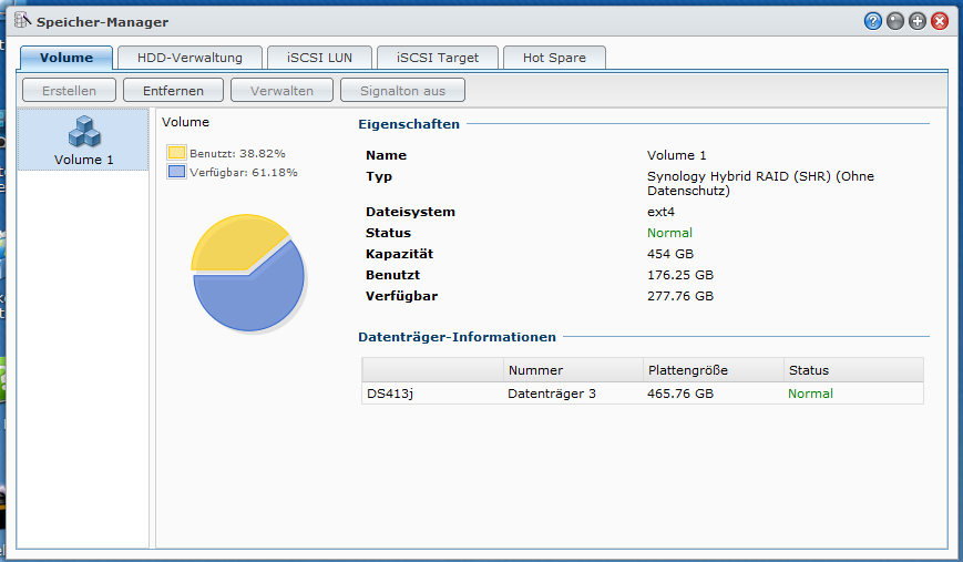

Also ich hab beim einsetzten der alten 500GB platte direkt auf "einfach installation" gedrückt.
Ein SHR mit einer Festplatte ^^
