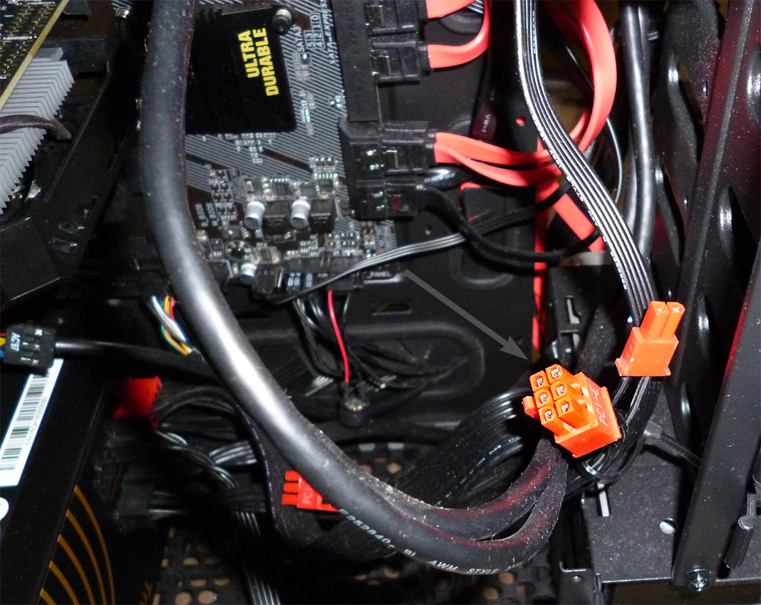

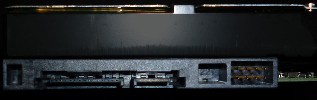

Ich füge 2 Bilder bei, aus denen die wohl "normalen" Anschlüsse der HDD und einem zur Vefügung stehenden internen PC-Anschluss ersichtlich sind. Ich würde nur gern genau wissen, welches Kabel ich mir zulegen müsste (vielleicht durch Angabe eines bei Amazon angebotenen Kabels).

Also wo soll die HDD jetzt rein? In den PC? Du brauchst ein Datenkabel, wie die roten auf dem Bild.
Und einen Stromanschluss, wie er in allen 5 (oder 6) SATA Laufwerken steckt, die du im PC hast. Die kommen vom deinem Netzteil.
Wenn nix mehr frei ist, dann klau doch einfach ein Stromkabel und ein Datenkabel von einem der 5 (oder) SATA Geräte. Werden sicher nicht alle benötigt, ein DVD Laufwerk oder so.
Ahso, vor dem Klauen, merk dir den Laufwerksbuchstaben von dem Gerät, was du klaust. Dann kannst du den nachher wieder einstellen, wenn du es zurück baust.
Bei einer Festplatte könnte es sonst Probleme geben, wenn sie nachher den falschen Buchstaben hat. Einfach notieren / Screenshot machen.
Jetzt hab ich's. Dann brauch ich gar kein zusätzliches Stromkabel. Frei schien bei mir nichts mehr zu sein, aber mit dem Klauen wird es dann klappen.
