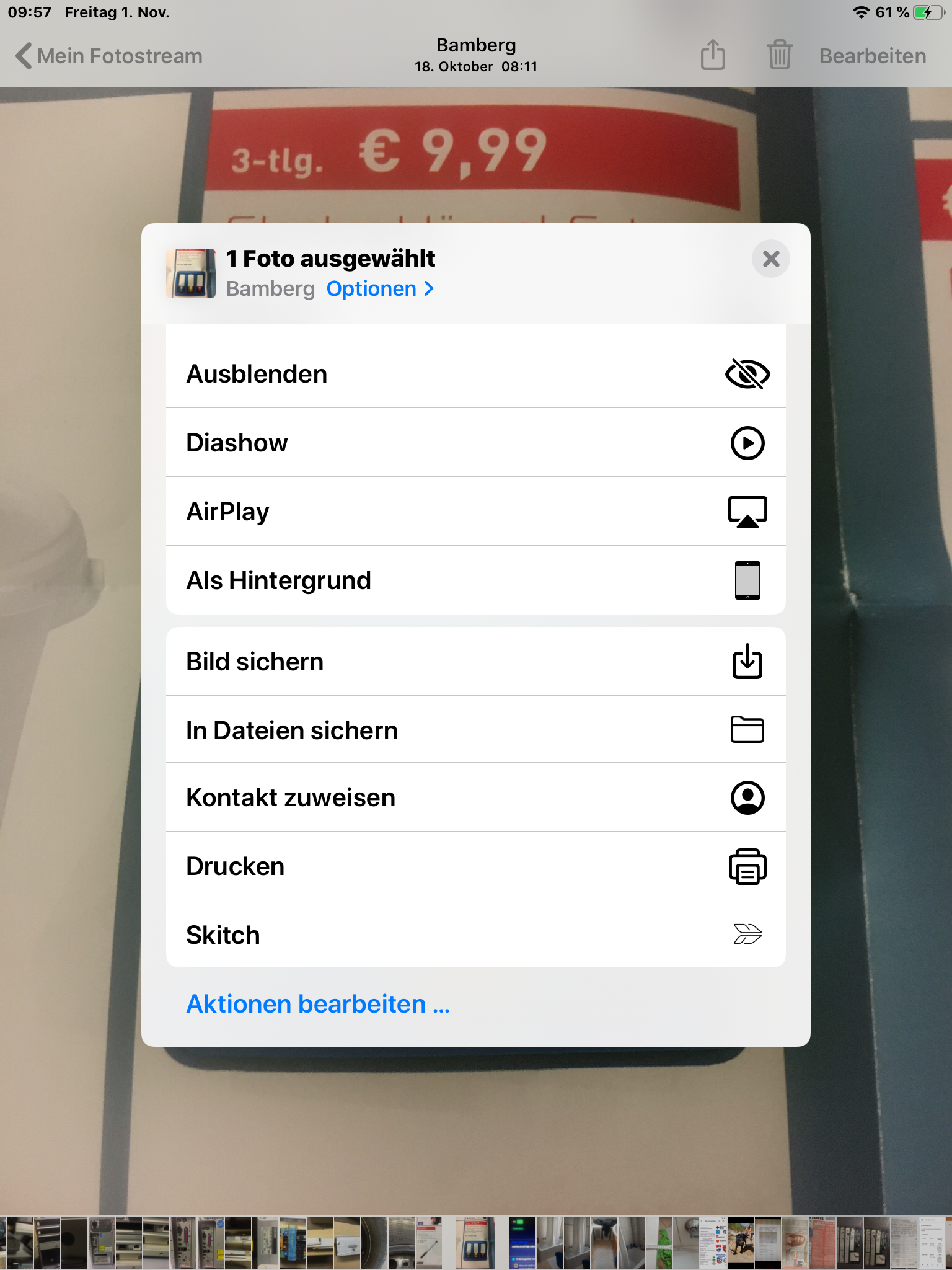

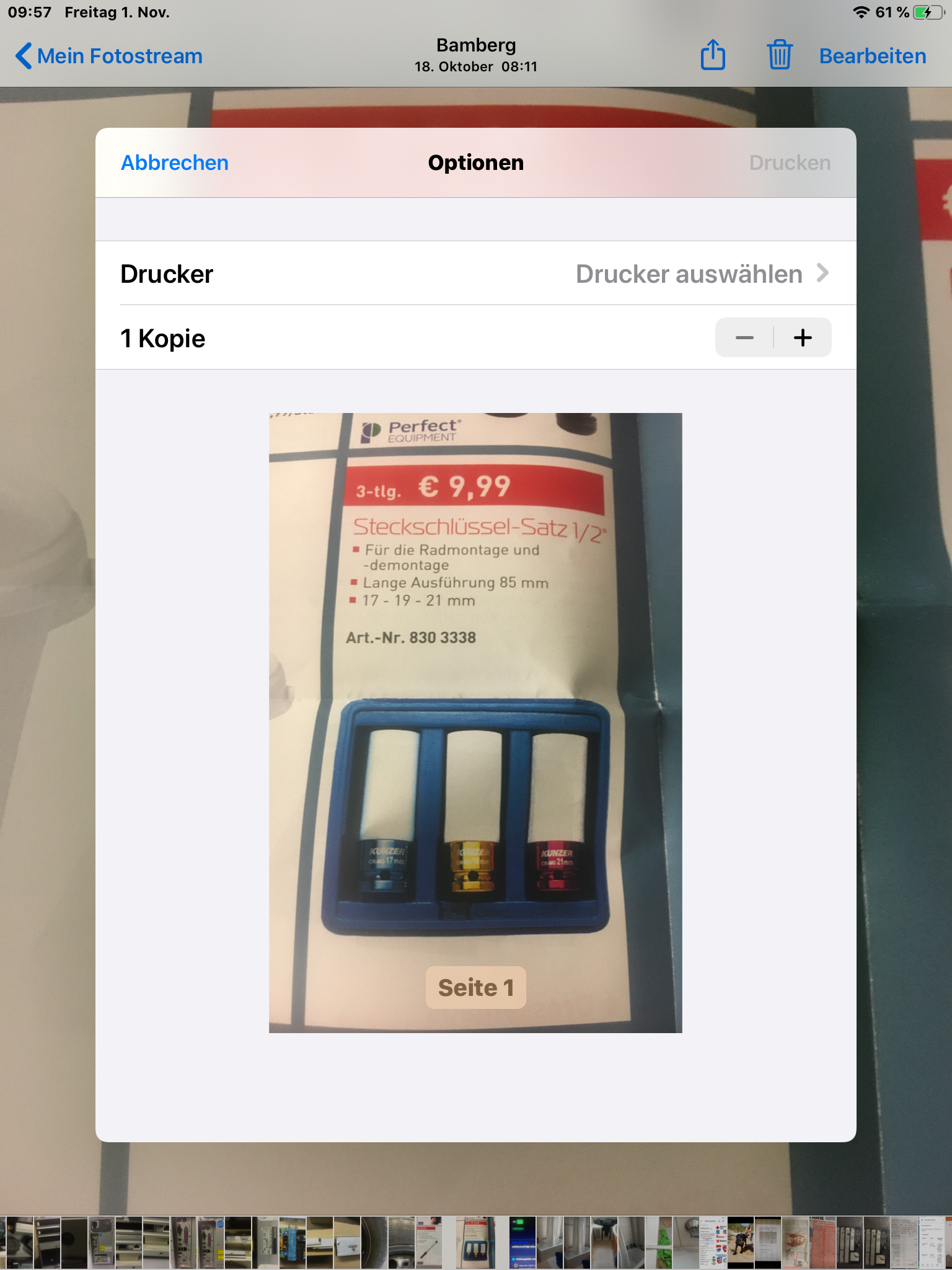

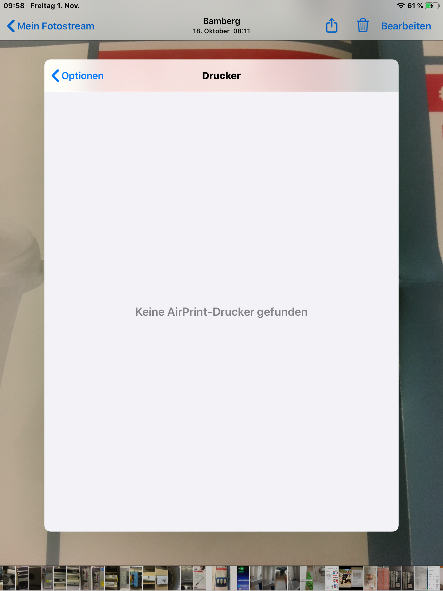

ich hab mal Fotos mit angehängt.

BlubbsDE schrieb:
Da ist halt kein Drucker. Richte ihn neu an.
Hi, der Drucker ist im Netzwerk und von meinem Laptop per LAN und WLAN erreichbar. Oder meinst du in den Apple Geräten neu installieren? Wie mach ich das dort? Wie kann ich die Air Print Funktion deaktivieren?

Was auch noch Ursache sein könnte, soweit der Switch/Router/Powerline-Adapter nicht AirPrint/Zeroconf-fähig ist bzw. das Protokoll blockt.
Der Drucker kann Air Print und läuft z Z über WLAN im Netz.
nachdem ich hier nicht wirklich weitergekommen bin, hab ich den apple support kontaktiert. Nachdem ich den Router und den Drucker neu gestartet hatte konnte ich wieder drucken.
