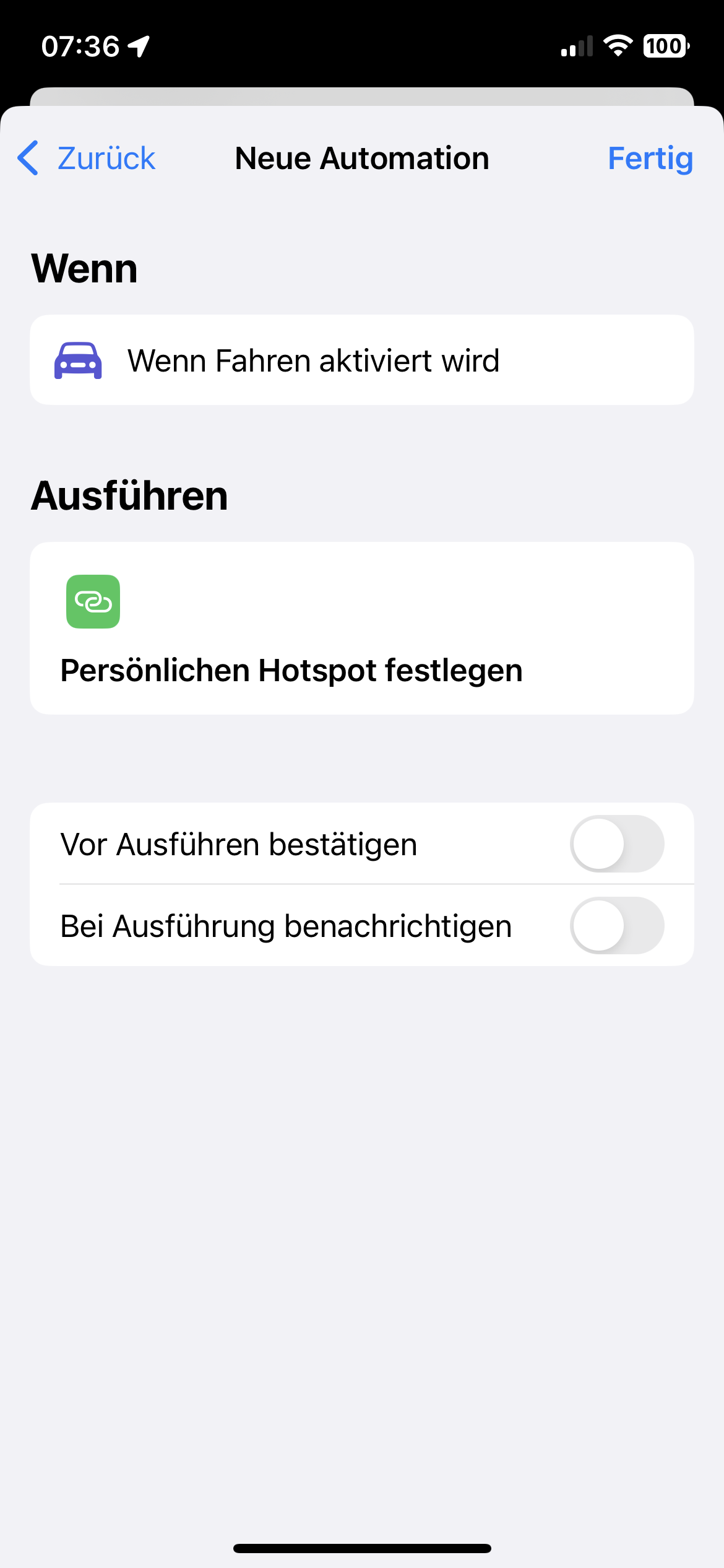

iOS 16.0 Kurzbefehl Bluetooth/HotSpot

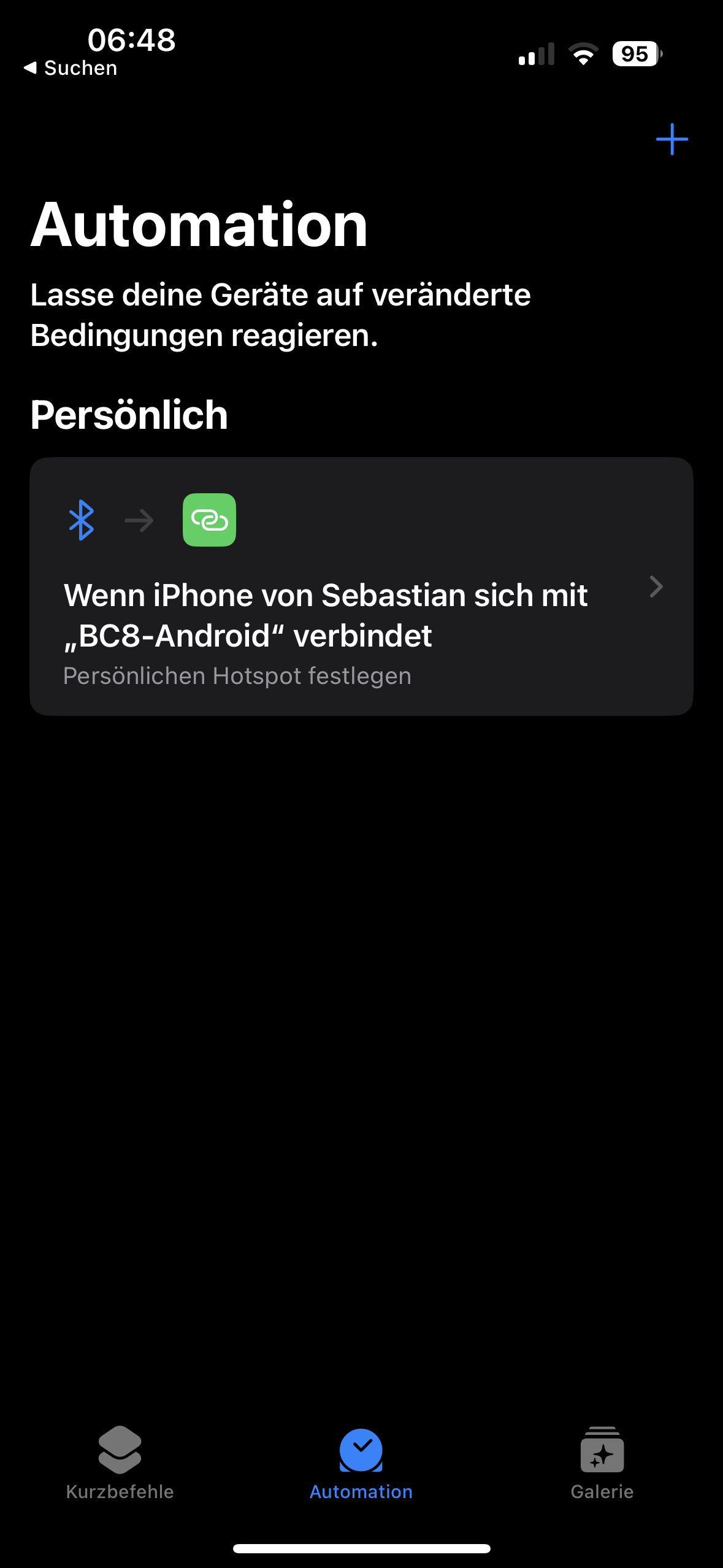

Der Trick über die Fokus Funktion hat super geklappt...

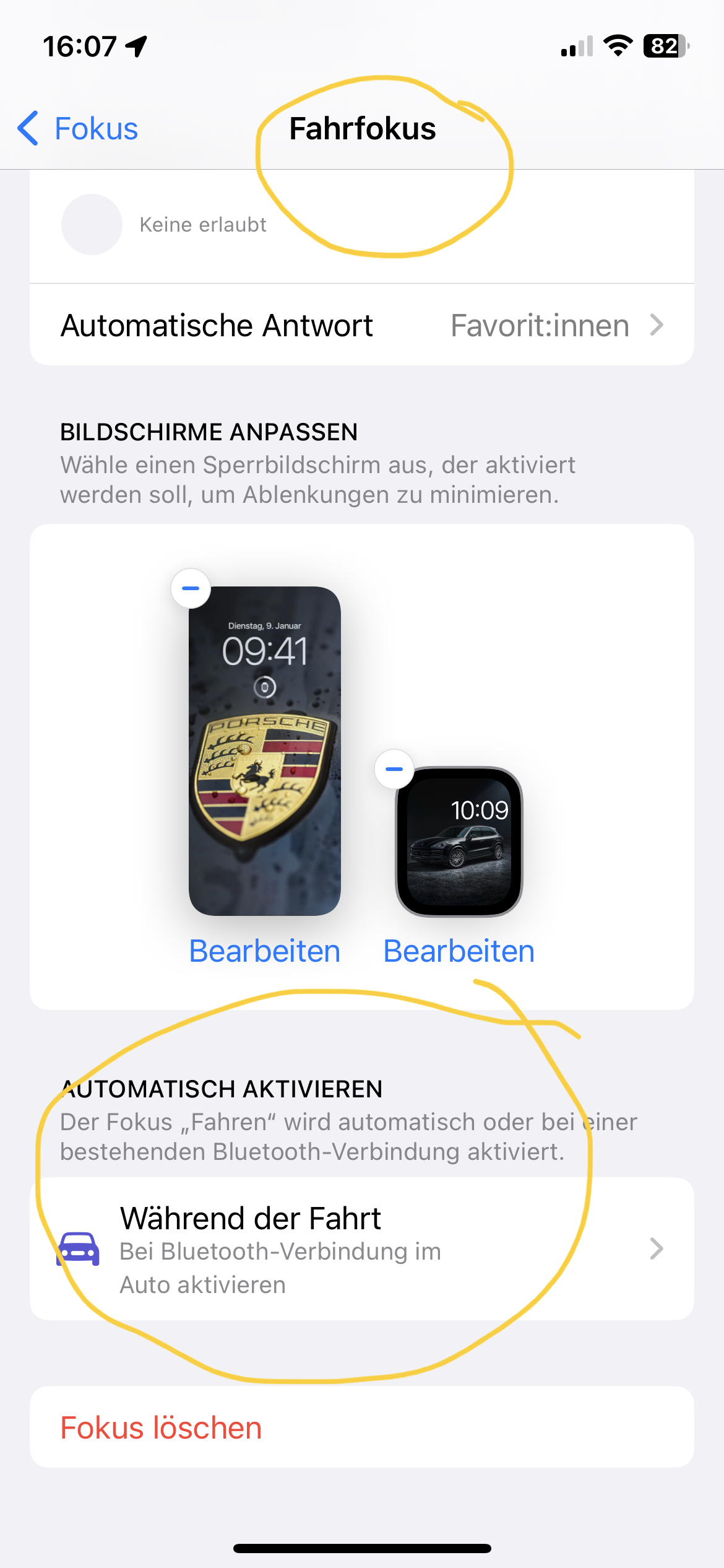

Fokus Fahren aktivieren, wenn Bluetooth Gerät ein Autoradio ist
Dann die Automation Bluetooth Gerät XY erkennen und Hotspot einschalten.
Schade dass man erst einen "Workaround" schaffen muss und sowas nicht OOTB geht.

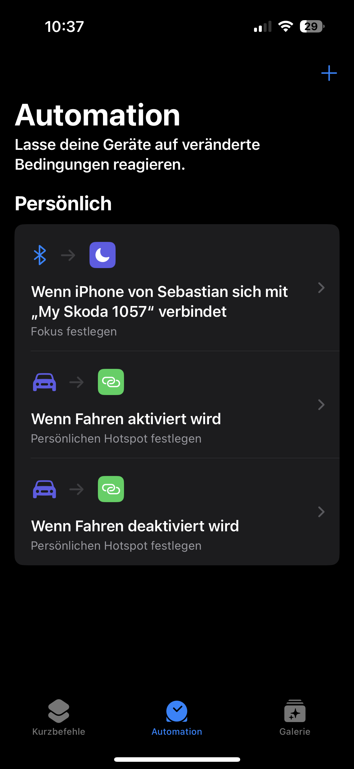

ich bin auch gerade an diesem Thema am verzweifeln. Bekomme das nicht wirklich hin.
Ich möchte folgendes:
Wenn sich Bluetooth mit Auto verbindet er automatisch Hotspot aktiviert.
Und Wenn sich Bluetooth sich wieder trennt mit dem Auto, soll sich automatisch Hotspot deaktivieren.
Habe bis jetzt nur das erste hinbekommen. Sehe keine Möglichkeit eine Automation zu erstellen bei trennen von Bluetooth auch den Hotspot zu deaktivieren.
Bitte um Hilfe.

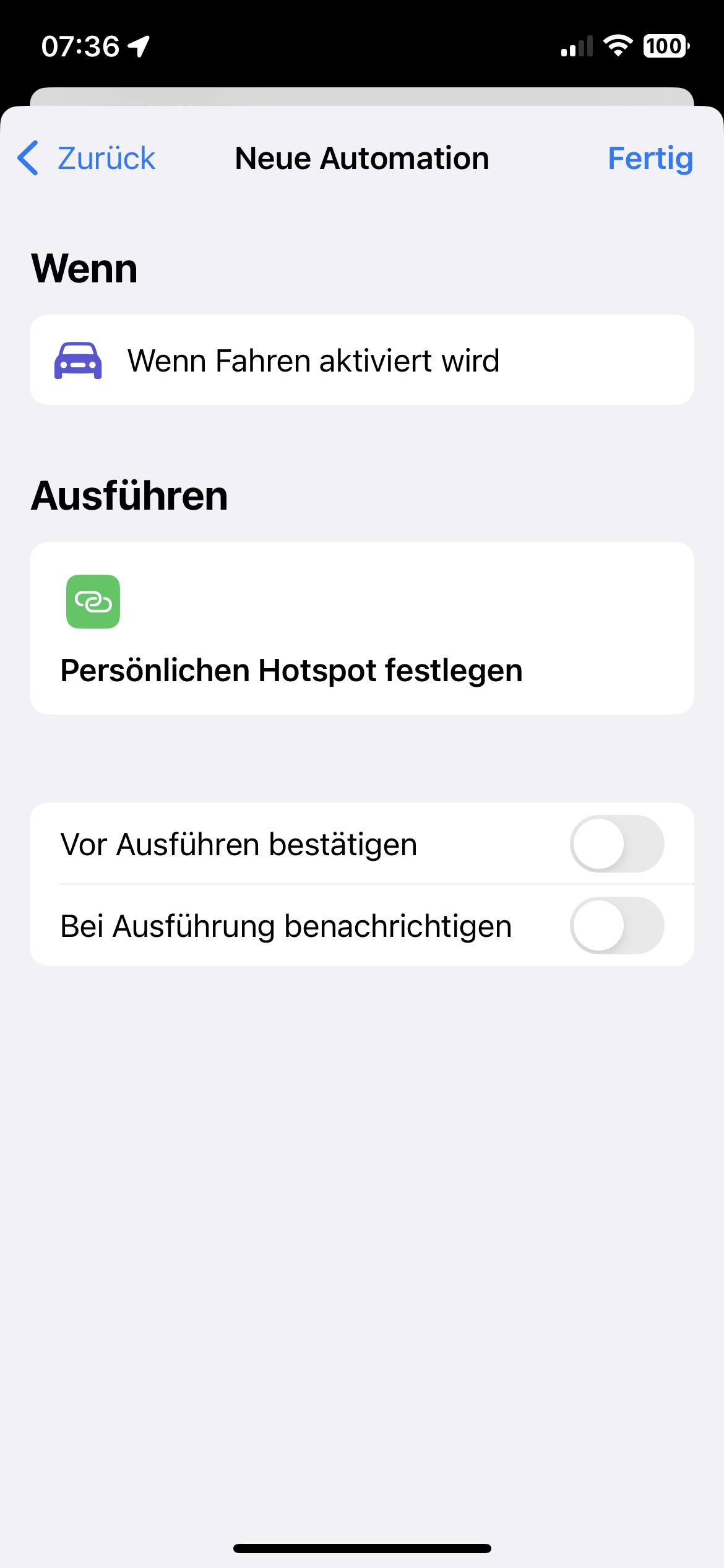

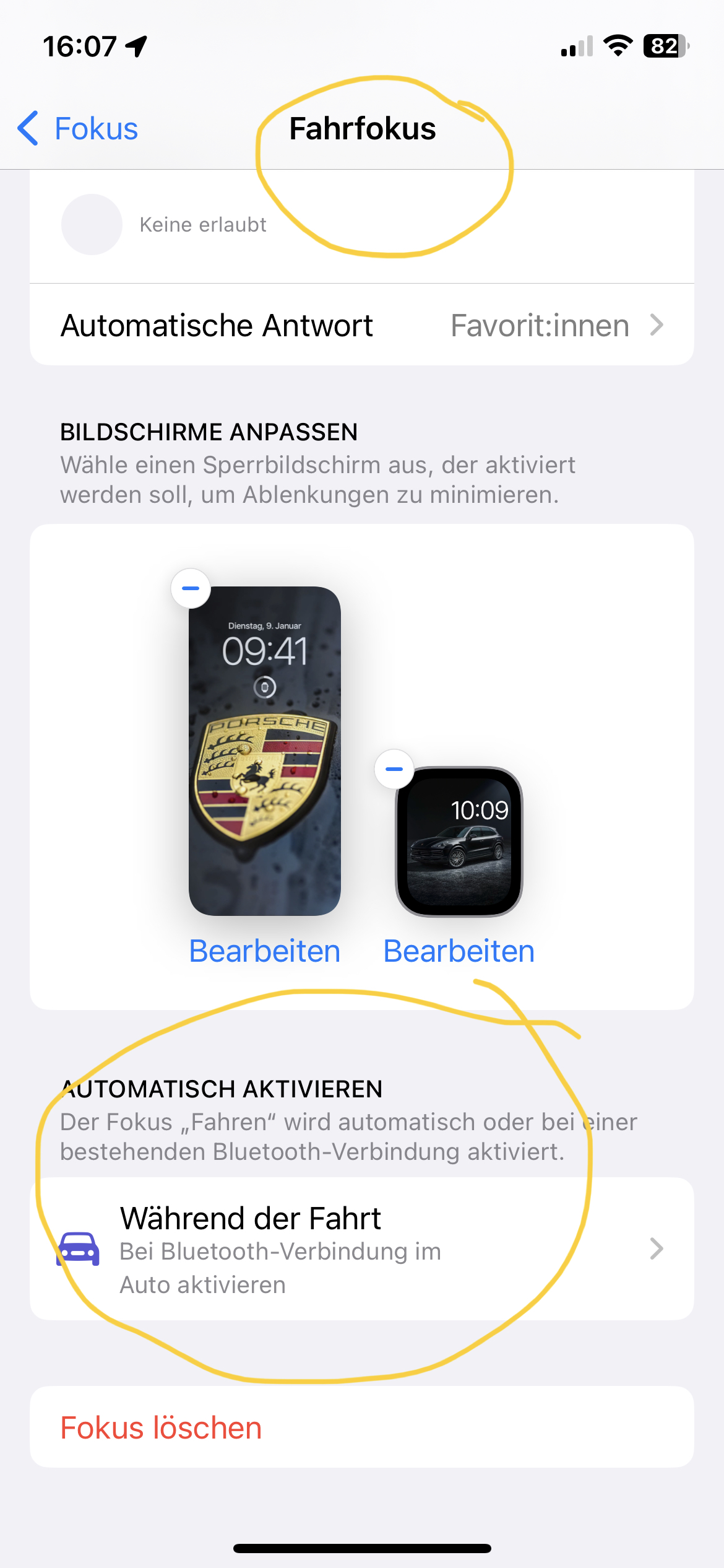

Warum machst du das nicht mit dem Fokus „Fahren“?

Hi, und wie stelle ich das ein?
Das also Fokus aktiviert bei Bluetooth Verbindung Auto und anschließend Hotspot?

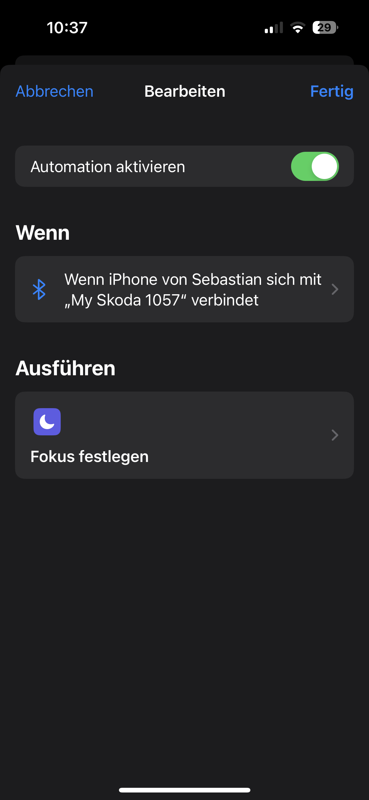

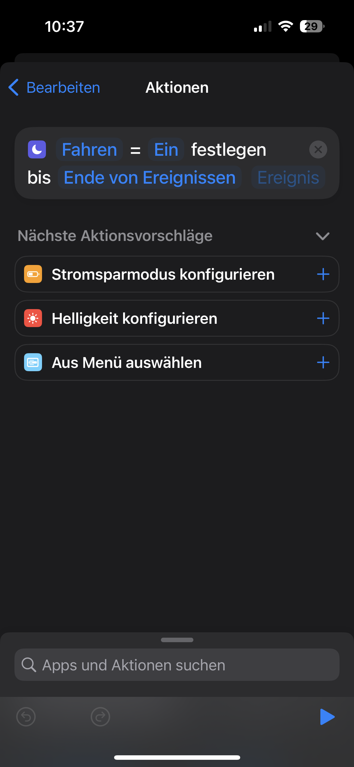

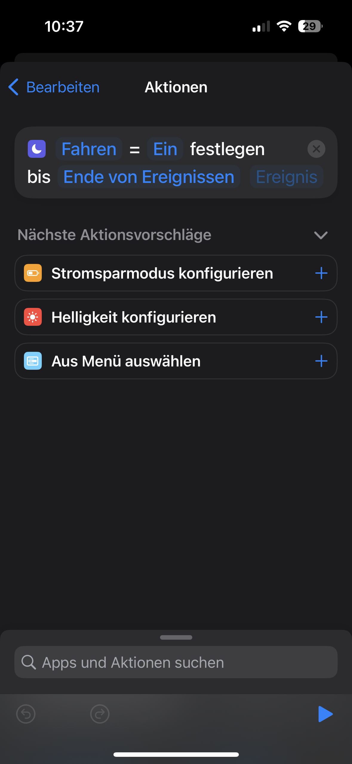

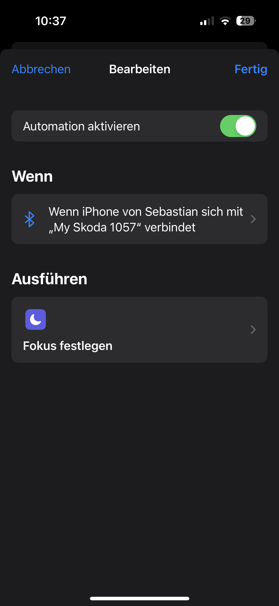

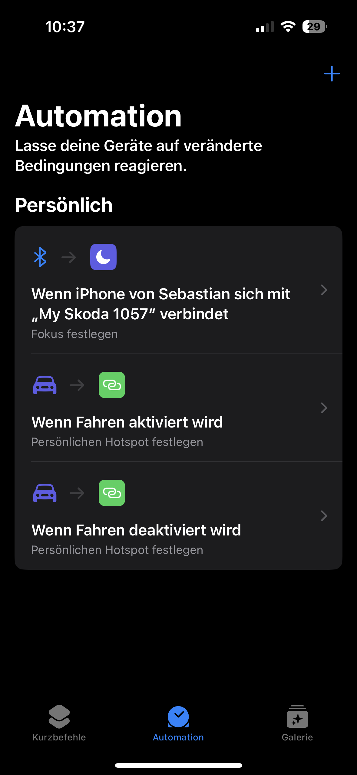

Hi,
vielen lieben Dank. Das war jetzt sogar für mich einfach 😂 Danke!!
Jetzt fehlt nur noch das er den Fokus Fahren beim aufbau von Bluetooth Auto Radio aktiviert und deaktiviert 🙈
Ich habs mal so eingestellt, kann das funktionieren?
Danke.

Vielen lieben Dank, ich werde es testen und gib Rückinfo. Danke.
