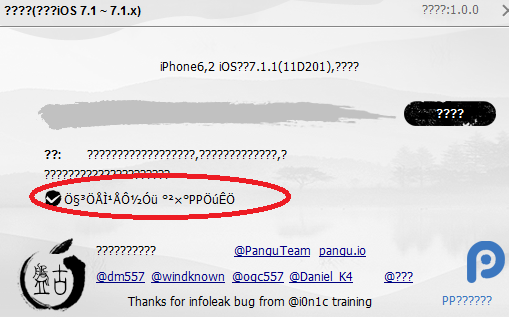

Edit: Hab neu installiert, und dabei den Haken entfernt. Jetzt scheint alles zu klappen.
Wer also auch Probleme mit Whatsapp o.ä. haben sollte:

Ich weiß nicht, wieso ich dem nicht vertrauen sollte. Laut iH8Sn0w ist der spyware free (und beim entfernen des Hakens werden halt so- nennen wir es mal "OEM"-Schrott - Sachen, wie z.B. der Chinesische App Store installiert.)
