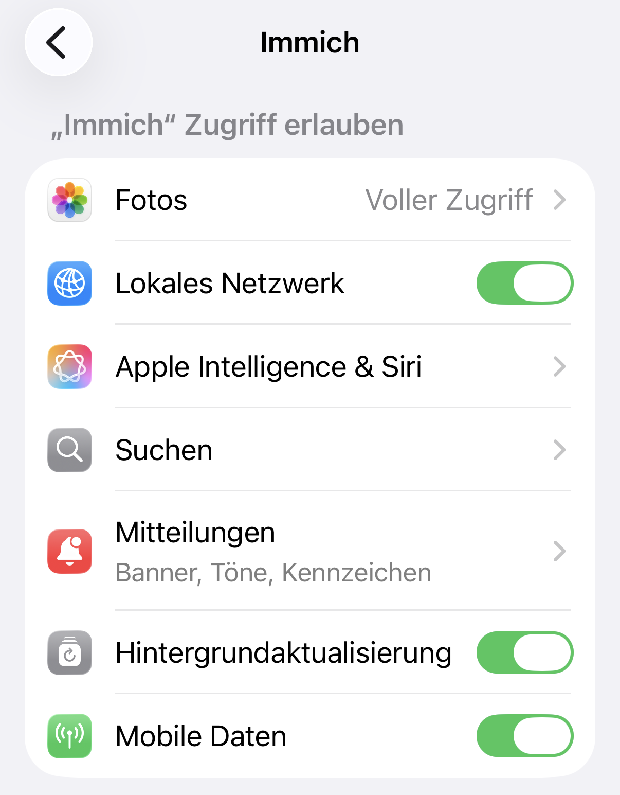

Sind Berechtigungen für Location/Mitteilungen und "Hintergrundaktualisierung"? Für "immich" brauche ich das z.b.
