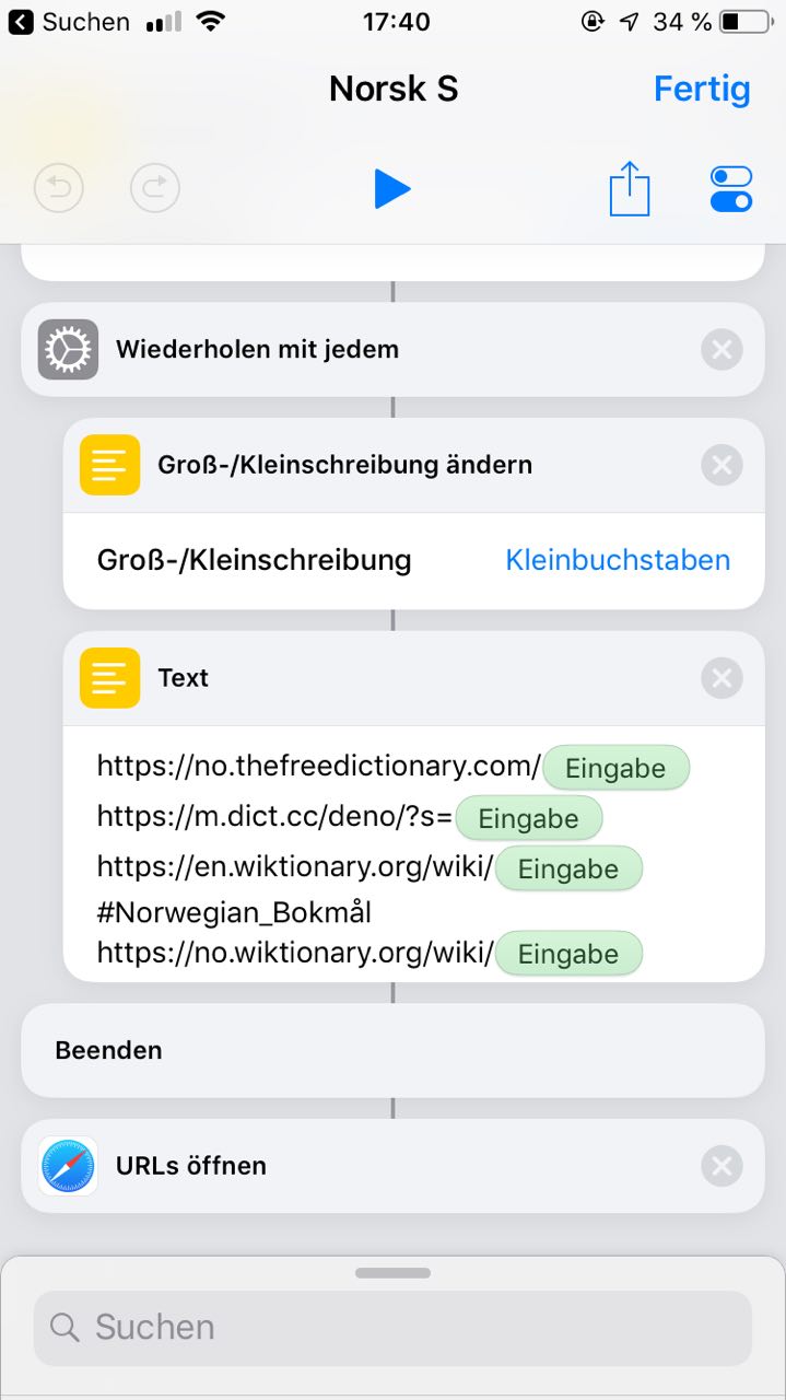

vielen dank für das feedback. ich habe es inzwischen halbwegs selbst hingekriegt.

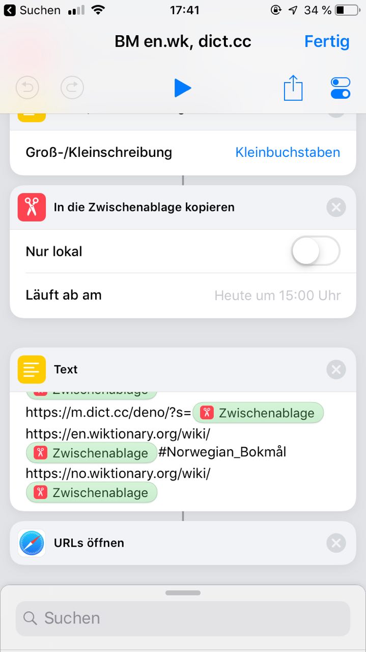

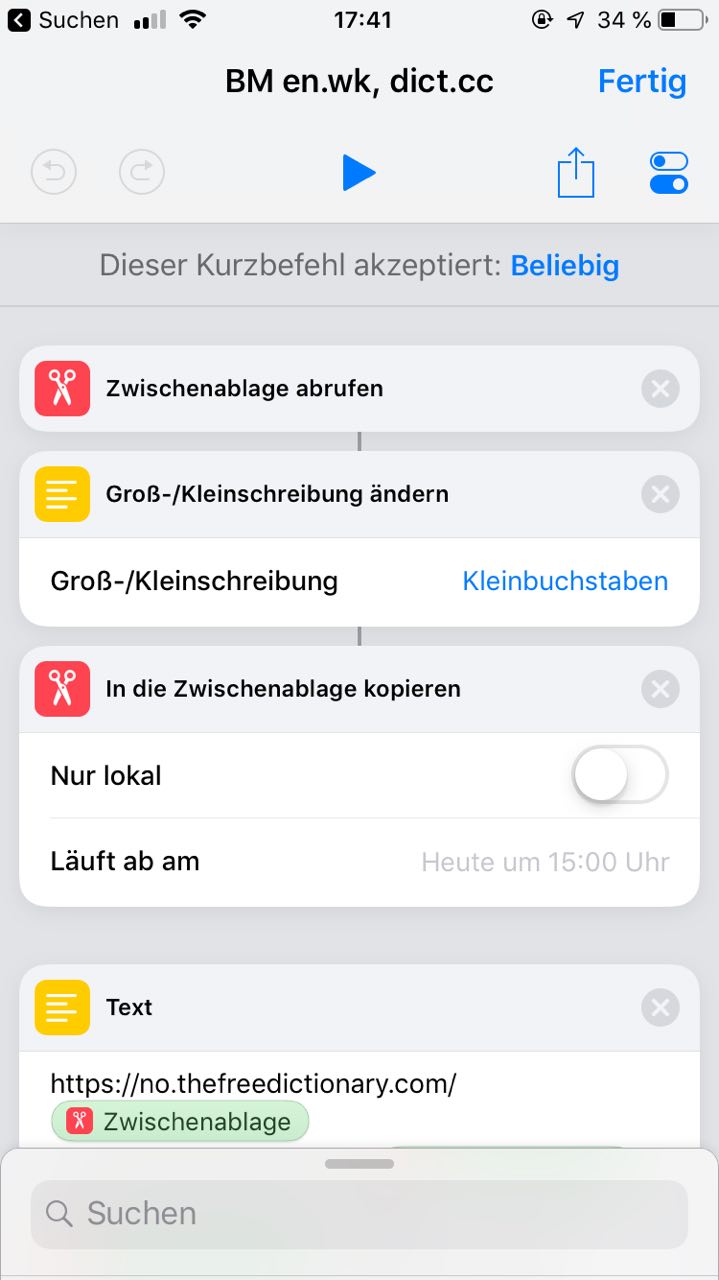

man fügt einfach im flow ein textelement ein und listet alle URLs untereinander. statt suchwort fügt man das element "zwischenablage" in den text ein.

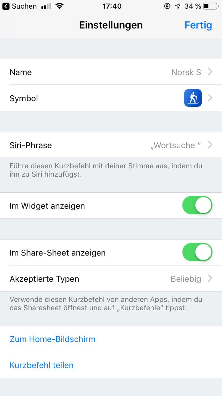

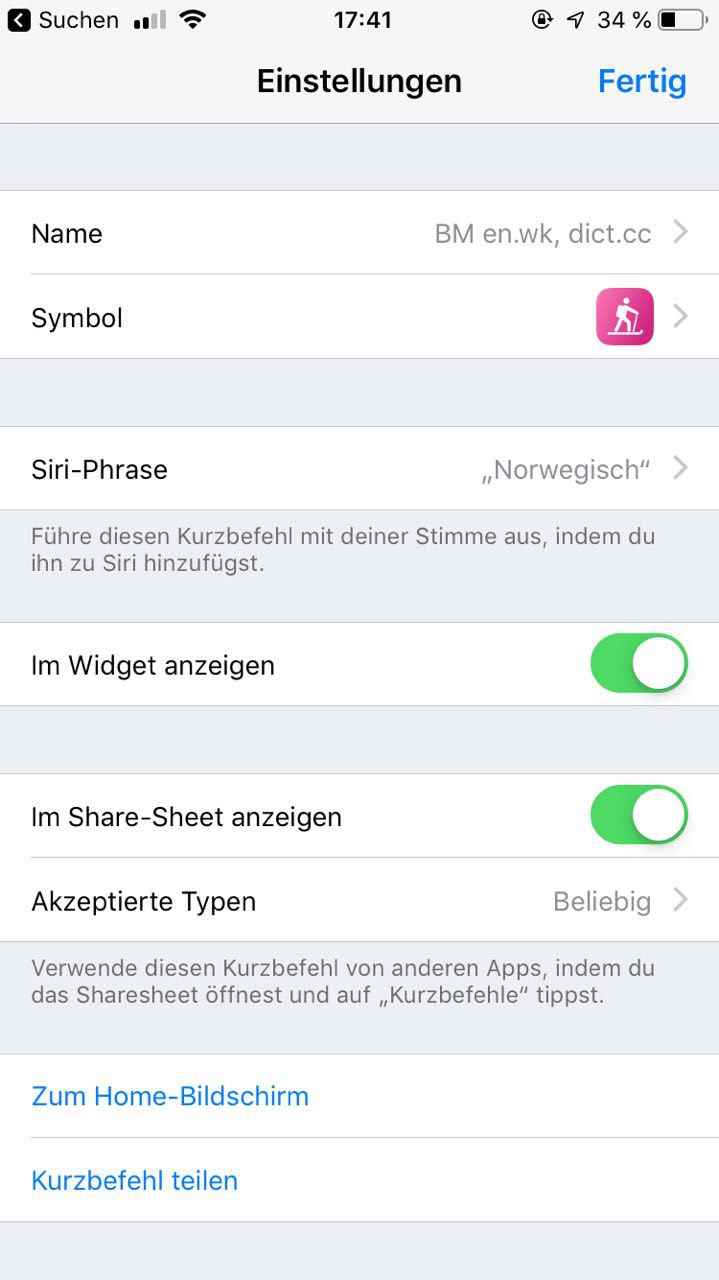

anschließend fügt man das flowelement URLs öffnen ein und konfiguriert , dass der befehlt überall zugänglich ist.
jetzt kann ich in safari ein wort markieren und dann z.b. über den teilen button in safari auf kurzbefehle klicken und es dort auswählen. dann öffnen sich vier tabs in safari die vier wörterbücher danach durchsuchen. bin sehr positiv überrascht. mit siri sprachbefehl bleibt es allerdings hängen. aber würde ich eh nicht nutzen hier.

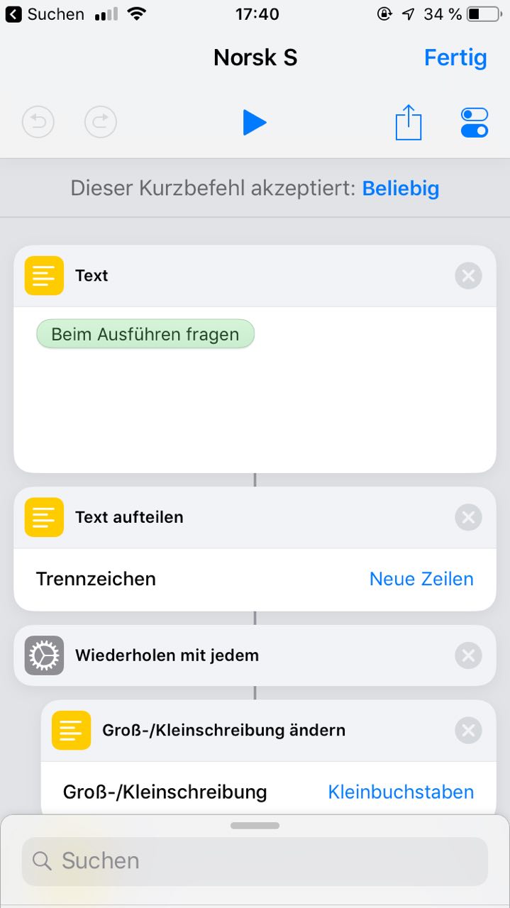

als nächstes versuche ich noch, es mit texteingabefeld zu versuchen statt mit zwischenablage. halt mit einem zweiten kurzbefehl, ist eh besser so.
mit "teilen" des markierten wortes aus dem schwarzen menü über dem wort heraus funktioniert es übrigens nicht. man muss kopieren und dann unten in der leiste bei safari teilen und dann kurzbefehle. oder halt über das widget links vom homescreen.
danke sehr für den link zu diesem forum!!!
Es funktioniert auch mit Texteingabe. Einfach den kurzbefehl "search list on google" als basis verwenden, die URL durch ein TEXTelement ersetzen, dort alle URLs reinkopieren und (wie beim search list on google template) "EINGABE" (grün) anstelle von "zwischenablage" einfügen. er fragt dann in einem fenster das wort ab und öffnet daraufhin safari mit 4 tabs, die danach suchen, also z.b. einsprachiges und zweisprachiges wörterbuch plus 2 wiktionaries. offenbar kann man sogar so die reihenfolge festlegen.
am besten noch den befehl groß/kleinschreibung ändern zwischenschalten, weil manche wörterbücher sonst nicht funktionieren. ausnahme natürlich wenn man vom Deutschen her sucht. dann kann man einstellen, dass er automatisch fragen soll, ob die schreibung auf kleinschreibung geändert werden soll. (problem ist, dass am Satzanfang automatisch großgeschrieben wird, was man sonst immer abschalten muss -- kommt letztlich aufs selbe raus).
im falle der zwischenablage muss man zuerst die zwischenablage abrufen, dann manipulieren (zu kleinschreibung), dann wieder in die zwischenablage zurückschicken.
anschließend dann als zweiten schritt der eigentliche URL-befehl.
beim eingeben von text hingegen kann man einfach direkt über dem textelement mit der url liste den befehl für die kleinschreibung unterbringen.

die anhänge sind für die 2 simplen kurzbefehle zum öffnen multipler suchmaschinen mit einem suchwort. der eine kurzbefehl ist für die manuelle eingabe des begriffs, der andere für das fetchen aus der zwischenablage.
pro kurzbefehl sind es 3 screenshots.
