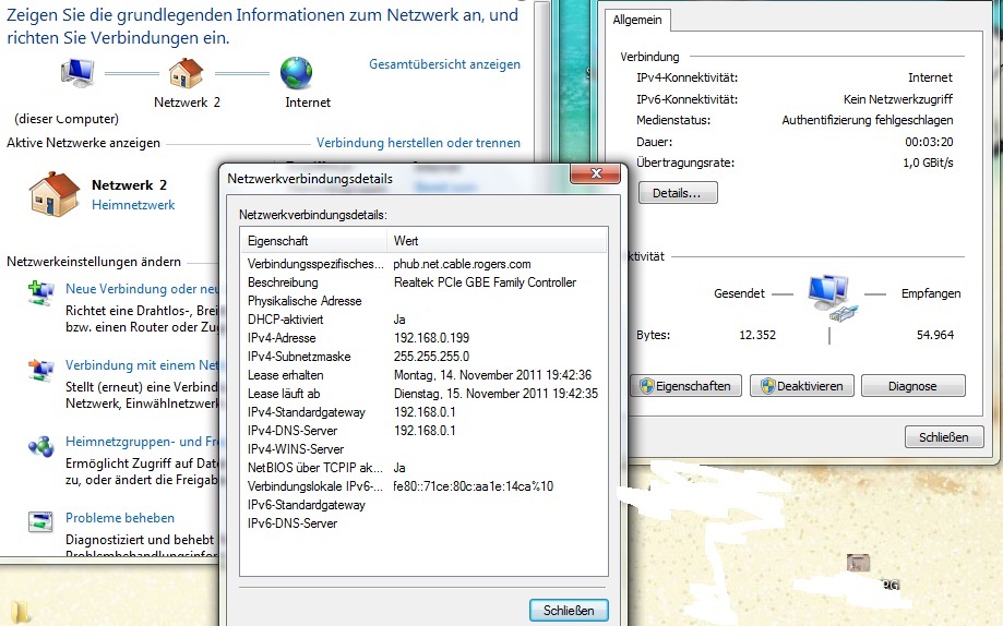

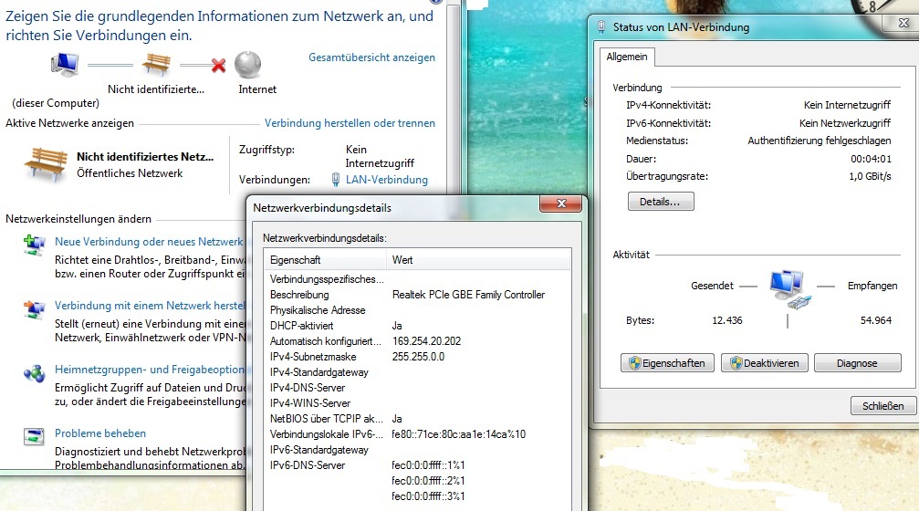

Ich hab mal 2 Screenshots gemacht wie sich die lage darstellt. 1 ist innerhalb der ersten 15 sekunden, wie erklärt, funktioniert das internet nicht und bei bild 2 sowieso nicht.
Irgendwaas muss man doch am rechner verändern könne damit der das nicht mehr macht oder?
Im Bild2 hast eine 169.254 LocalLink Adresse, bedeutet das kein DHCP erreichbar war und du deshalb eine solche Adresse bekommst.
Auf Bild1 sieht man ganz oben "phub.net.cable.rogers.com", taucht das bei den anderen Rechnern auch auf ?

Obacht! Welche IP hat der nicht funktionierende Client jetzt genau? Auf dem Screenshot steht eine APIPA Adressse (169.254.x.x). Das würde bedeuten, daß der Client keinen DHCP Server erreichen kann oder dieser keine IPs mehr zu verteilen hat.
BTW: Anhand des Verbindungsspeuifischen Suffixes würde ich sagen, daß die IP vom Provider kommt.
http://www.rogers.com
Evtl. läßt es der Provider nicht zu, daß Du mit mehreren PCs direkt ins Internet gehst.
