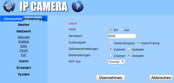

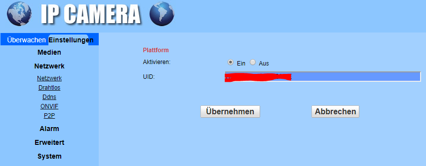

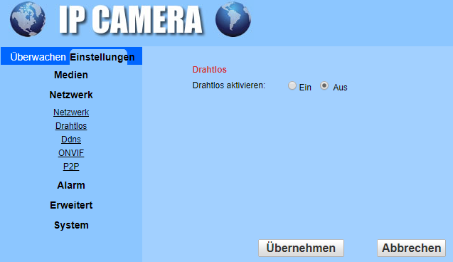

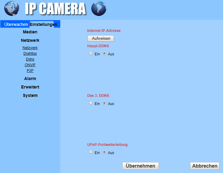

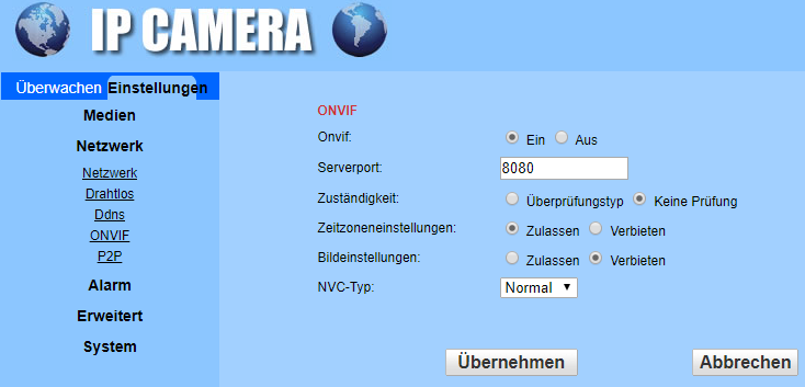

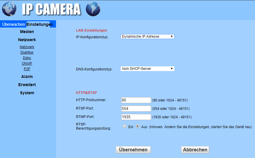

Das Menü der IP-Cam wird über eine zugewiesene IP meines Routers erreicht: 192.169.x.x und dort habe ich schonmal einen eigenen Namen und ein starkes Passwort gesetzt. WLAN habe ich auch deaktiviert.
...aber normalerweise sollte ja das komplette Menü etc blockiert werden - soll ja nur intern beim NAS per LAN zugreifen dürfen.

So lange du die IP-Adresse deiner Kamera nicht vom Internet zum Beispiel per Portweiterleitung erreichbar machst, kann erst mal nichts passieren.
Die Cam ist ja erst mal im lokalen Netz.
Was aus der Produktbeschreibung natürlich nicht hervorgeht, ob die Kamera von sich aus eine Verbindung ins Internet hin aufbaut.

Du könntest auch mal schauen, ob du den Netzwerkzugriff IP-CAM seitig über Ports steuern kannst. Damit könntest du eventuell alle aussperren, und nur die DS reinlassen.
