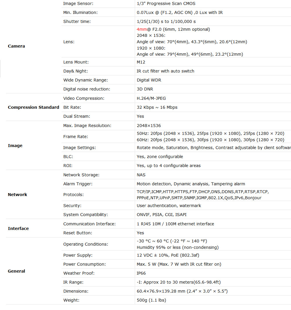

Ich möchte am Ort A 4 IP Kameras aufstellen (je 3MP mit 2048 x 1536) und die über Dyn Dns (am Ort B 300km weit entfernt) Live betrachten.
Am Ort A Internetanschluss mit 16MB und upload 1MB.
Nun die Frage:
Wie viele Kameras mit welcher auflösung kann ich am Ort B Live betrachten? Mit welcher Bildqualität so ca. kann ich am Ort B das Live Bild sehen? Ist der Qualitätverlust sehr gross?

Das sind die Parameters. (Anlage)
Bekomme ich dann am Ort B das Live View Auflösung bei einer Kamera von 2048 x 1536 ?

bei einer kamera, wenn der stream konstant bleibt, ja.
Bei 1Mbit Upload wirst Du nicht viel mehr als eine Kamera mit halbwegs brauchbarem Bild betreiben können. Vielleicht maximal zwei gleichzeitig, wenn ordentlich komprimiert wird.
Die Auflösung bei unter 1Mbit!? Vergiss es. Das schafft der beste Codec nicht.

Was von ein Upload bräuchte ich um ein Live View von nur einer Kamera bei volle Auflösung (2048 x 1536) sehen zu können?
Das kommt ganz auf den Codec drauf an. Bitrate des Videos + Leitungs-Overhead + Spielraum. Ich würde sagen, Pi mal Daumen 5-6Mbit Minimum.
Wenn Du die Auflösung reduzierst, sollte es auch mit weniger klappen. Üblicherweise sollten ja 720p (1280x720) oder dergleichen eigentlich vollkommen ausreichen für Überwachung, oder was Du auch immer vorhast.
