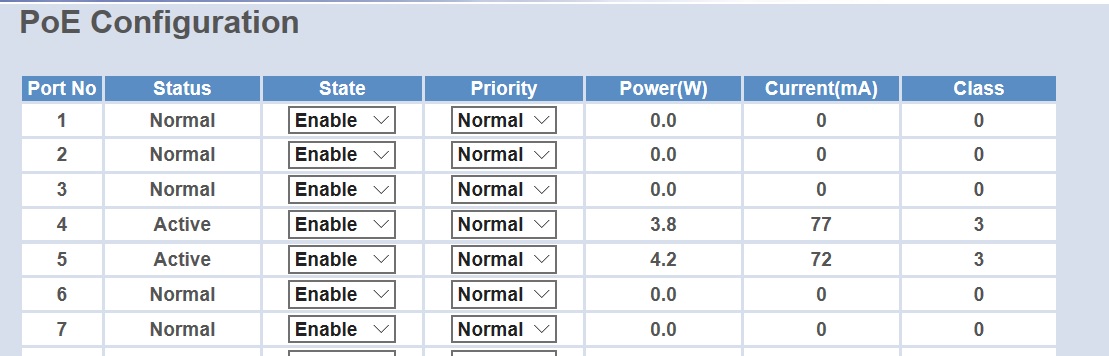

Ich sehe ja hier am Switch, das beide Kameras aktiv sind. Es wird ja auch ein Verbrauch angezeigt.
Es ist ein Lancom GS 1224P. Schon etwas älter, aber er hat auf allen Ports PoE. Bei der anderen baugleichen Kamera klappt ja alles.
Hier sieht man es. Eine Kamera ist online, eine offline, warum auch immer.

Ja, es scheint wirklich am Port zu liegen. Die "defekte" Kamera funktioniert an allen anderen Ports und die nun funktionierende Kamera funktioniert an dem Port im Esszimmer nicht mehr. Es ist also der Port.
Entweder im Esszimmer ist etwas nicht richtig verkabelt, oder im Technikschrank, wo dieser Port ankommt. Werde meinen Elektriker beauftragen, er muss das mal durchmessen.
