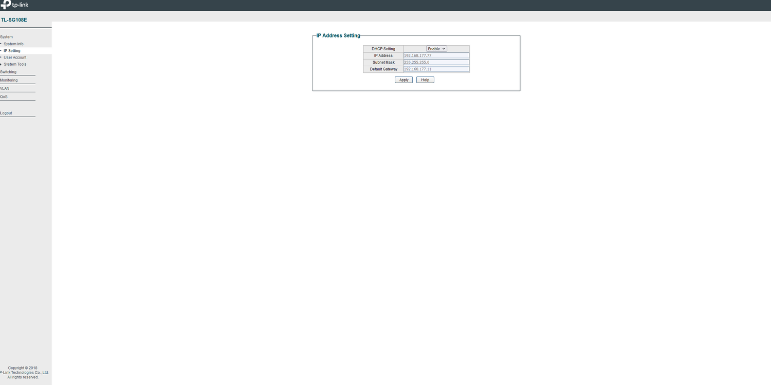

Sorry, bin in der Materie nicht so weit drin:
Die (SMART-)Switches bekommen alle über DHCP eine IP zugewiesen. Die Fritzbox ist auch so schlau denen immer die selbe IP zu geben.
Man könnte denen aber auch eine feste IP zuweisen. Anbei ein Bildchen von der Konfig eines davon.
Die gefundenen Geräte werden sowohl mit ihrer IP als auch der MAC angezeigt.
Die Frage ist aber eben, wieso tauchen dort nicht alle im Netzwerk aktiven TL-SG108E auf?
