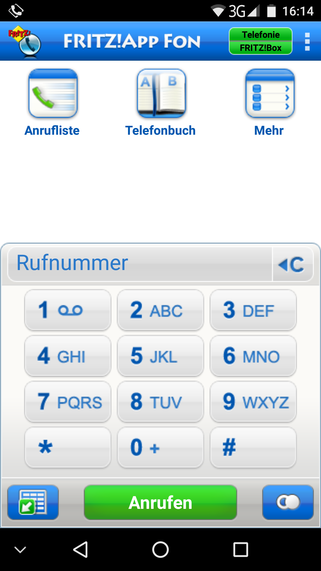

ich habe jetzt einen Benutzernanmen und Passwort vergeben und die App ausprobiert und mein Androidmodell raus gekramt telefonieren geht aber wenn die Nummer angerufen wird reagiert das Handy nicht ist das normal?
Das IP Telefon werde ich heute Abend haben sehen was dabei raus kommt

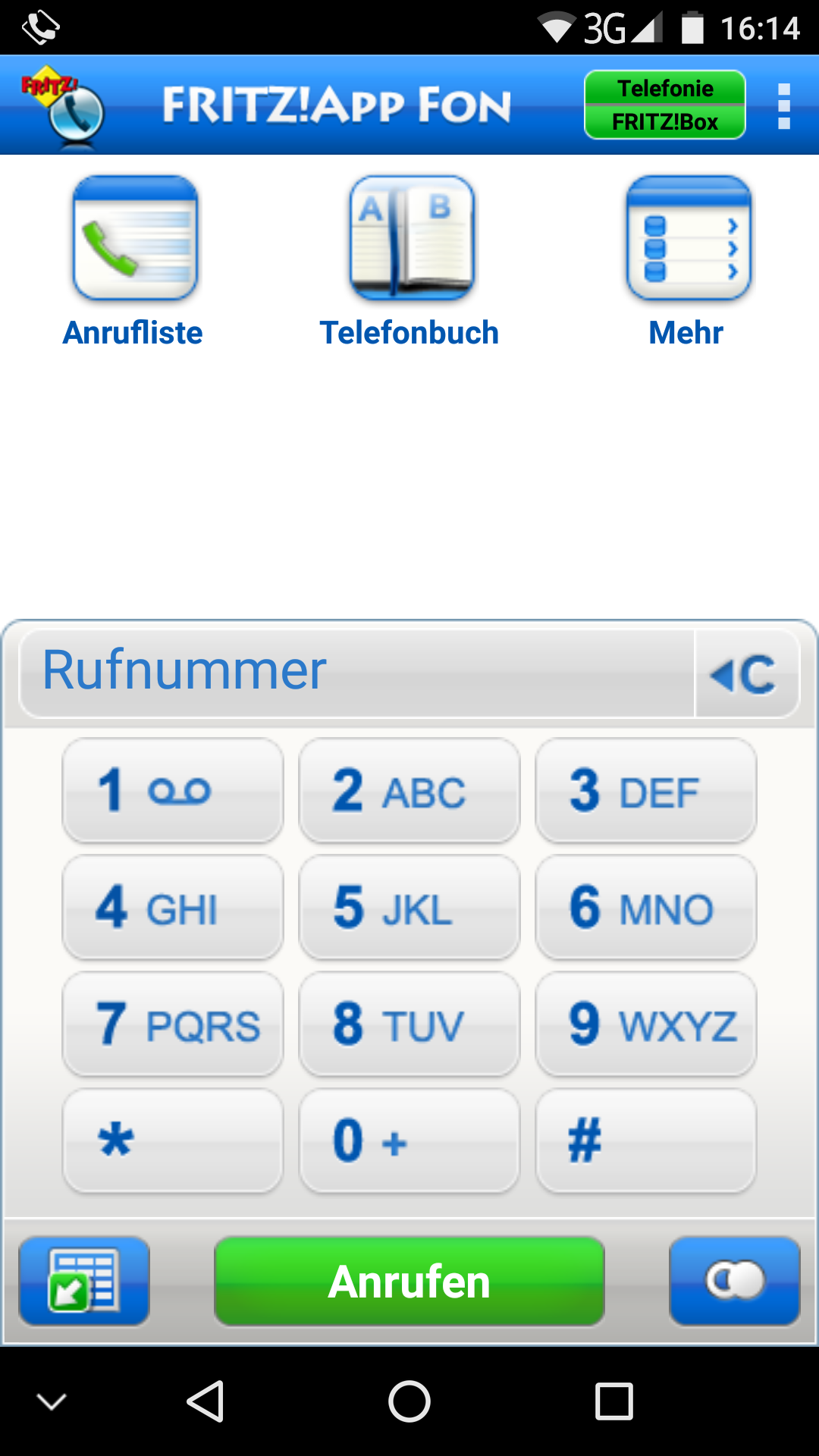

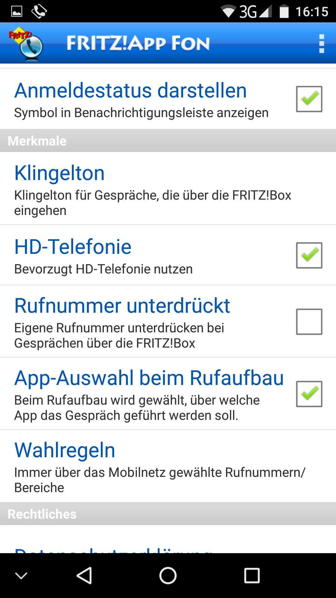

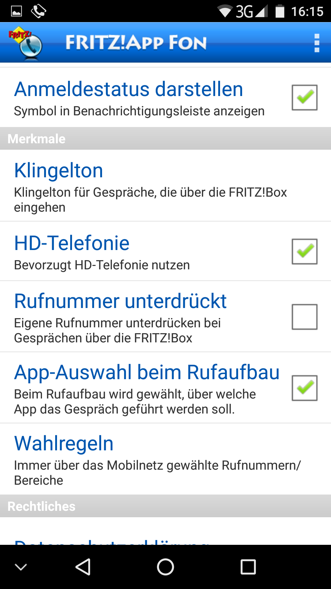

Die App muss gestartet sein und in den Einstellungen muss die Telefonie über die Fritze eingerichtet sein, oben muss Telefonie und Fritzbox aktiv sein, siehe Bilder. Klingeln muss auch aktiv sein. Das Handy muss per Wlan mit der Box verbunden sein.

genau so sieht es bei mir auch aus.
Ich kann über VOIP App raus rufen aber bei einem ankommenden Anruf passiert nichts selbst wenn ich alle Nummer zuweise.

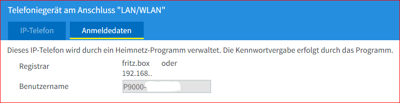

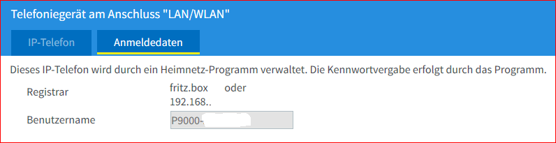

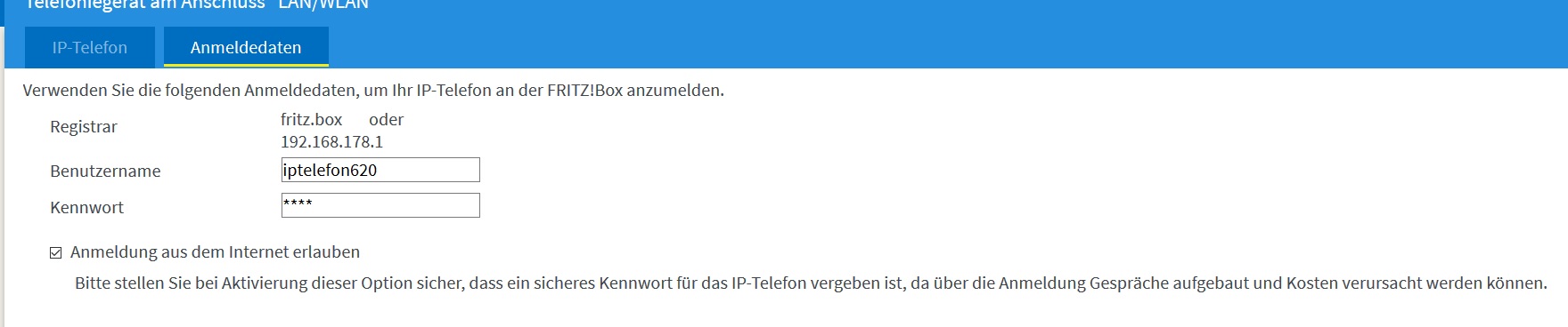

Und welche Einstellungen hast Du in der Fritzbox bei Telefonie>> Telefoniegeräte eingegeben, Stichwort "Anmeldedaten" bzw "Rufnummern"
Hier können Sie alle mit der FRITZ!Box verbundenen und integrierten Telefoniegeräte wie Telefone, Anrufbeantworter, Faxgeräte und Türsprechanlagen einrichten und bearbeiten.
Mit welcher internen Nummer ist das Gerät verknüpft
(Beispiel: FRITZ!App Fon P9000 LAN/WLAN ausgehende Nummer: 123456 ankommende Nummer: 123456 interne Nummer: **621)
Gerade noch mal bei meiner Fritze 7490 getestet, ohne Probleme geht der Ruf auch aufs Handy.
Ich habe die Verknüpfung mit mehreren Nummern probiert mal die 17 mal die 18 mal 19 oder eben bei
Ankommende Anrufe "auf alle Rufnummern reagieren " angeklickt.
Im Moment habe ich beides mal die 17 als letzte Zahl eingetragen
Die Daten müssen ja richtig sein denn in der App ist die Fritte als auch Telefonie grün die Nummer XXXX anrufen geht ja auch nur wenn angerufen wird passiert nichts
Auch das Interne Anrufen in dem Fall auf die **620 klappt nicht.

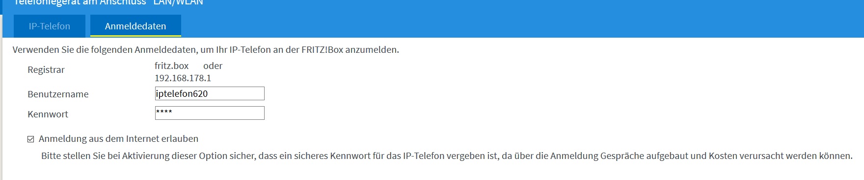

Allerdings sieht bei mir die Configseite auch etwas anders aus
