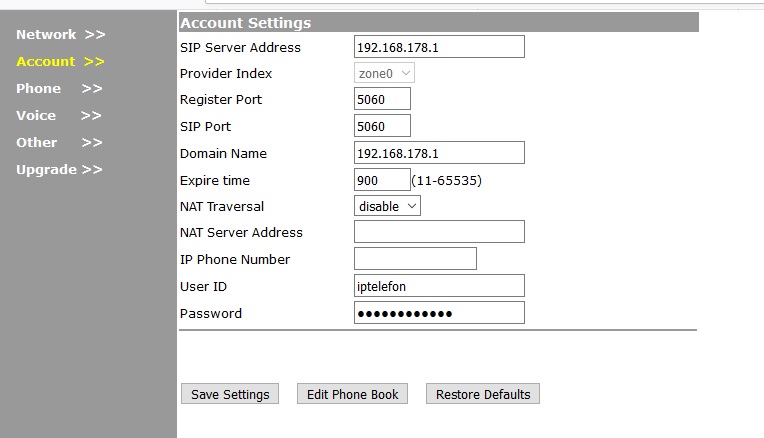

Ich habe es an den Switch hinter der Fritzbox in Lan gehängt ich kann das Webinterface des Netphones aufrufen und die Einstellungen eintragen.
Aber irgendwie scheine ich da etwas falsch zu machen denn es kommt immer die Nachricht "login failed"
Das Interface sieht so aus wenn ich noch keine Daten eingegeben habe:
Beim Reiter Network steht bei "IP Type" dhcp ausgewählt daher sind die restlichen Felder alles grau und nicht änderbar
PPP ID und PPP Passwort Felder sind leer
die Restlichen Felder zeigen die normalen IP Daten des Telefons selbst und der Fritzbox.
im Reiter Account habe ich verschiedene Daten ausprobiert die alle nicht funktioniert haben was muss ich denn bei den Feldern denn eintragen?
Hi,
probier es mal bei den Account settings mit:
Server adress: deine Fritzbox, also xxx.178.1
beide Ports auf 5060
userid: Anmeldename, den du für das Telefon gewählt hast (aus Punkt "Anmeldedaten" in der Fritzbox)
PW: s.o. (zeigt er dir nicht mehr in der Fritte nachträglich an)
Rest inkl. Phone Number erstmal freilassen.
Die anderen Reiter sind erstmal richtig auf Standard konfiguriert.
PS.: PPP ist nur bei Anmeldung von aussen relevant. Für dich daher im internen Netz ohne Belang.

tja ich habe es mal mit der Config probiert das gleiche Ergebnis "logon failed"
ich habe die ganzen Felder raus genommen und eben nur oben die IP der Fritte und eben Benutzername und Passwort das ich vorher in der Fritte angelegt habe.
Übrigens selbst wenn ich "Domain Name" lösche und speichere bleibt das ganze trtzdem drin allerdings hat das PhonerLite bei Domain eben auch die IP der Fritte benötigt.

Hi, zwei Ideen habe ich noch.
1. Leg das IP-Phone in der Box mal als Nummer anstelle als Namen an.
Also Username sowas wie 620620620 oder ähnliches.
Das gibst du dann im Netphone sowohl als UserID wie auch als Phone Number an.
2. Wenn auch das nicht hilft ändere zusätzlich den Domain Name auf Fritz.box anstelle der IP.
Viel Erfolg!
ich habe jetzt beides probiert hat leider nichts gebraucht genauwo wie eben mal kurzen und mal lange Benutzername/Passowrt
Ich glaube das Gerät hat einen Schaden, zum Beispiel werden auch die die Einstellungen nicht gelöscht obwohl ich "restore factory" ausgelöst habe
