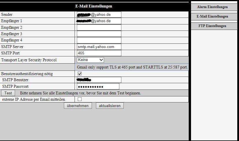

Email Settings: habe ich soweit eingegeben. Bei Test erscheint dann eine Fehlermeldung "Test fehlgeschlagen. Verbindung mit Server konnte nicht hergestellt werden.

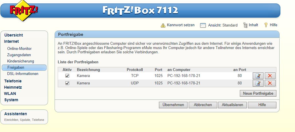

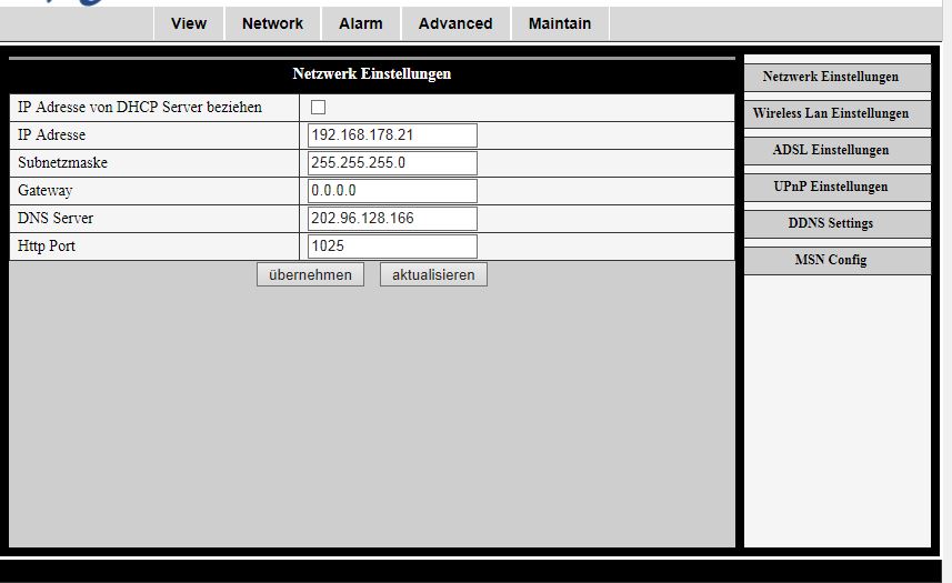

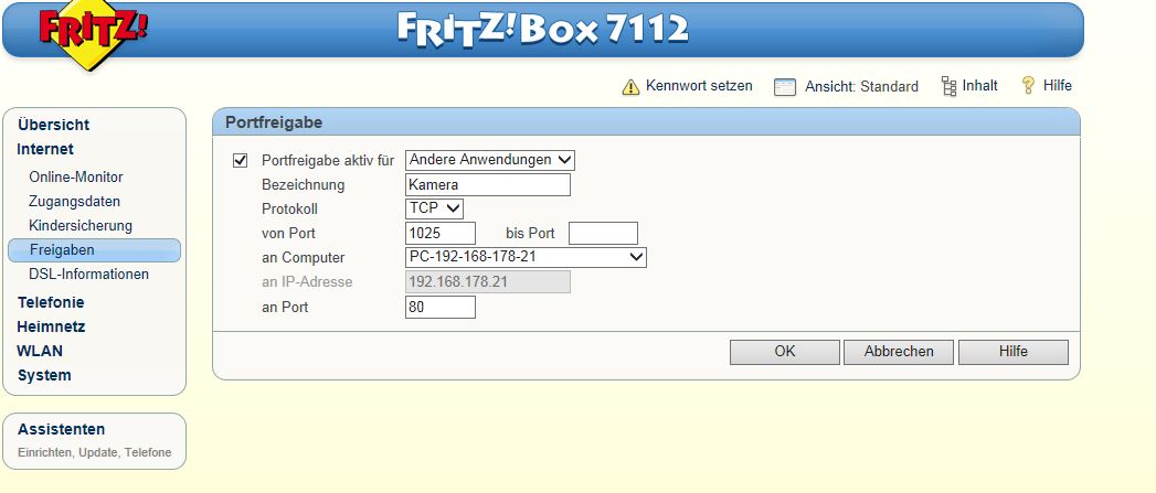

Außerdem kenne ich micht nicht mit mit den Portfreigaben aus. Habe zwar ein bisschen rumprobiert, aber irgendwas stimmt wohl nicht. Ich habe ein paar Screenshots von Fritz.Box und Co angehängt. Viell. kann mir ja hier jemand helfen?

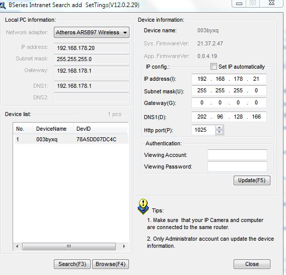

Naja erstmal fehlt bei deiner Kamera das Gateway...also kann sie ja keine E-Mails schicken.
Edit: Und meiner Meinung nach muss der DNS Server auch die IP deiner Fritzbox sein. Weil die Kamera hängt ja nicht direkt am Netz.
Gib mal in der Konfiguration der Kamera als Gateway die IP-Adresse der FritzBox ein. Es scheint so, als käme die Kamera überhaupt nichts ins Netz, weswegen auch der Versand der E-Mails fehlschlagen könnte (sofern der Rest der Zugangsdaten OK ist).

Du kannst auf die Kamera zugreifen, indem du deine öffentlich IP zusammen mit dem Port eingibst, z. B. 65.55.58.201:1025 (Dafür ist auch die Port-Freigabe gut: So kann deine FritzBox die externe Anfrage für den Port 1025 an die IP der Kamera weiterleiten).

Warum lässt du nicht die IP Adresse von DHCP-Server beziehen, dann sollte es automatisch funktionieren.
genau.. gib bei gateway die ip der fritzbox an. sonst kommst du nicht raus.

warum portforwardest du 1025 auf 80, aber lässt in der konfig der kamera den http port auf 1025? sollte das nicht andersrum sein oder von 1025 auf 1025?
