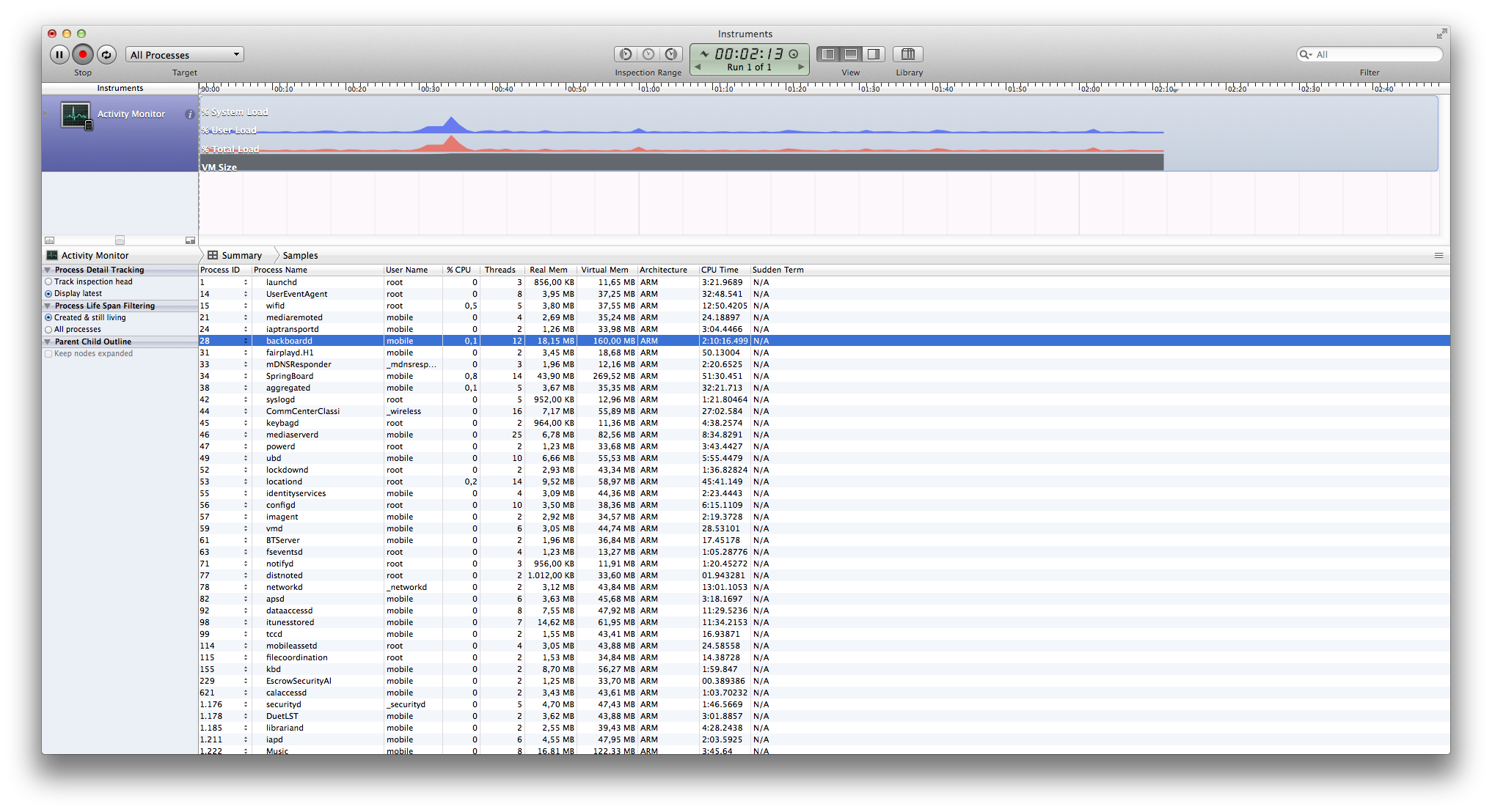

Du meinst den markierten Prozess im Hintergrund? Woher weist du denn, dass dieser Schuld ist?
Der ist unter anderem für folgende Dinge verantwortlich:
BackBoard is responsible for forwarding the following hardware events to processes:
  • Accelerometer input
  • Hardware keyboard input
  • Orientation events
  • Proximity sensor events
  • TV/Video out events
http://iphonedevwiki.net/index.php/Backboardd
Wenn ich das sehe, ist der Prozess nicht der Auslöser. Ich würde eine App vermuten, welche die ganze Zeit Anforderungen an diesen Prozess stellt. Vielleicht ist beim übertragen des BackUps nicht alles sauber bei den Apps installiert wurden. Schalte doch mal die kompletten GPS Dienste aus, ob es dann besser wird.
Alternativ dein iPhone an ein Rechner hänge und die Daten mit den Tool hier runterziehen und dann mit iTunes neu installieren und ganze normal wieder drauf packen über die Synchronisation.
http://www.macroplant.com/iexplorer/
Habe das vom Apple Support erfahren, genau das ist er. Der Bug kann nur auftreten wenn ein Backup von einem iPhone 4 auf ein 5s gespielt wird.
Der Prozess hält den RAM stetig bei 80-100%.
Ist nen bekannter Fehler der aber nicht gefixt ist oder ein fix für in Aussicht ist.
