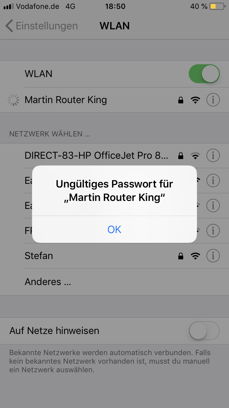

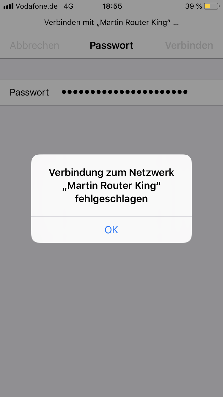

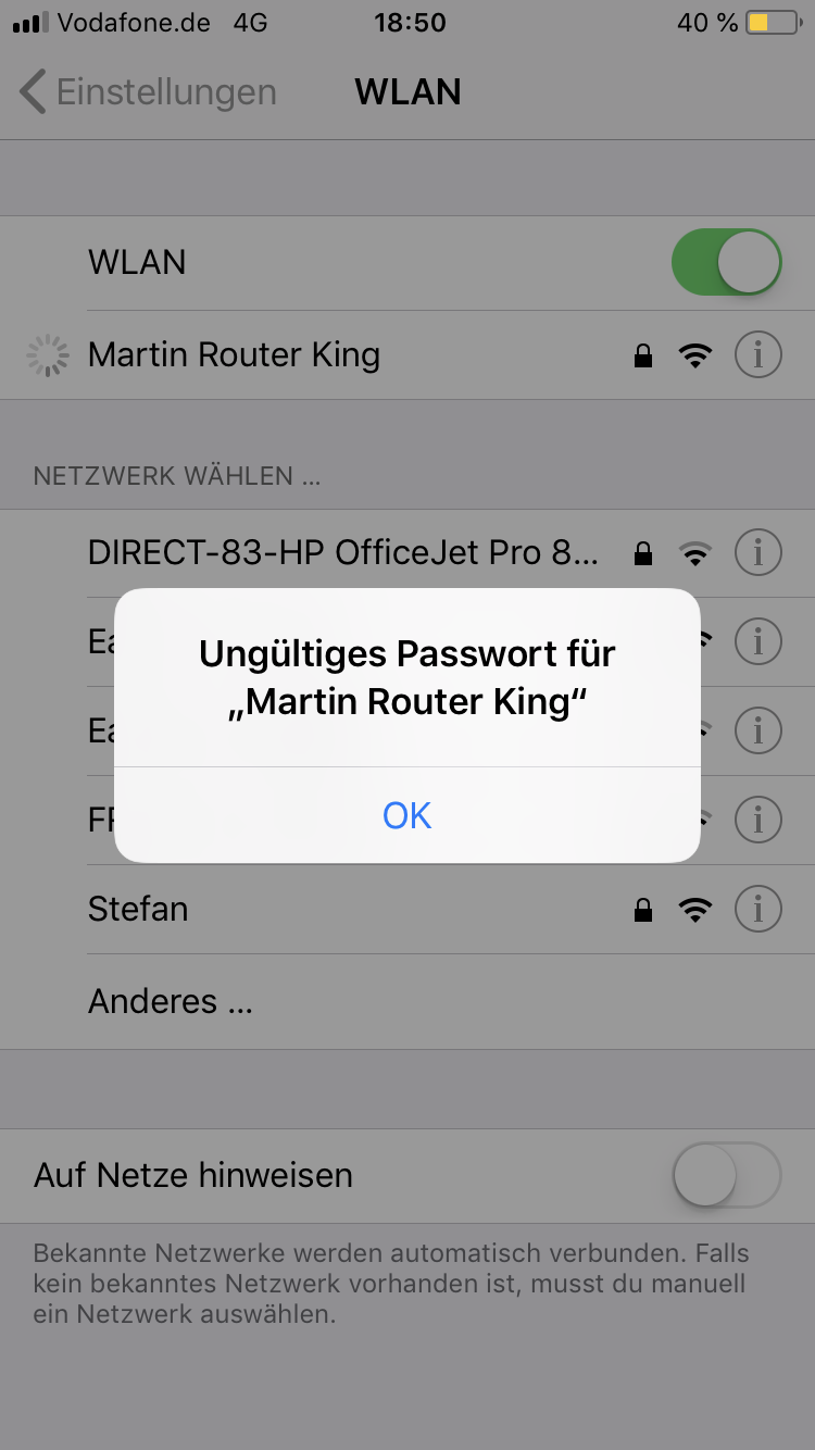

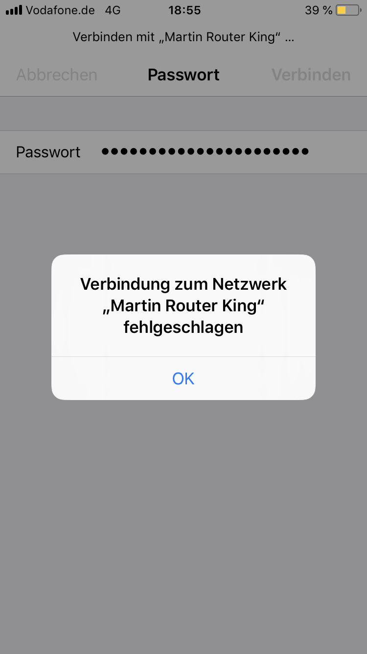

Entweder: Wähle das WLAN aus, und der Kreis dreht sich lange, bis dann letztlich kommt: Passwort nicht korrekt. Dieses gebe ich dann erneut ein, dann kommt meist 1x „Falsches Passwort“, anschließend 3-4x „Verbindung mit XY (SSID) fehlgeschlagen.

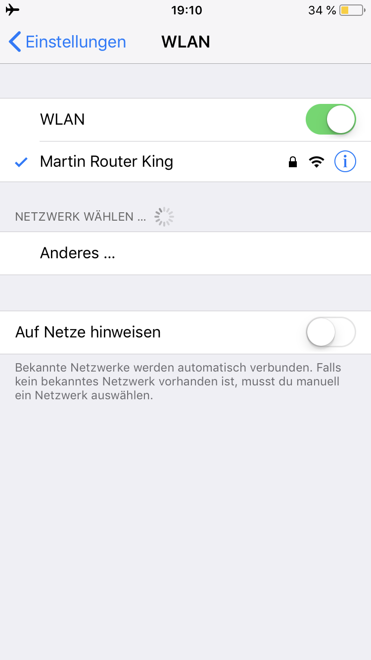

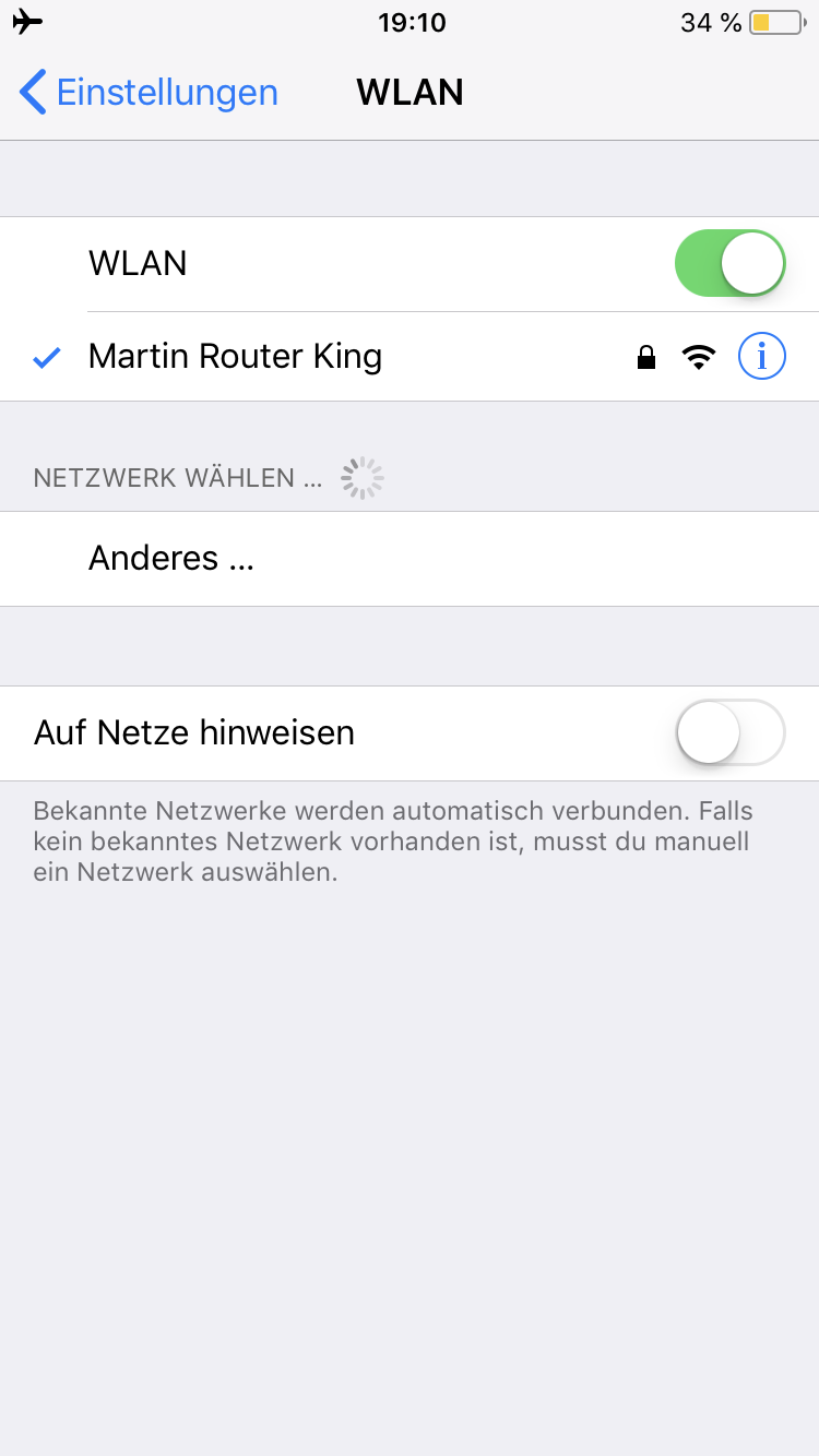

Oder: Ich komme mit aktiviertem WLAN am iPhone in den Bereich des WLANS, und das Handy zeigt mir oben in der Leiste kurz (5-8 Sekunden) das WLAN-Symbol an. Gehe ich dann auf Einstellungen & WLAN, sehe ich wieder das kreisende Symbol, dann kurz den Haken und oben in der Leiste das WLAN-Symbol, bevor es erlischt.

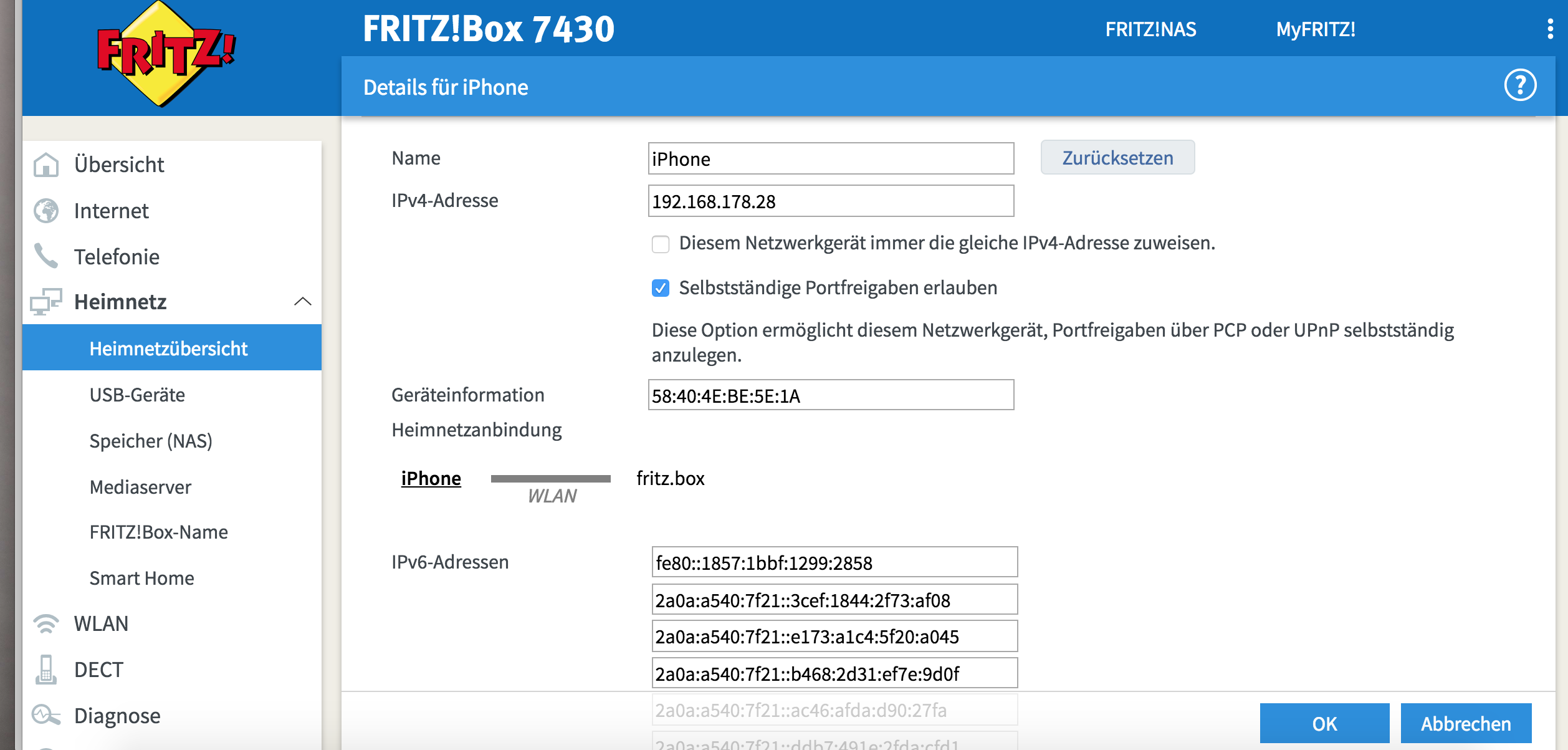

Vor allem finde ich in der FritzBox das iPhone manchmal als „aktive Verbindung“, jedoch steht dort „kein WLAN“. Es scheint also, als ob das iPhone auf den Router zugreift, aus welchen Gründen auch immer jedoch keine WLAN-Verbindung aufrecht erhält. Es macht aus logischer Sicht absolut keinen Sinn, vor allem weil FritzBox mit anderen Apple-Systemen ohne Probleme funktioniert und WLAN-Antenne des iPhones auch mit anderen Netzwerken normal funktioniert.

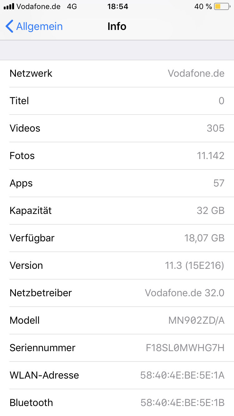

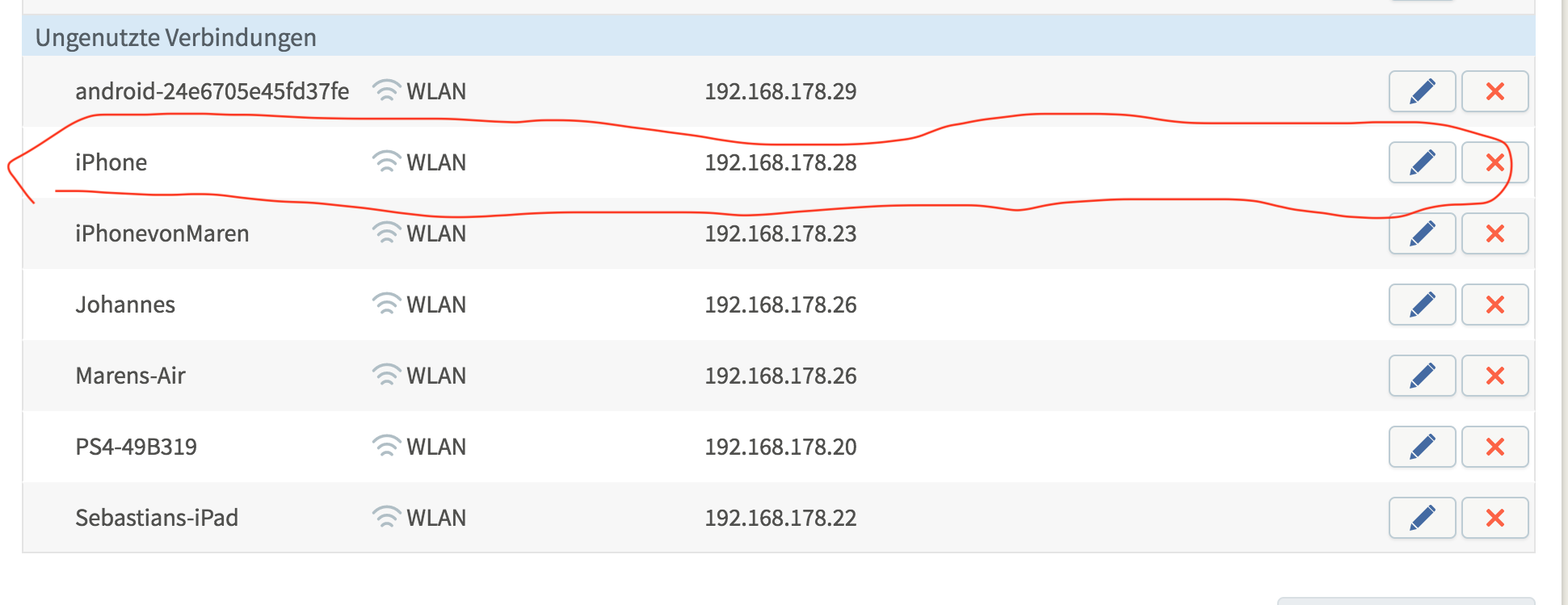

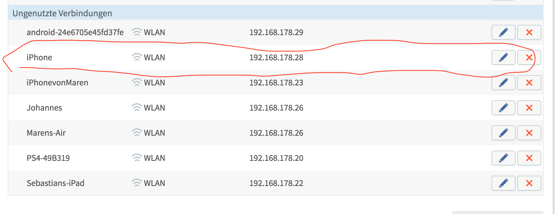

Bzw. das Gerät steht auch in der Liste der ungenutzen Verbindungen. Es ist also schon mal verbunden gewesen.
Ich denke es handelt sich hier um ein Problem der Fritzbox.

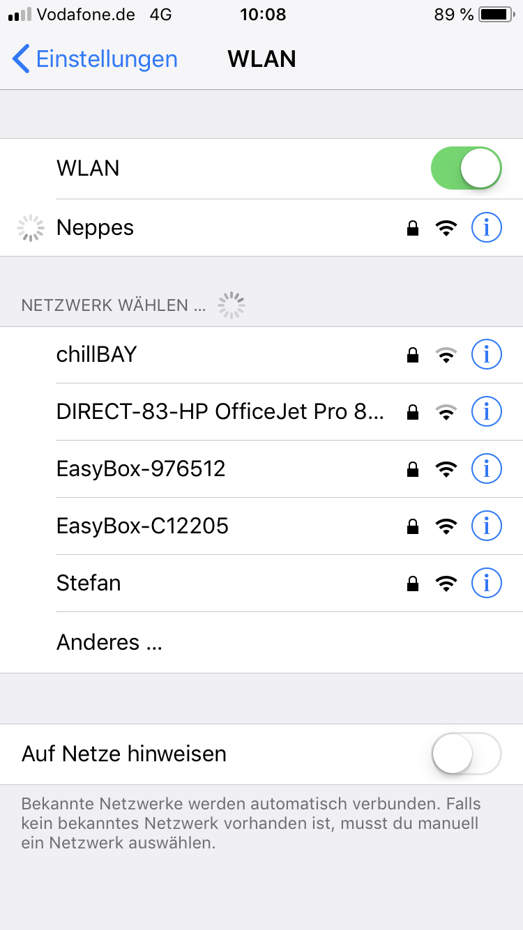

Ich habe grade die Labor-Version draufgeworfen, aber es will trotzdem nicht im Heimnetzwerk bleiben. Ich habe seit gestern Abend allerdings die Befürchtung, dass eventuell auch etwas an der WLAN-Antenne des Gerätes nicht stimmen kann. War extra gestern abend bei zwei Bekannten und habe ich dort versucht ins WLAN einzuloggen, und tada, gleiches Problem: Nach richtiger Passworteingabe dreht sich die Anzeige, und es passiert nichts.
Alles sehr sehr seltsam. Obwohl WLAN bei bereits bekannten Netzen weiterhin funktioniert. Foto 21.04.18, 10 08 12.png
Ich beobachte das über das Wochenende und probiere weitere andere SSIDs aus.
