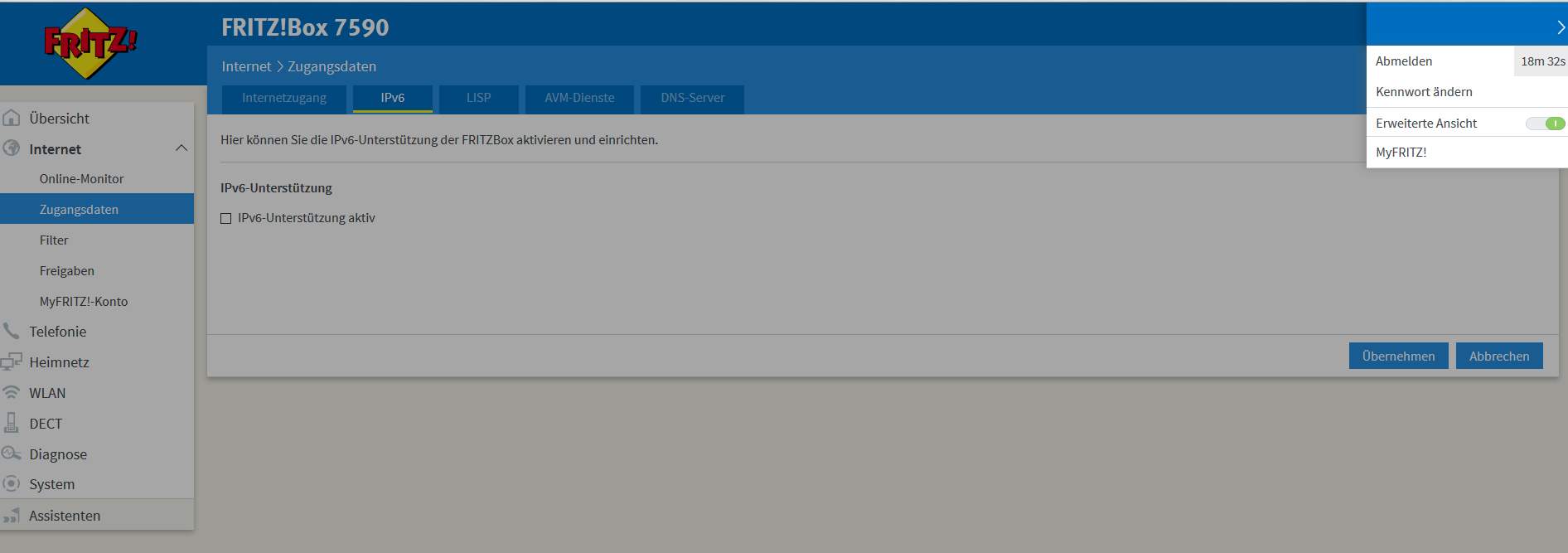

Nimm den Haken mal raus. Und IPv6 auch deaktivieren:
