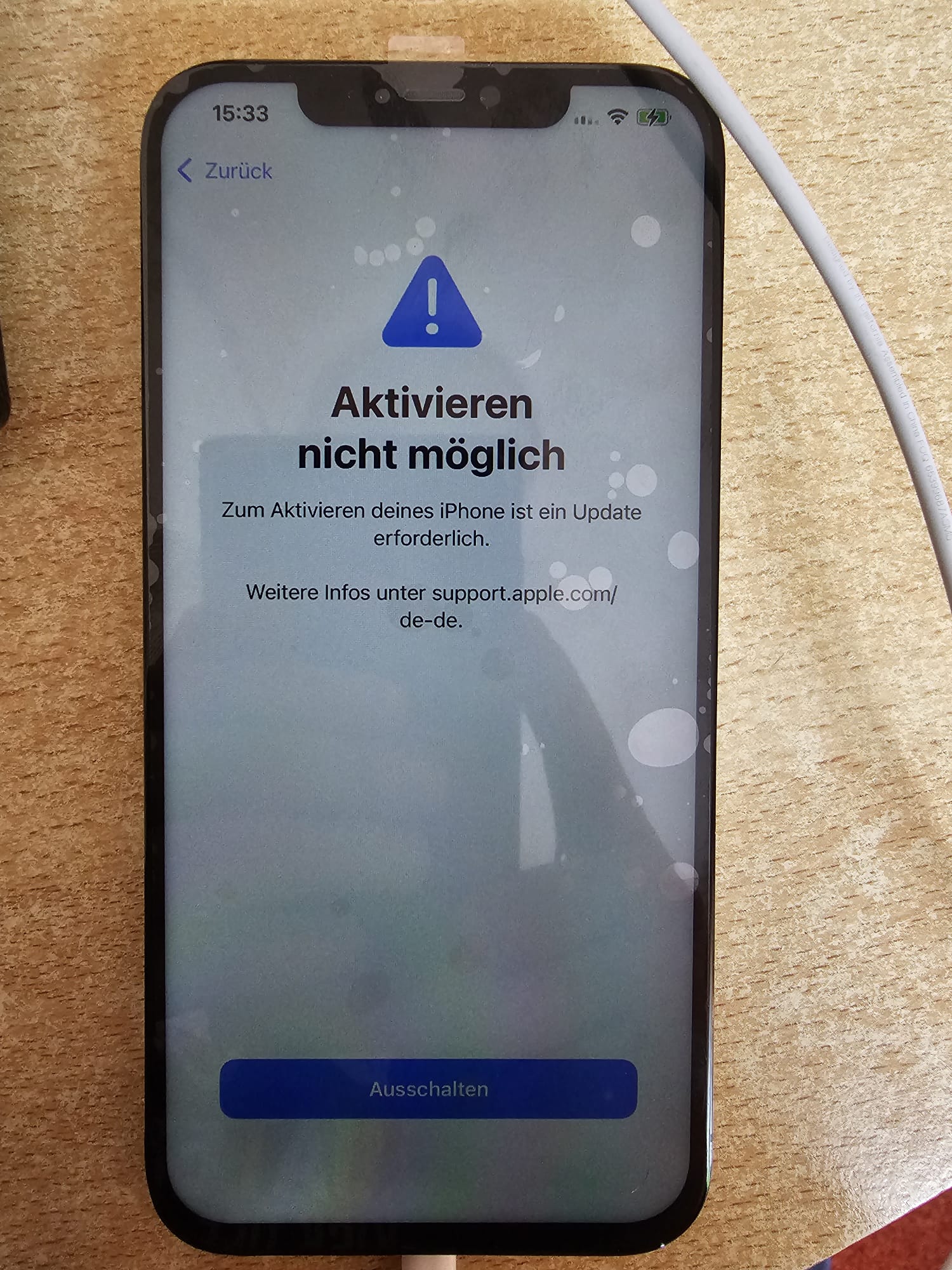

Dann kam der Schock "Aktivierung nicht möglich" weil ein Update nötig ist.

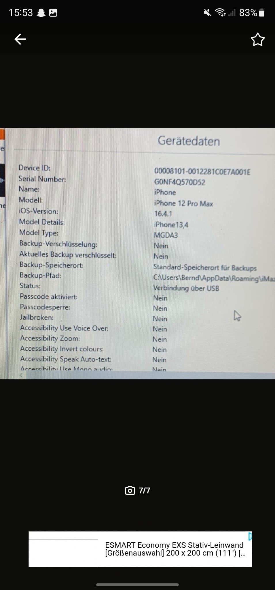

Anbei noch mal ein Foto vom Fehler Bild und vom Verkäufer, wo er es noch hatte und angeschlossen hatte an iTunes.

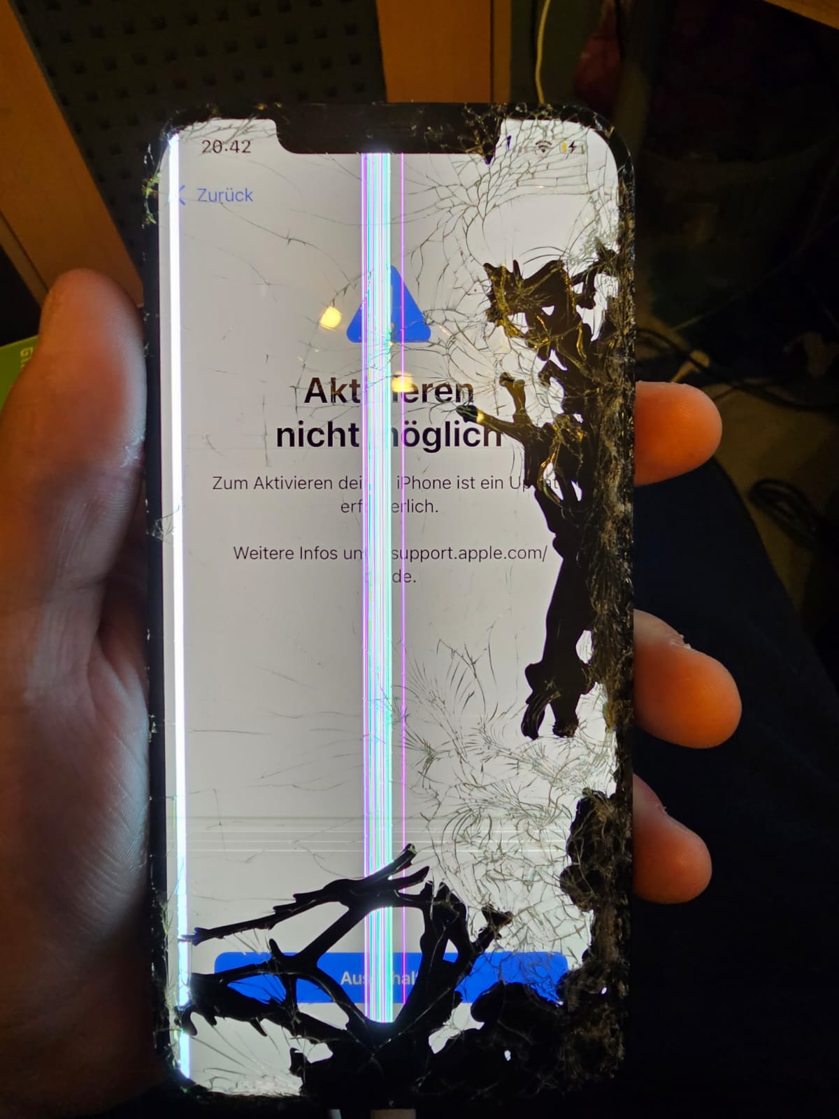

Ist das Originaldisplay komplett defekt? Wenn nicht, kannst du das nochmal zurückbauen um eine HW Sperre auszuschließen?
Reaktionen: Incanus
Das habe ich bereits getan, daran kann ich es auch ausschließen

Ja aber nicht für deine iOS Version, Downgrade geht nicht. Laut deinem Screenshot ist dort schon die 16.4.1 drauf. Laut Online Checkern ist für die Seriennummer auch keine iCloud Sperre aktiv, wenn sich also iOS nicht aufspielen lässt dann versuche einen anderen PC oder Mac ansonsten scheint es wohl wie schon oben geschrieben ein Defekt zu sein.

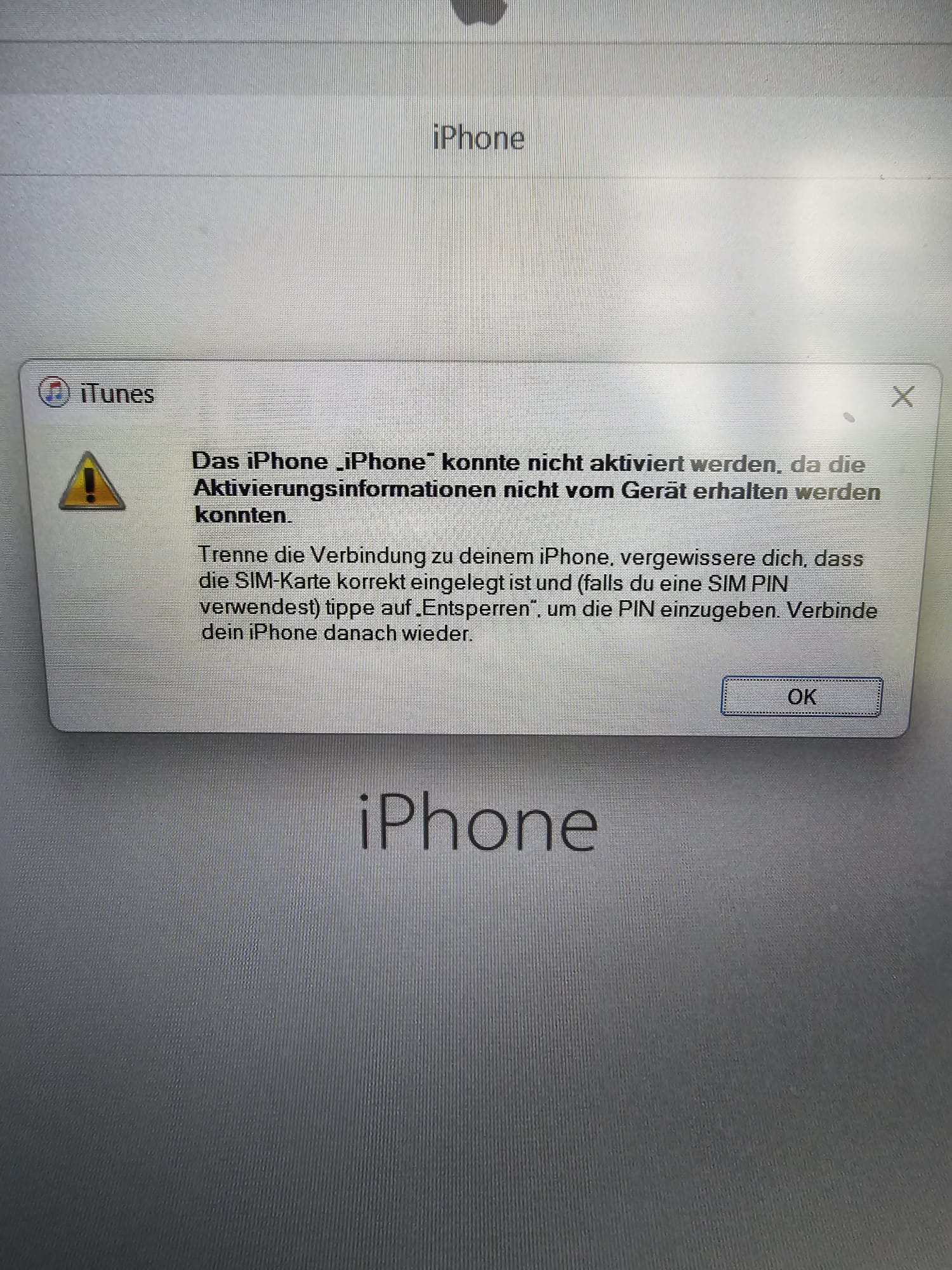

Aber mir ist aufgefallen, dass wenn ich das mit dem PC Aktivieren möchte, dass er mir bei iTunes eine Meldung gibt (Siehe Foto).
Jedoch kommt dieser Fehler sehr selten
