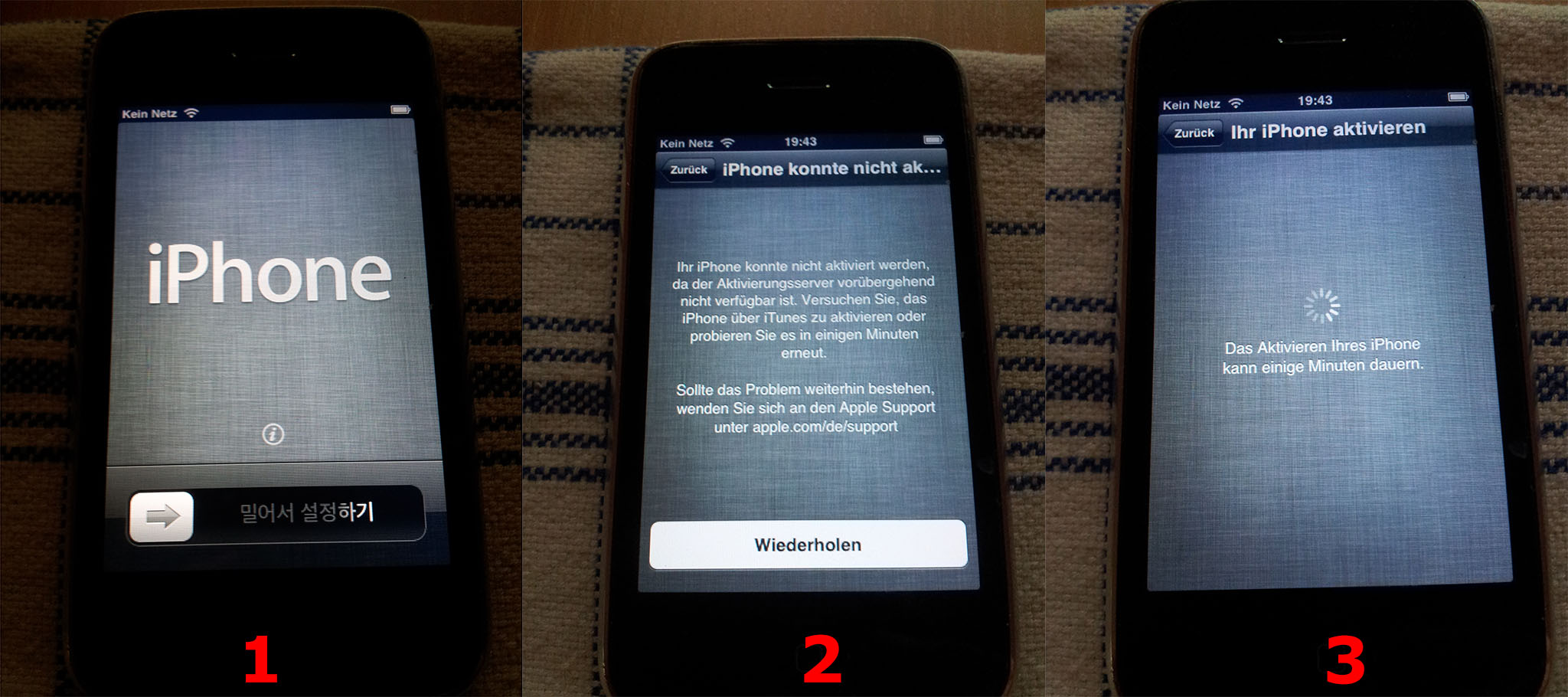

Hallo Leute, vor ein paar Tagen ist ein Bekannter von Chef ins Büro gekommen und hatte mich gefragt ob ich sein iPhone wieder auf Werkseinstellung zurück setzen könnte. Ich meinte "klar, kein Problem" und führte dieses aus.
Gesagt getan, iTunes installiert, das iPhone angeschlossen und "Wiederherstellen" ausgewählt. Ich wurde darüber informiert das es auch ein Update gibt, ob ich dieses ausführen möchte und tat dies auch. Nun wollte ich das iPhone wieder aktivieren (über WLAN oder iTunes) doch es funktioniert nicht.
Durch eine Suche habe ich heraus gefunden das ich es noch einmal wiederherstellen sollte, dann funktioniert es. Aber auch das brachte keinen Erfolg. Kennt jemand von Euch dieses Phänomen und kann mir sagen, wie ich das Gerät nun aktiviert bekommen?
Gruß, Domi

@tropenshorty, ein Kumpel meinte auch bei welchem Schritt es harkt... ich würde mal spontan beim ersten Schritt sagen, denn wenn ich das Display anmache, sind diese drei Schritte das einzige was ich ausführen kann und dann komme ich zu kein Ergebnis. Er hört irgendwann mal auf :rolleyes:
Nachtrag: Ach ja, ich glaube diesen DevMode hatte ich auch schon drin, dann kommt so ein Symbol und ein USB Kabel mit der Information das ich iTunes verbinden soll. Aber auch das hat keinen Erfolg gebracht... da gab es auch den Fehler das die Server nicht erreicht werden können für die Aktivierung.

Uff.. jetzt fragst Du mich aber was.. Das bekomme ich bestimmt erst mit dem RedSnow Zeug heraus, oder?
Nachtrag: So, ich habe jetzt noch einmal eine Wiederherstellung gemacht und meine T-Mobile Karte in das Gerät eingelegt. Während der ganzen Zeit habe ich meine T-Mobile Karte drin gelassen und das iPhone mit iTunes verbunden gelassen. Das Ergebnis ist die Meldung "In dem iPhone, das Sie zu aktivieren versuchen, ist keine SIM Karte installiert", wie kann das denn sein??
