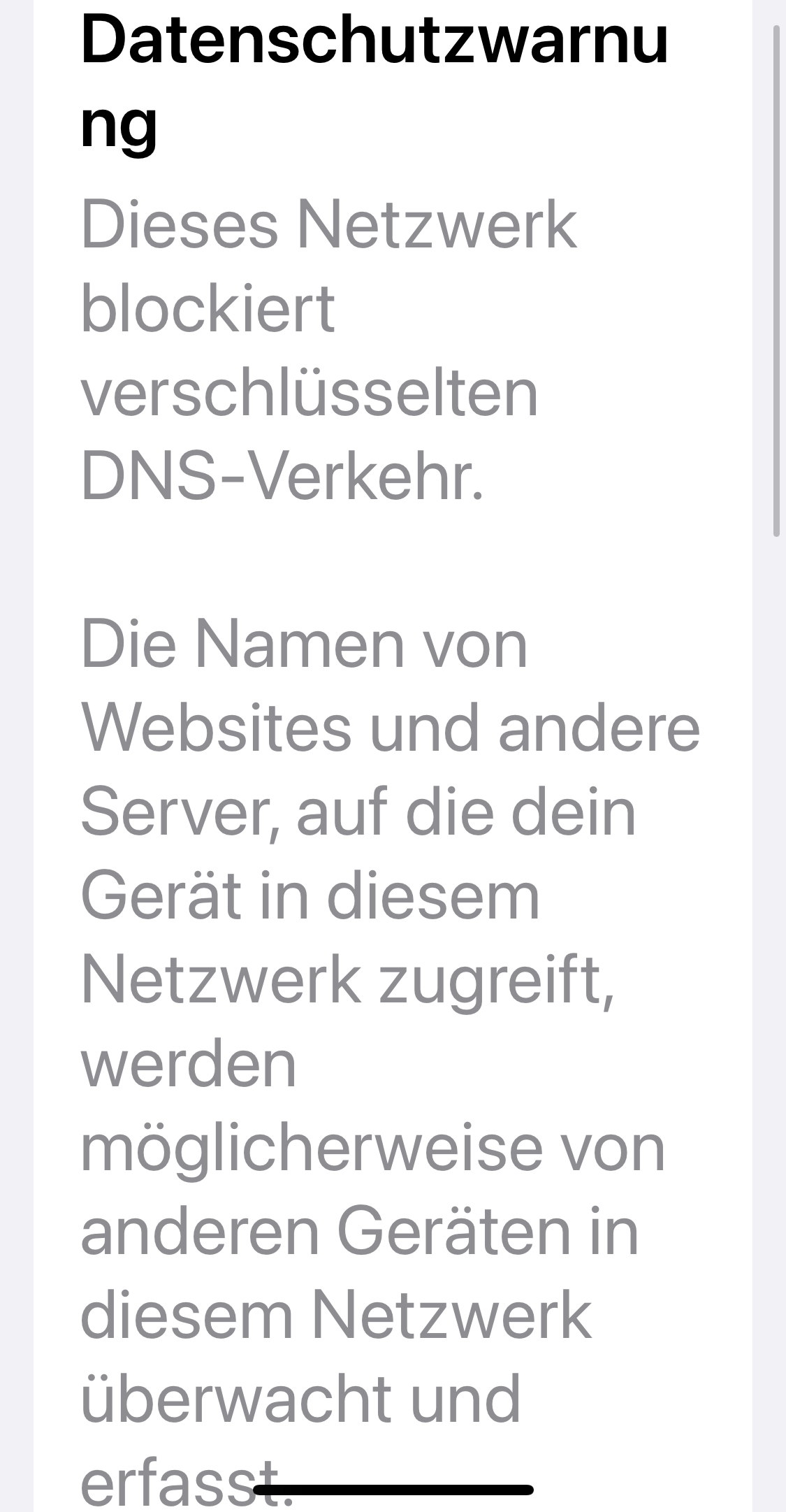

Hallo noch mal, jetzt weiß ich auch weshalb ich das selbst abgestellt hatte, denn immer wenn das an ist erscheint diese Meldung auf dem iPhone, iPad und so weiter. Foto dabei. Leider weiß ich noch immer nicht wie ich das wegbekomme bzw. einschätzen soll.

Steht in den iPhone Einstellungen unter WLAN als Datenschutzwarnung
komisch. Wie ist dein Netzwerk denn genau aufgebaut?
Bei mir kommt die Meldung nicht. Was für deinen Verschlüsselungsstandard nutzt Du denn?
Oh, jetzt wird’s kompliziert, da kenne ich mich nicht so aus, was den Aufbau betrifft. Wenn das die Verschlüsselung ist, nutze ich WPA2/WPA3
Ich sehe gerade das ich diese Meldung nur beim iPhone habe aber nicht mehr beim iPad
Wir hatten totale Probleme im WPA2/3 Mischbetrieb, das Betraf allerdings auch unsere TVs, Android Geräte und alle Apple Geräte. Nach Umstellen auf reines WPA2 lief alles wieder Reibungslos.
WPA 2+3 funktioniert bei mir problemlos. Die "Geräte dürfen untereinander kommunizieren" Option muss auch bei mir aktiviert sein, sonst funktioniert das Drucken nicht. Und ich kriege auch diese Warnung auf dem iPhone und nur da. Auch, wenn ich DLS over TLS aktiviere. Habe das aber wieder deaktiviert, da ich eh Private Relay nutze. Deswegen beachte ich Meldung auch nicht.
