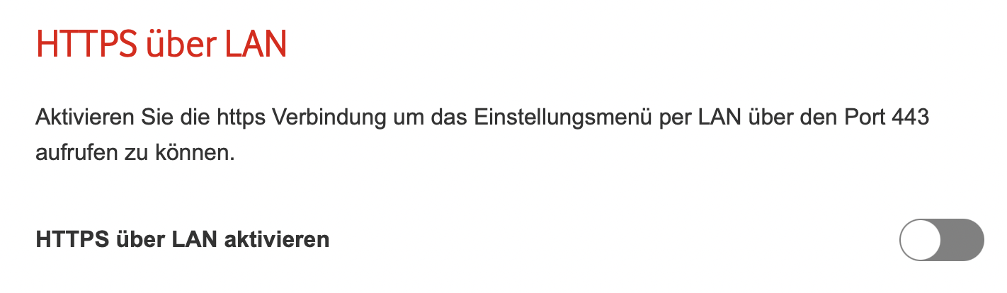

[IMG]https://www.computerbase.de/forum/attachments/bildschirmfoto-2022-02-06-um-12-53-35-png.1182325/?hash=7af58958d42cfba5036867ace6c30d53[/IMG]
Könnte es sein, dass es diese Funktion ist, die eingeschaltet sein muss? Oder ist das etwas anderes?
