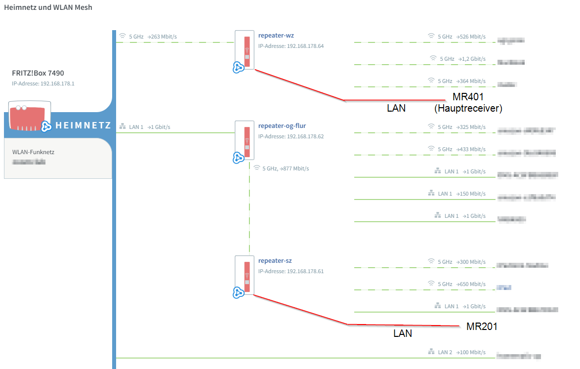

folgende Situation:
Die Fritzbox steht im Hauswirtschaftsraum.
Der "repeater-wz" ist im selben Stockwerk. Dabei handelt es sich um ein FRITZ!Repeater 1750E.
Der "repeater-og-flur" befindet sich im 1. Stock. Dabei handelt es sich um ein FRITZ!Repeater 1750E.
Geplant ist (rote Linie + Kreis) einen weiteren FRITZ!Repeater 1750E ins Schlafzimmer zu hängen (1. Stock). Dieser wird ins Mesh eingebunden, allerdings soll sich dieser an den "repeater-og-flur" verbinden.
Wozu:
Generell bessere WLAN Ausleuchtung, insbesondere in den 1. Stock. Das funktioniert bereits.
In Zukunft soll Telekom Entertain (IPTV) eingesetzt werden. Dazu müssen die entsprechenden Media Receiver per LAN in das Heimnetz angebunden sein. Deshalb die 1750E. Angeschlossen werden soll ein Media Receiver mit HDD im Wohnzimmer (WZ) und einer ohne HDD im Schlafzimmer (SZ).
Fragen/Gedanken:
Hat jemand so ein Konstrukt, also IPTV Traffic über mind. 2 WLAN Repeater hinweg, im Einsatz und kann sagen, ob das bei ihm funktioniert?
Die Datenraten bei mir aktuell (min. 100 MBit/s) sollten dazu eigentlich ausreichen. Oder doch nicht?
Die 1750E sind anscheinend für IPTV Traffic "zugelassen", entsprechende Option kann man im Webinterface dazuschalten.
Probleme:
Es gibt kein Leerrohr o.ä. in den 1. Stock. Bohren/Durschlag kommt nicht in Frage.
DLAN habe ich getestet, ist schlechter (Ping Aussetzer, Packet loss, sehr schwankende Datenrate) als WLAN Repeater.
Den "repeater-og-flur" einfach ins Schlafzimmer hängen bringt unterirdische Datenraten. Deshalb plane ich quasi zwei WLAN Repeater im 1. Stock einzusetzen.
Danke für eure Gedanken/Feedback.

Ich möchte, nachdem ich heute morgen VDSL50 + Entertain bekommen habe, ein erstes Feedback zu dem Thema geben. Seit heut früh auf VDSL umgeschaltet wurde laufen beide Media Receiver ununterbrochen ohne Ruckler oder Abbrüche. Dabei nutze ich das Maximum was an gleichzeitigen Aufnahmen + LiveTV geht.
Im Vorfeld habe ich mein Setup aber leicht verändert. Nachdem der Repeater oben im Flur des Öfteren die Verbindung zur Fritzbox verlor, habe ich mich entschlossen ein Flaches CAT 7 Kabel, zunächst provisorisch mit Malerkrepp, weil ich nicht wusste ob es was bringen würde :), von der Fritzbox hoch zum Repeater zu legen. Damit waren diese Verbindungsabbrüche behoben.
Ich beobachte das mal eine Zeit, ob es weiterhin so stabil läuft, der erste Eindruck ist aber sehr gut.
edit
Abschließendes Fazit: Ich habe zu beiden Media Receivern letztendlich doch ein Netzwerkkabel verlegt. :D
Ist zwar relativ "unschön" an der Wand entlang in einem flachen Kabelkanal, dafür funktioniert Entertain ohne Ruckler, Aussetzer usw.
