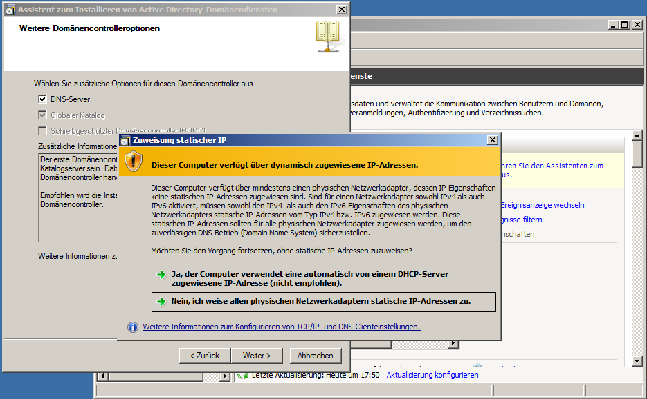

Jetzt kommt beim Einrichten des Domänencontroller's folgeder Feher:

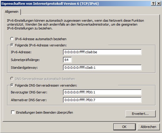

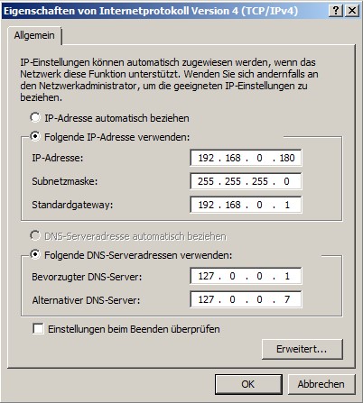

Dann dachte ich mir OK. Dann richte ich eben eine IPv4 UND eine IPv6 IP Adresse statisch ein. Sieht dann folgendermaßen aus:
Wenn ich das allerdings mache, habe ich keine Internetverbindung mehr + Die Fehlermeldung kommt dann immernoch

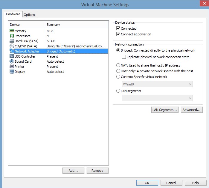

Du musst zuerst schauen, wie die Netzwerkkarte in deiner VM-Software konfiguriert ist. Ist da z.B. NAT aktiviert, dann werden diese Adressen nicht funktionieren. Bei Bridge oder Nativ musst du natürlich schauen, ob diese Adressen auch von deinem Router bedient werden.
bridge ist dann in deinem IP Bereich
dazu musst du bei TCPIP deines lokalen Lan adapters Brifge protocol aktivieren
die NIC im VM holt sich dann per DHCP die IP vom Router, nicht von vmware wie zb bei NAT (adapter8)

Hier sind meine VM Einstellungen:

Und vielleicht mal den DNS in der Internetverbindung auf die Routeradresse stellen anstatt auf 127.0.0.1 loopback.
