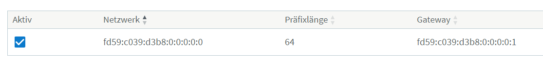

Wenn ich nun nach der Einrichtung auf Port 3000, wo alle IP Adressen angezeigt werden, die normale Oberfläche aufrufen möchte, so ist sie nur über IPv4 vom meinem Rechner erreichbar.
Das Netz fd59:c039:d3b8::/64 wird ja vermutlich nicht ohne weiteres von jedem Rechner im LAN erkannt werden. Wo muss ich dann ggf. noch ein Routing hinzufügen, damit das Netz zumindest einmal bekannt ist?
Auch eine statische Route in der FritzBox ändert nichts daran:
Und wie hast du das für IPv4 gemacht? Gibt es da auch eine statische Route?

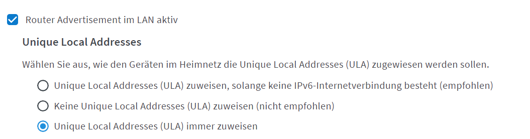

Der ULA wird bereits jetzt immer vergeben in der FritzBox:
Eine feste IPv6 Adresse direkt am Container definiert hätte natürlich den Charme, dass ich nicht von eventuellen Änderungen der IP seitens Router abhängig wäre.

Ich habe nun folgendes gemacht, um die IPv6 Adresse innerhalb der FritzBox gleich zu halten und dem Container immer die gleiche IPv6 Adresse zuzuweisen.
Zunächst habe ich auf dem Host System (Raspi Bookworm) die Privacy Extension deaktiviert und die dann entstehende Interface ID auch in der FritzBox hinterlegt.

Hier habe ich also nun im MACVLAN das fd00::/64 Netz angegeben, wie in der FritzBox, und als Adresse fd00:: + die Interface ID des Containers.
Ich glaube das ist nicht die sauberste Lösung, aber sie funktioniert aktuell.
Wie kann ich denn den Container die IPv6 Adresse von der FritzBox direkt beziehen lassen, ohne ein MACVLAN dafür zu nutzen bzw. das gleiche Netz dort nutzen zu müssen.
Sobald ich alle IPv6 Parameter aus dem MACVLAN Teil entferne und auch den Parameter "enable_ipv6: true", dann bezieht der Container auch keine IPv6 mehr.
Und das fd00:1::/80 Netz kann ich im MACVLAN auch nicht nutzen, da es bereits von der Docker Bridge selbst genutzt wird.
Ich hoffe auch konstruktive Vorschläge.
Vielen Dank

Dann bekommt er gar keine IPv6 Adresse.
Ich habe oben das Subnet, Gateway, IPv6 true und die feste IPv6 weg gelassen.
Also der Docker Host bekommt eine IPv6 Adresse von Router.
Ich habe nun die explizite Vergabe der IPv6 im Compose File weg gelassen, aber das Subnet und Gateway musste definiert bleiben.
Jetzt zieht sich der Container 2 ULA Adressen
Code:
eth0@if2: <BROADCAST,MULTICAST,UP,LOWER_UP,M-DOWN> mtu 1500 qdisc noqueue state UP
    link/ether 02:42:c0:a8:01:fa brd ff:ff:ff:ff:ff:ff
    inet 192.168.1.250/24 brd 192.168.1.255 scope global eth0
       valid_lft forever preferred_lft forever
    inet6 fd00::42:c0ff:fea8:1fa/64 scope global dynamic flags 100
       valid_lft 7140sec preferred_lft 3540sec
    inet6 fd00::2/64 scope global flags 02
Die erste fd00::42... ist direkt vom Router und bei der zweiten fd00::2 bin ich mir nicht sicher, woher er sich diese zieht. Eventuell durch die Angabe des Subnetzes und des Gateway mit fd00::/64 bzw. fd00::1
