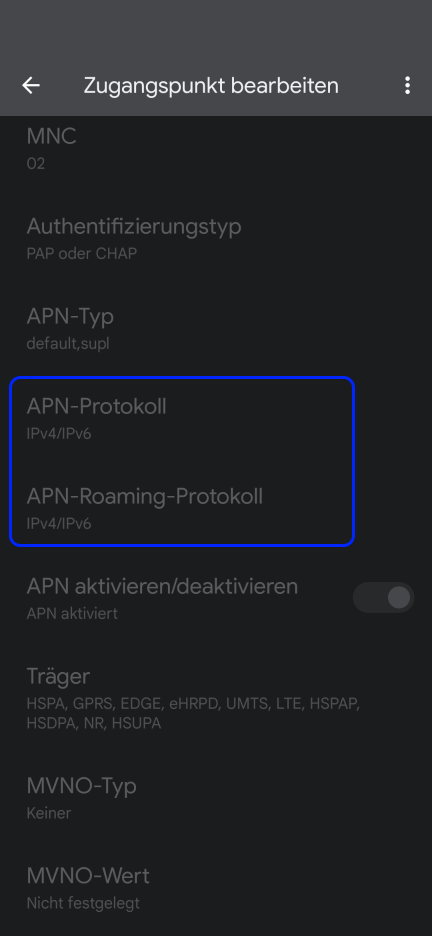

Wie gesagt: kann hier nicht am Wifi/router liegen, da es auch im Mobilfunk das Problem gibt.
Wie sehen denn bei Mobilfunkverbindung die Eigenschaften deines APNs aus (ich kann hier nichts ändern)?
Außerdem mal Bevorzugter Netztyp variieren, und 2G-3G-4G(-5G?) durchtesten.
Den Test mit dem Wechsel des WLANs würde ich trotzdem mal probieren, vielleicht klappt's ja dann auch bei dir (wie bei mir nachdem ich mal kurz im 2,4 GHz-Netz war). Mit WLAN, oder sogar auch über die mobilen Daten - warum auch immer.
Was das Problem im IPv6-Mobilfunknetz angeht schau auch mal hier:
https://forum.vodafone.de/t5/Archiv-Mobilfunk/Keine-IPv6-Adresse-im-Mobilnetz/td-p/2214476
https://forum.vodafone.de/t5/Mit-Ve...m-Vodafone-Mobilfunknetz/td-p/1743849/page/23
-> APN-Einstellungen für IPv6 (dualstack und "IPv6-only") auf dem Smartphone
