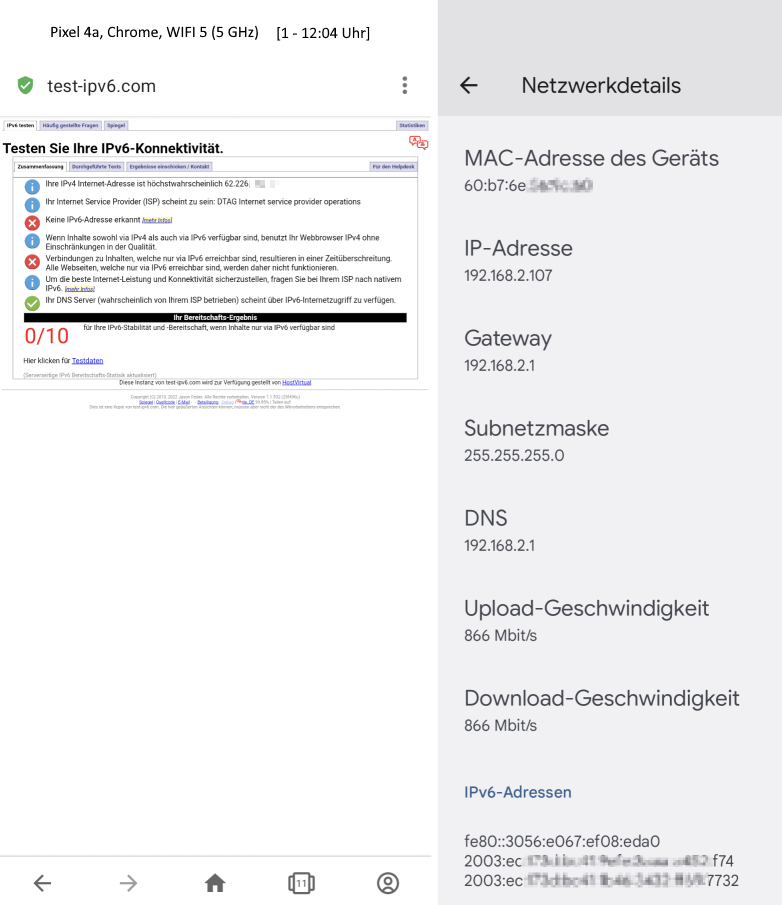

Bei mir geht's mit dem Pixel 4a, trotz IPv6-Adressen wie bei dir, im WLAN auch nicht, über die mobile Datenverbindung (Vodafone) dagegen schon.
Mit dem iPhone 8 dagegen funktioniert die IPv6-Verbindung auch im WLAN. Auf dem PC auch.
Ich habe den Speedport Smart, mit Telekom 16 Mbit DSL. Verbunden sind die beiden Phones mit dem AP eines Devolo Powerline-Adapters. Das Pixel war mit WIFI 5 im 5 GHz-Netz, das iPhone mit WIFI 4 im 2,4 GHz.
Das Pixel habe ich jetzt kurz ebenfalls mit dem 2,4 GHz-Netz verbunden, seitdem funktioniert hier auch IPv6 (in beiden Netzen!). Braucht das einen Kick?
iPhone geht auch in beiden Netzen mit IPv6.
Das hat garantiert nichts mit 2.4 oder 5 GHz zu tun. Ich vermute eher den Powerline Adapter als Problem. IPv6 arbeitet unterm Blech sehr viel mehr mit ICMP und Multicast, das ist für Powerline keine Paradedisziplin. Ich vermute, die Handys haben wichtige Pakete nicht empfangen und daraufhin entschieden, IPv6 nicht mehr zu nutzen. Das kann jederzeit wieder passieren.

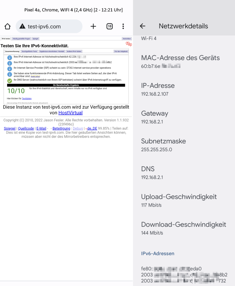

Das sah mir aber nicht so aus, beim Pixel 4a, das hatte auch vorher schon IPv6-Adressen. Screenshots dazu:
Dann, nach Umstellung auf WIFI 4 (2,4 GHz):

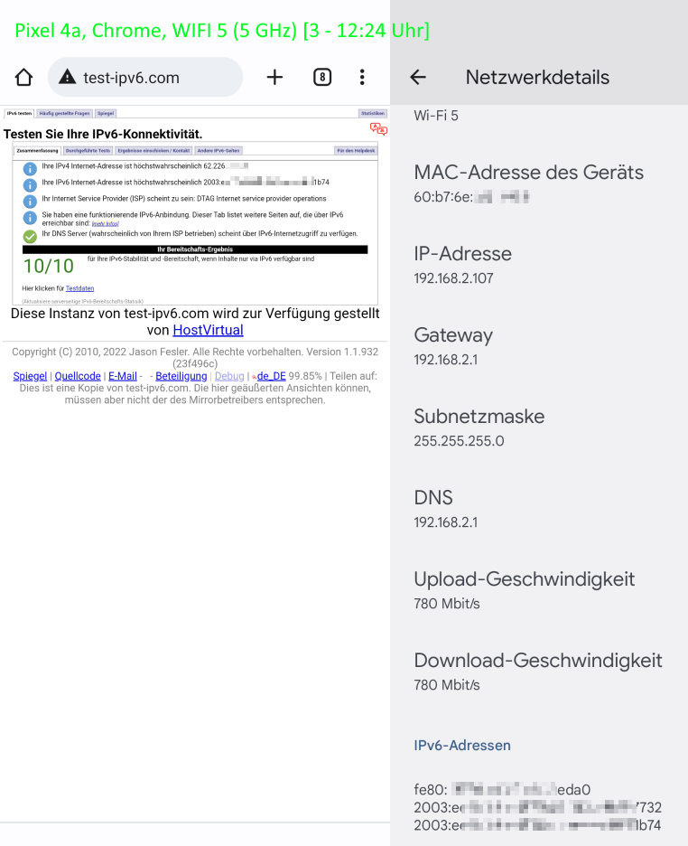

Und zurück in's 5 GHz-Netz:

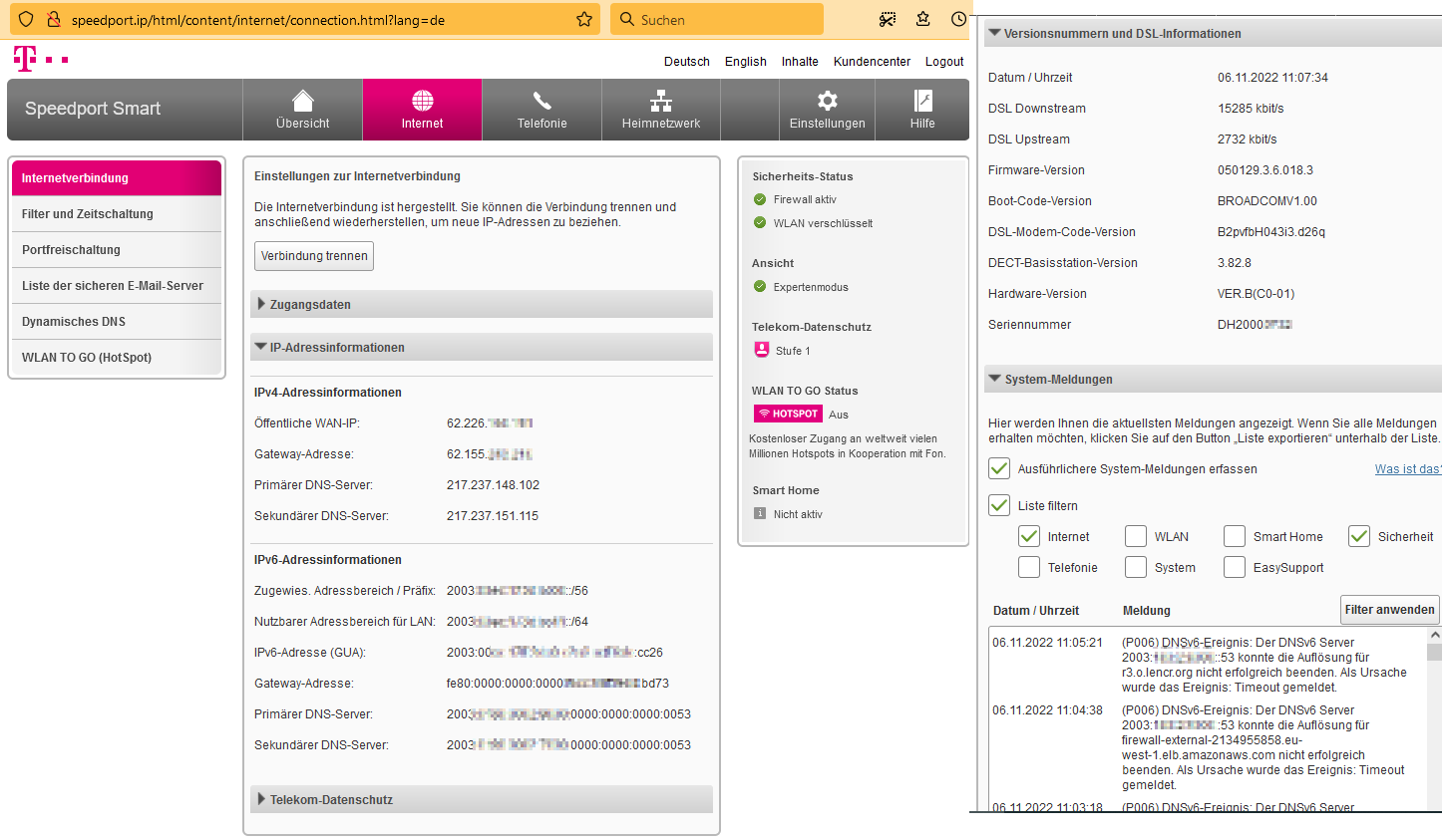

Der Router sagt das zur DSL-Verbindung, und den IP-Adressen:
