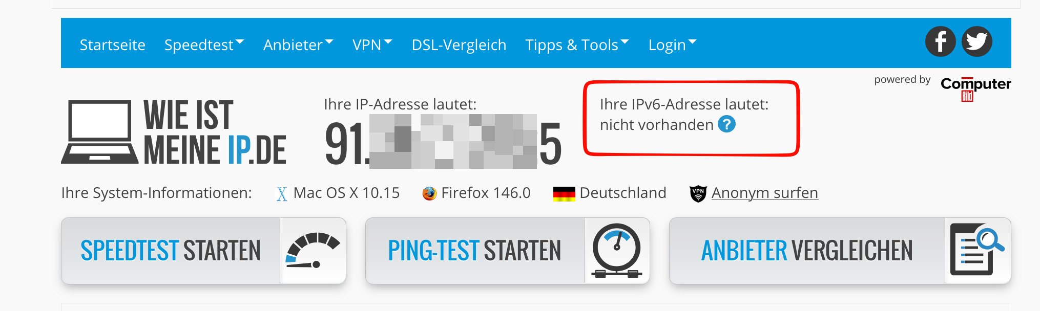

Nachtrag: Habe noch mal eine noob-Nachfrage: ich habe die Fritze jetzt so wie im ersten Screenshot von @conf_t konfiguriert: also IPv6 aktiv und native IPv4 Verbindung verwenden.
Blöde Frage: heisst IPv6 "aktiv", dass es zwar enabled ist, ich aber gar keine IPv6 zugewiesen bekomme? Nur, wenn es erforderlich ist? Oder nie?
Dual Stack - also beides - ist ja in den Settings nicht an.
Im Sinne von mit der Zukunft gehen und Konnektivität, dachte ich eigentlich, dass es vorteilhaft ist, auch mit einer IPv6 durch das Netz zu gehen (oder zumindest sowohl eine IPv4 und IPv6 zu haben).
Mit den Einstellungen habe ich aber wie gesagt keine - ist das erwartet?

Nein. Irgendwas ist krumm. Mein Tipp: Mal alles ausschalten, dann FRITZ!Box an, 20 Minuten warten, dann Computer bzw. Endgerät an. Und nochmal schauen.

Du hattest recht. Das war irgendwas in meinem Browser (LibreWolf), habe es noch mal geprüft auf einem Alternativbrowser und die IPv6 wird auch angezeigt (bin also mit IPv4/IPv6) unterwegs). Danke noch mal für alle Tips & Hinweise!

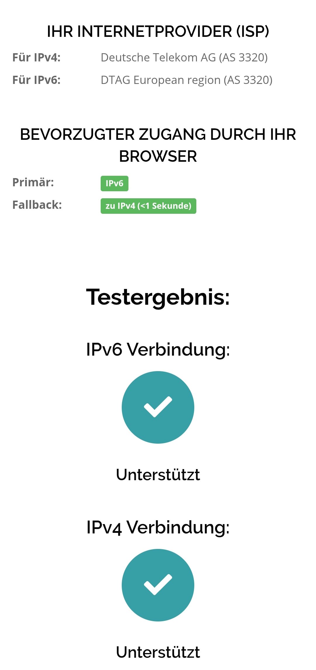

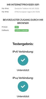

Engaged schrieb:
Laut dem Test hier bevorzugt mein Browser (Chrome) IPv6, habe aber nativ IPv4 in der Fritzbox eingestellt.
wie ich einen Beitrag vorher schrieb, ist es egal.
Sobald dein Gerät eine öffentliche IPv6 hat, wird diese bevorzugt benutzt.
Reaktionen: CaptainPighead und Engaged
Wo ich in einem anderen Beitrag vorher schrieb bevorzugen alle modernen Betriebssysteme IPv6. Gibt es eine Namensauflösung zu einer Webeite sowohl einen A-Record, als auch einen AAAA-Record, wird IPv6 genutzt. Browser sind da nicht anders. Deshalb funktionieren auch IPv6 RA Attacken im ipv4 only Netz so gut (mit angeschlossenen DNS und 6to4 Gatway)
