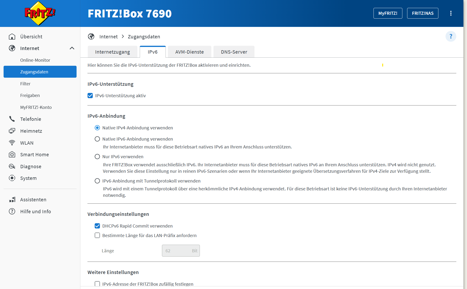

Sooo schon mal nicht. So ist es für Dual-Stack richtig:

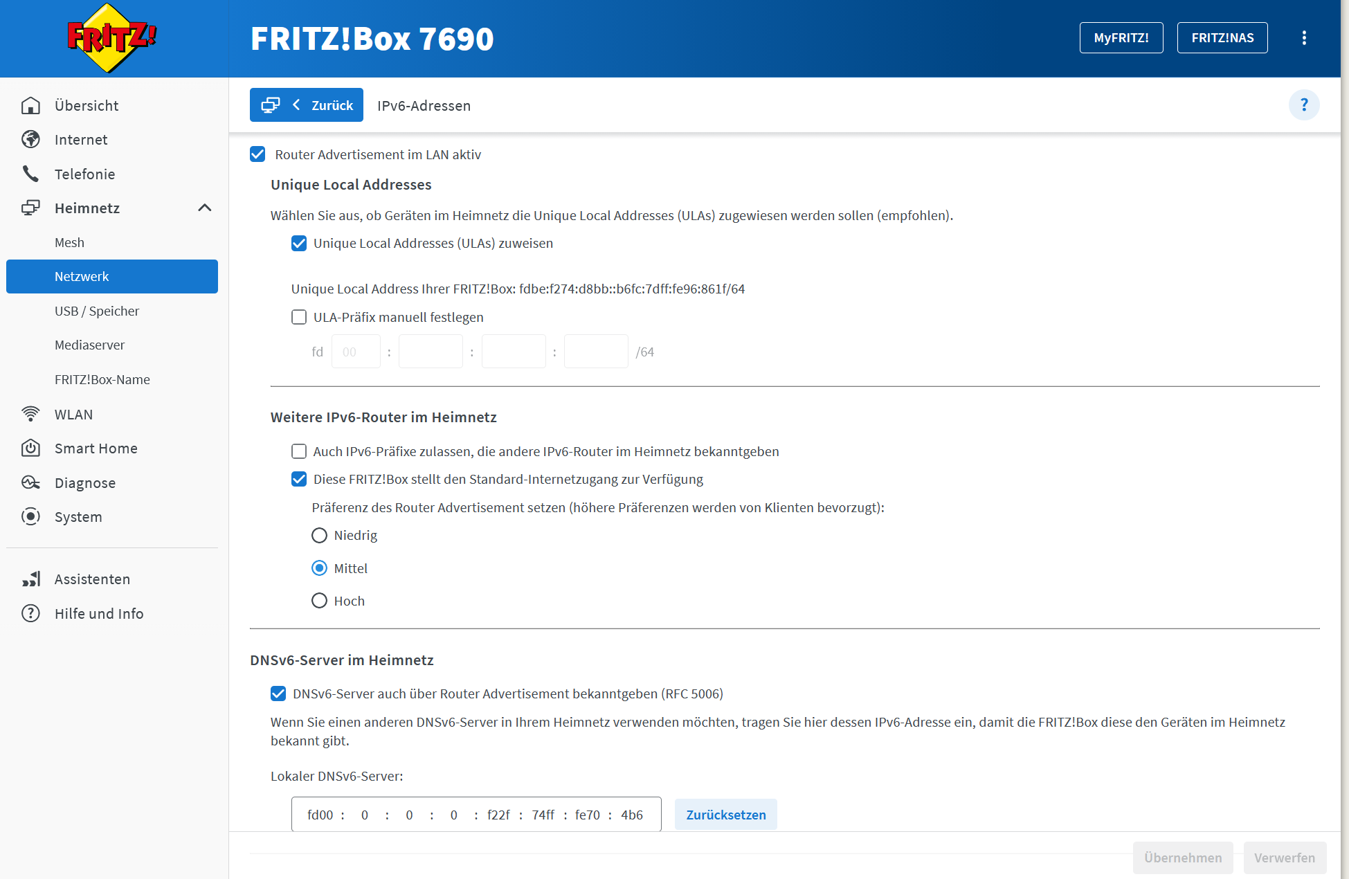

Und damit im LAN auch IPv6 genutzt wird habe ich noch bei den erweiterten Netzwerkeinstellungen:

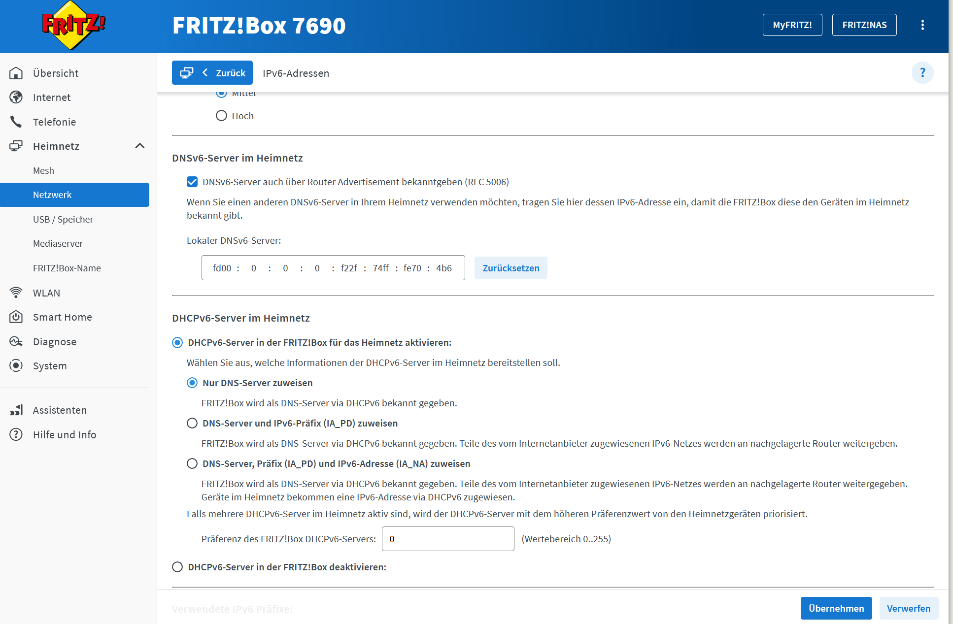

und weiter unten:
Effekt: Sofern möglich, wird IPv6 zur Kommunikation genutzt, und wo nicht möglich halt IPv4.

Ich habe bei meiner Box die Auswahl "Native IPv4-Anbindung verwenden" gewählt.

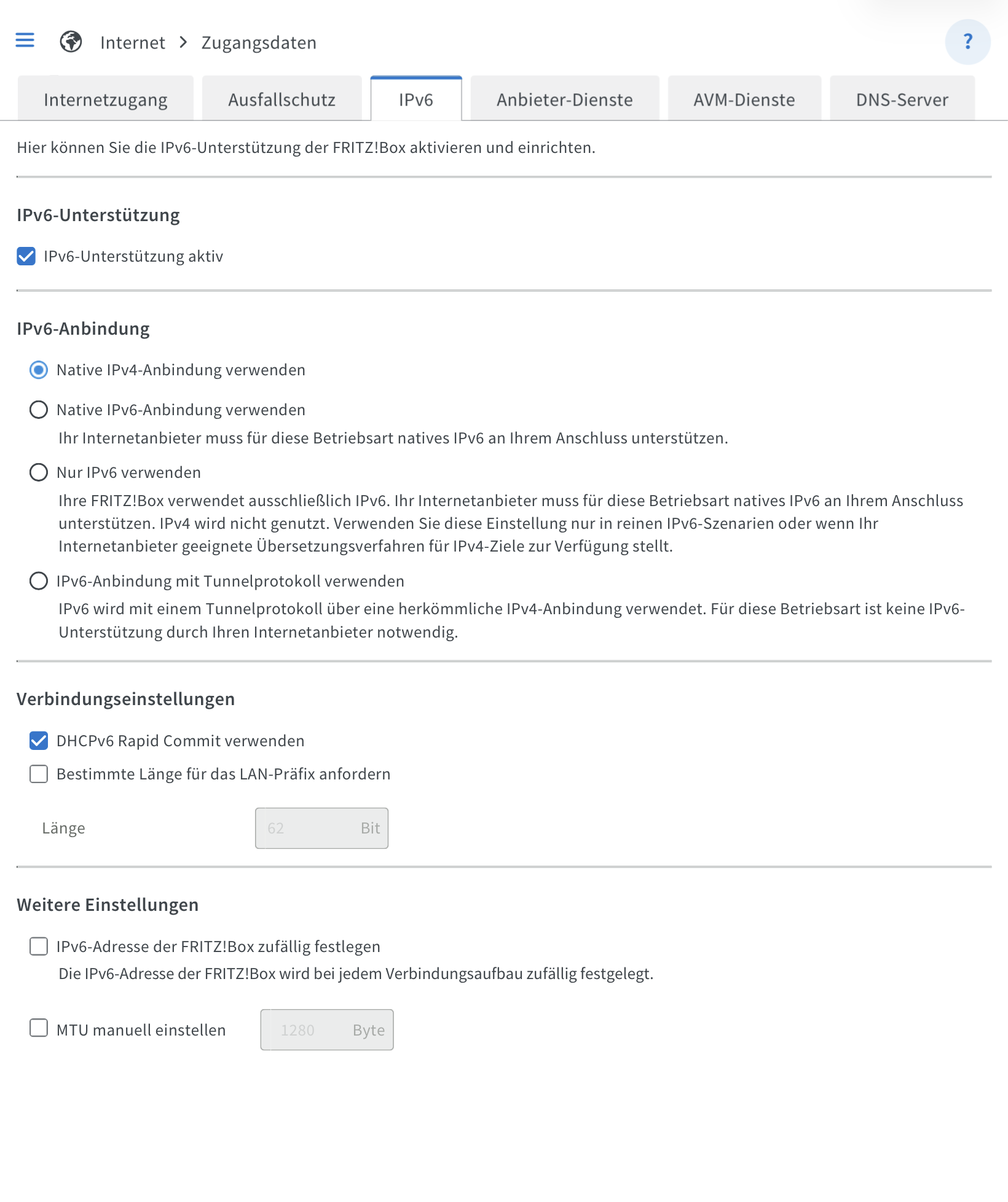

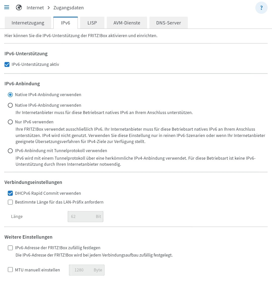

Bei mir sieht es so aus:
Das „Native IPv4 Anbindung verwenden“ wirkt vielleicht etwas irreführend. Aber da es bei der Telekom Dualstack gibt, passt das schon:
Mit nativ IPv4 wird der IPv4 Stack aktiviert, und mit dem Haken bei IPv6 Unterstützung der IPv6 Stack.

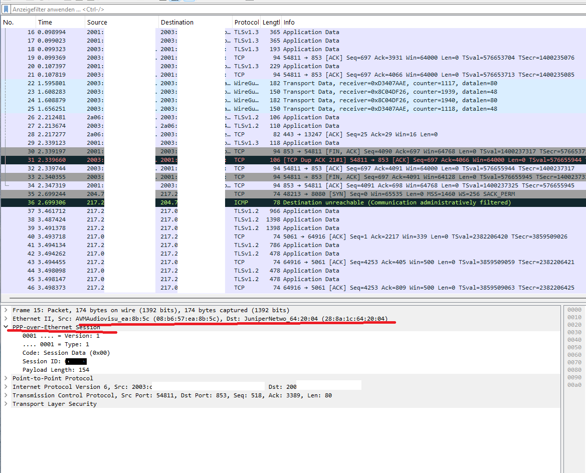

@KitKat::new() Ist so nicht richtig, bzw. du deutest das unvollständig. Wireshark ist da eindeutig. So wie ich das habe funktioniert der Dual Stack (ohne Lite) vollkommen richitg. Ich hoste einige Sachen zu Hause, die sind auch per IPv6 und IPv4 erreichbar.

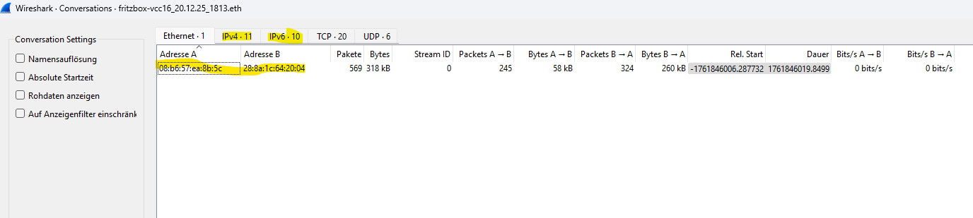

Klar, am WAN Interface. Da dürfte ich bei einem Tunnel des IPv6 Traffics durch IPv4 nur Ipv4 traffic sehen und die MSS der TCP Paket bei IPv6 müsste kleiner sein als bei IPv4.
könntest du dein Setup darlegen um das reproduzieren zu können?
Mir ist nicht ganz klar, wie WireShark da ran kommen soll
Telekom MagentaZuhause

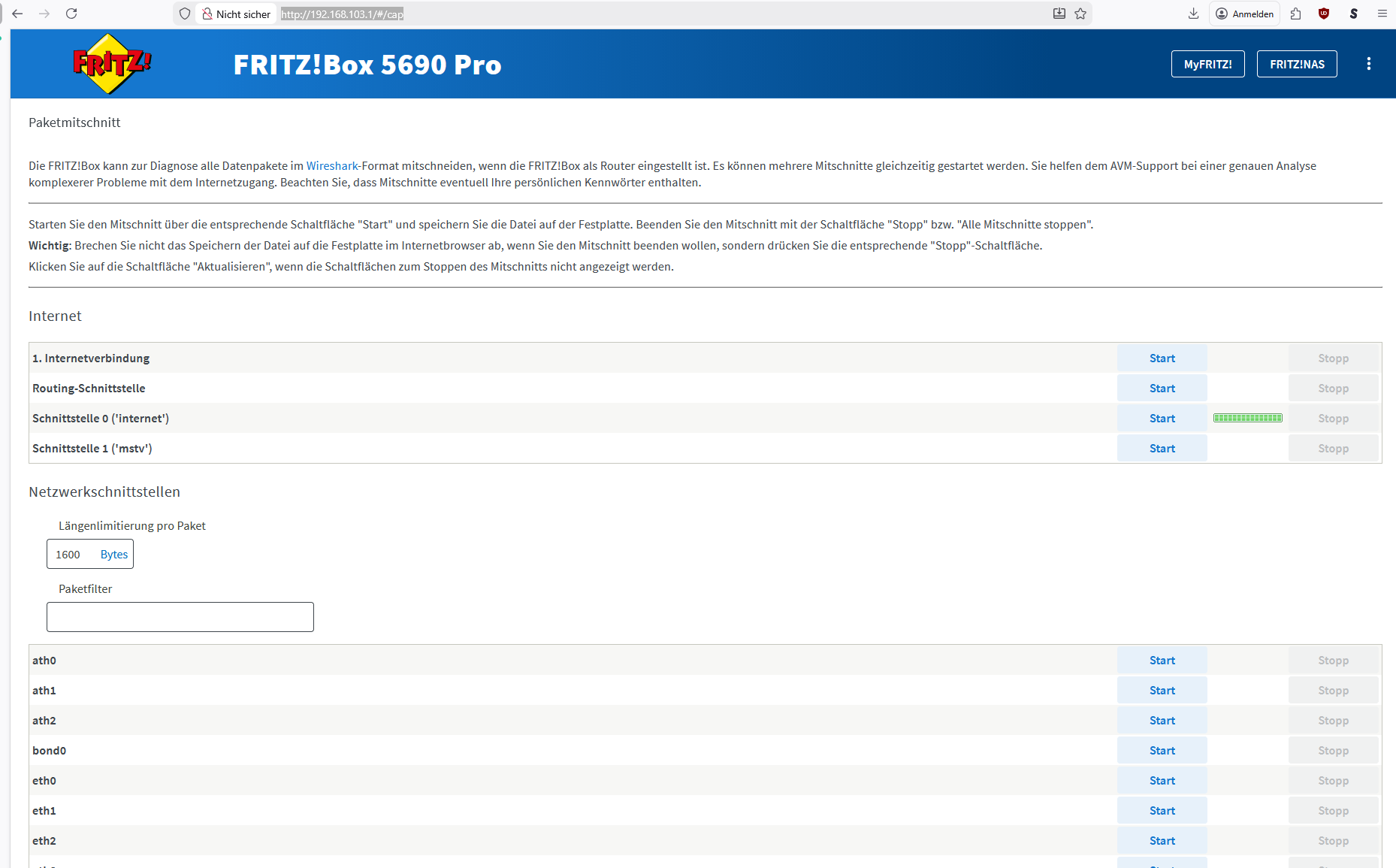

Stichwort: Embedded Packet Capture der Fritzbox, da kannst du an jedem beliebigen Inferface Capturen und den PCAP danach in den Wiresshark laden. So auch am WAN Internfache. und wenn die Paket bereits PPPoE encapsuliert sind, ist das definitiv das WAN Interface und dort habe ich sowohl nativen Ipv6, als auch IPv4 Traffic.
Hier der wundere Point-to-Point (auf Layer2) Traffic der FB mit der Juniper Gegenstelle der Telekom:
Layer 2 = Point2Point und auf Layer 3 sind Ipv4 und IPv6 vertreten, als weitere Nachweis, dass es das WAN Interface ist, auf dem beides stattfindet.
Wer sich fragt, warum ich ständig andere Fritzboxen poste, das liegt daran, dass ich mit 5 Firtzboxen 3 Standorte mit 5 produktiven Subnetzen + Gästenetze per VPN vollvermascht habe, da kommt der Screenshot von der Box, auf der ich gerade bin......
