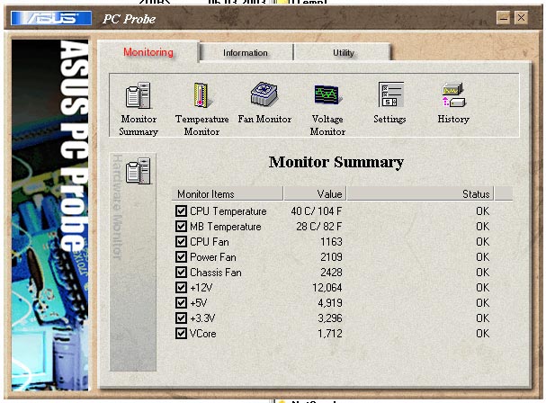

hier sind wie werte von mir 2400@2700
mit dem arctic cooling copper silent tc die temp vonna cpu is natürlich der dioden wert
und ich denke mal mit der geräusch kulisse von dem lüfta der mit 1100 u/min dreht lässt es sich ganz vorzüglich leben

ja genau das mein ich. Wie machst du das. Auf 40° das ist schirr Wahnsinn in meinen augen. ICh hab meinen Rechner doch nicht auf ne HErdplatte stehen warum bekomm ich so scheiss werte hin.
Ich könnt heulen.
MfG Scadell
du bist dir sicher dass dein board dir den dioden weet liefert ja weil bei mir is der andere wert höher
diese werte musste ich mit aida auslesen da mir asus pc probe nur den dioden wert liefert
